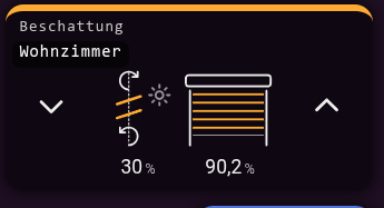

NEU! Rollladen Widget
Das Beschattungswidget für Rollladen und Rollos ist seit Mitte Dezember verfügbar.
Dieses Rollladenwidget für die Timberwolf VISU ist das am umfangreichsten anpassbare und am meisten leistungsfähige Beschattungswidget im Smarthome Markt.
Es können (nicht müssen) bis zu 50 Objekte mit EINEM Rollladen-Widget verknüpft werden, bei umfassender freier Einstellbarkeit. Das ist bereits schon mehr als nur ein Widget, das ist schon fast eine eigene Rollladen-APP geworden.

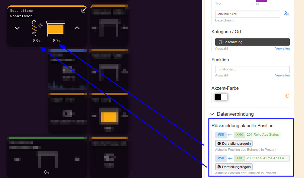

Konfiguration
Es können annähernd bis zu 50 Objekte verbunden werden. Plus Zeitserien mit Logausgaben. Das alles kann sehr einfach eingerichtet werden:
Einstellung der Darstellung in der Kachelansicht
  • Für dieses Widget kann eingestellt werden, ob Lamellen dargestellt werden sollen. Bei Verwendung dieses Widgets mit Rollos oder Rollladen ohne Lüftungsschlitzen bzw. je nach Geschmack sollte diese Einstellung deaktiviert werden
  • Bei aktivierten Lamellen kann definiert werden, ab welchem Verschlusswert (in Prozent) die Lamellen ausgeblendet werden soll. Damit soll eine Anpassung an die Realität erreicht werden, ab denen bei Aufsetzen der unteren Lamelle auf der Fensterlaibung sich die Lamellen mit Lüftungsschlitzen (sofern so gebaut) ineinander schieben.

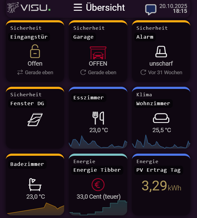

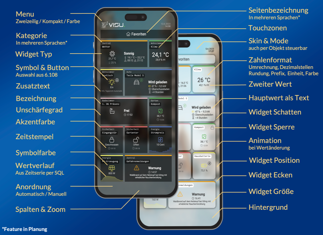

Ein besondere Eigenschaft der Timberwolf VISU ist die sehr hohe Dichte der Datendarstellung - und dass viele Details einfach und interaktiv konfigurierbar ist. Da wir aus dem Service wissen, dass diese vielen Möglichkeiten nicht allgemein bekannt sind, erlauben wir uns, in diesem Zusammenhang nochmals darauf hinzuweisen.
Einstellbarkeit - der Kachelansicht
Alleine beim "Info- und Schalten"-Widget sind über alle Einstellmöglichkeiten mehr als 1.000 Darstellungs- und Bedienungsvarianten möglich. Diese können einfach und interaktiv im VISU Editor ausgewählt werden.
Die unten abgebildete VISU besteht aus neun Info- und Schalten-Widgets mit verschiedenen Einstellungen:
  • Mit Kategorie, Bezeichnung, umschaltendem Symbol nach Wert, Wert als Text sowie Zeitpunkt der Aktualisierung
  • Mit Kategorie, Bezeichnung - und umschaltendes Symbol (je nach Wert)
  • Mit Kategorie, Bezeichnung, fixem Symbol und aktuellem Wert sowie Vorschaugrafik
  • Mit Kategorie, Bezeichnung und Wert in großer Darstellung

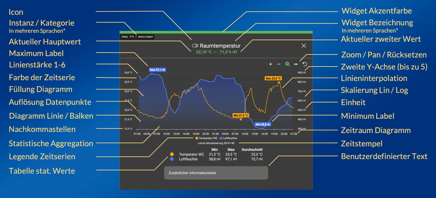

Einstellbarkeit Zeitserie Grafiken - in der Detailansicht
Eine weitere Besonderheit der Timberwolf VISU ist, das ein Widget - von der Architektur her - bis zu 99 Detailseiten haben könnte.
Bislang wird von Widgets "nur" eine Detailseite genutzt, für komplexere Widgets sind weitere Detailseiten vorgesehen.
Bei den meisten Widgets kann in der Detailansicht eine grafische Darstellung der Daten aus Zeitserien aktiviert werden, mit sehr umfangreichen Konfigurationsmöglichkeiten:

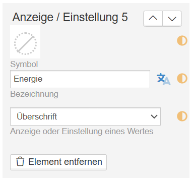

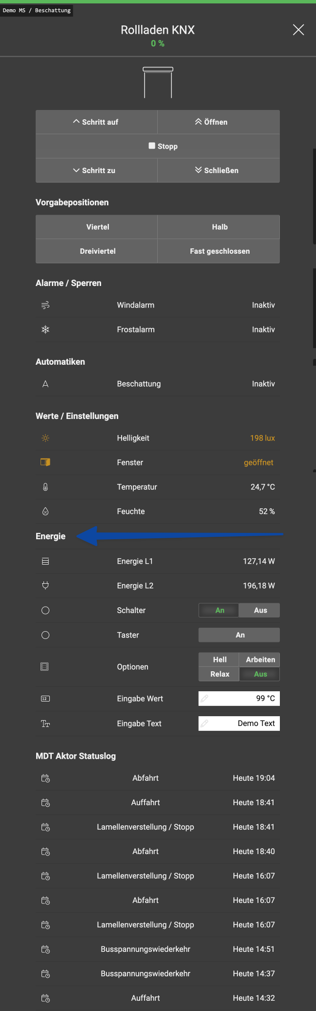

NEUHEIT - Gruppierung von Einstellung & Werten
Das neue Rollladen-Widget aus V 4.5 ermöglicht nun auch die Gruppierung der 20 möglichen Einträge im Abschnitt "Einstellungen & Werte".
Das bedeutet, es können nun auch beliebig Überschriften eingefügt werden (hier am Beispiel "Energie"):
Hierzu im VISU Editor in der Konfiguration für die Detailseite unter "Werte / Einstellungen" wie folgt konfigurieren:
  • Überschrift / Gruppierungsbezeichnung (hier "Energie") eingeben
  • Überschrift auswählen
  • Sofern kein Symbol davor gewünscht ist, dann auf Symbol drücken und "null" eingeben

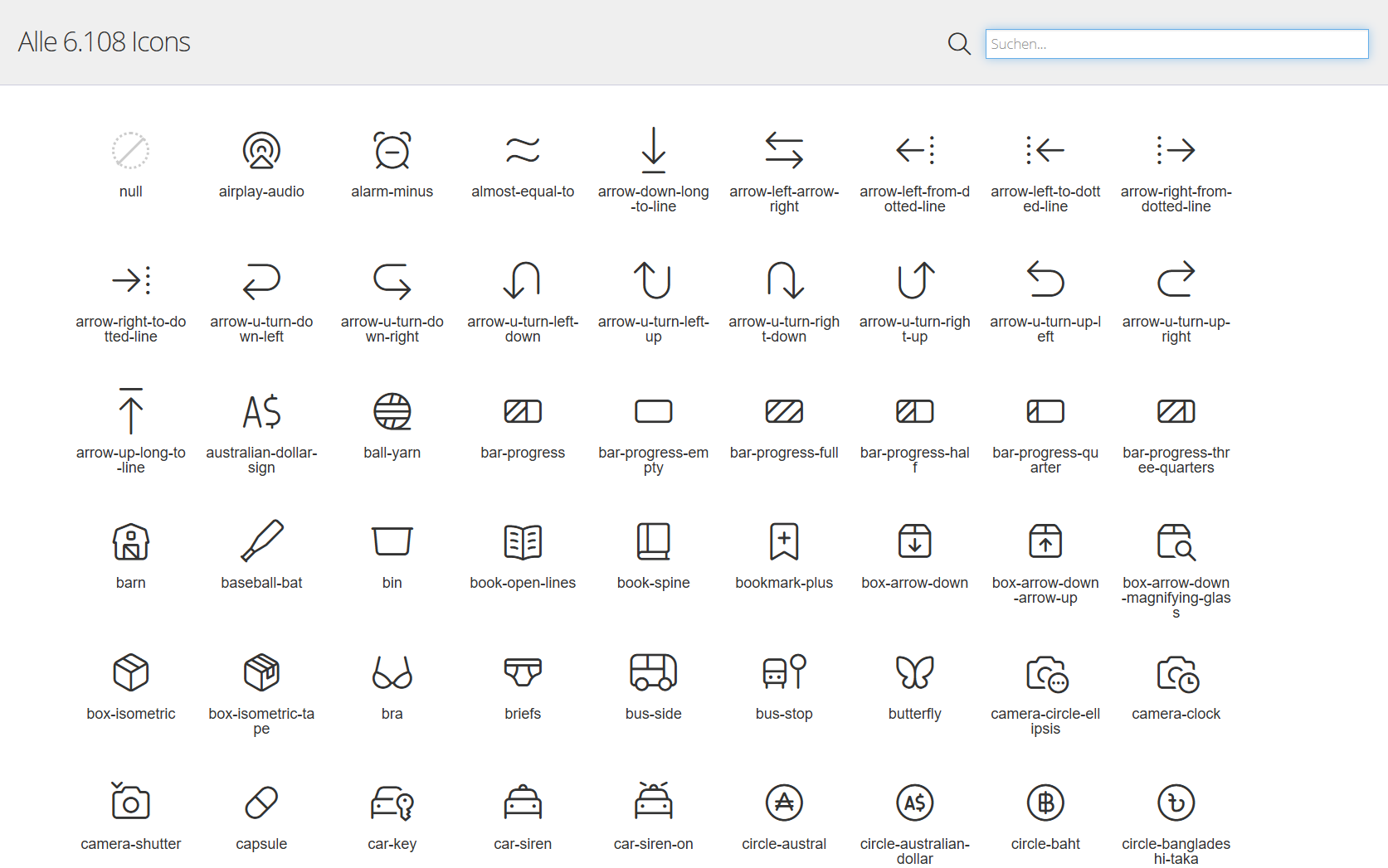

NEU! Komplett überarbeitete und erweitere Icons
Das Icon-Set wurde komplett modernisiert und nun auf 6108 Stück erweitert:

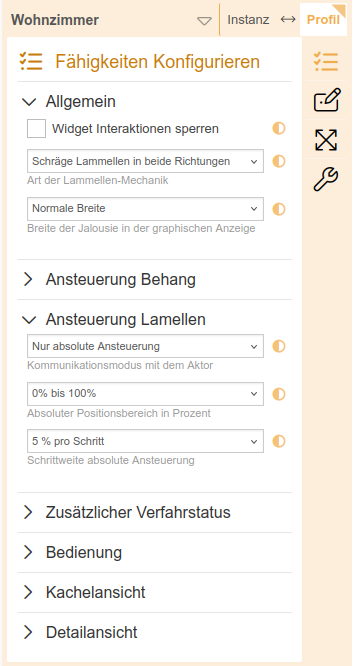

VORSCHAU: Jalousie Widget mit Lamellen-Steuerung
Mit der Version 4.5 haben wir das Rollladen-Widget zur Verfügung gestellt. Was hier noch fehlte, war die Möglichkeit, auch Jalousien mit Lamellen anzusteuern. Dies ist der aktuelle Entwicklungsstand (der sich noch ändern kann):
Bei Jalousien mit Lamellensteuerung ist folgendes zu beachten:
  • Die Lamellen sind (üblicherweise) mechanisch mit der Behanghöhe gekoppelt, es gibt also keine unabhängige Einstellung, sondern die eine Vorgabe (für Lamellenwinkel oder für Behanghöhe) führt jeweils auch zur Änderung der anderen Position.
  • Damit dies - im Rahmen der mechanischen Möglichkeit - richtig ausgeglichen werden kann, muss der Aktor korrekt eingestellt werden, damit dieser die Laufzeit des Motors in der jeweiligen Richtung berechnen kann. Hierzu sind zumeist die Verfahrzeiten (sowie Totzeiten des Getriebes zwischen zwei Laufrichtungen) richtig anzulegen (bei KNX mit der ETS).
  • Damit die VISU das richtig darstellen kann, müssen unbedingt die Rückmeldungen des Aktors verknüpft werden, da die VISU keine Simulationsrechnung vornehmen kann, da diese weder die Verfahrzeiten noch das Verhalten und die Aktivierung der Automatik- und Alarmprogramme des jeweiligen Aktors kennt.
  • Es gibt zwei Bauweisen von Jalousien mit Lamellen (bei einem Motor): Solche bei denen die Lamellen aus der waagrechten Mittenposition sowohl in die eine Richtung als auch in die andere Schwenken können (damit ist direkter Lichteinfall und maximale Sperre des Lichteinfalls möglich) ODER solche Jalousien bei denen die Lamellen aus der waagrechten Mittelposition nur in EINE Richtung schwenken können (womit bei hoch stehender Sonne nur indirekter Lichteinfall oder die maximale Sperre des Lichteinfalls möglich). Dies ist in der VISU zu konfigurieren, damit die Rückmeldung der Lamellenposition entsprechend auf die Darstellung umgerechnet werden kann.
  • Zusätzlich empfehlen wir, einzustellen, ob Vorgabe der Behanghöhe / Lamellenposition des Widget bei Aktivierung der Automatik des Aktors gesperrt oder erlaubt bleiben soll. Hierzu ist unbedingt die Rückmeldung des Aktors zur Aktivierung der Automatik zu verknüpfen.
  • Gleiches gilt für verschiedenen Alarm-Programme des Aktors (Wind, Hagel, Frost usw). Hierzu ebenfalls die Rückmeldungen verknüpfen und entsprechend dem Handbuch des Aktors / der Jalousie eine Sperre für die Bedienung für dieses Widget aktivieren, damit nicht manuelle Betätigung gegen das Alarmprogramm arbeitet.
Hinweis: Aufgrund des benötigten Platzes für die neue Anzeige der Lamellenstellung und der zugehörigen Buttons wird das Widget mit einer Breite vom zwei Einheiten angelegt.
Die Buttons außen rechts und links werden auch bei diesem Widget für die Behanghöhe genutzt werden. Je nach Einstellungen mit kurzem Antippen für Kurzzeitfahrt und langem Antippen mit Langzeitfahrt. Hierzu sind die entsprechenden Objekte zu verknüpfen und es die Funktionalität hängt auch vom Modell des Aktors und dessen Parametrierung ab.
In der linken Hälfte des Widgets wird die Stellung der Lamellen dargestellt und hier befinden sich die beiden Buttons zur Verstellung der Lamellen.
In der rechten Seite des Widgets wird das Fenster dargestellt. Hier wird nicht nur die Behanghöhe simuliert, sondern auch auch die Stellung der Lamellen (in der Draufsicht).
Für die textuelle Anzeige des Prozentwertes kann jeweils konfiguriert werden, ob Nachkommastellen gewünscht / sinnvoll sind:
Die Ansteuerung der Lamellen kann entweder über die Schnittfunktion per 1 Bit Objekt erfolgen oder über absolute Ansteuerung.
Bei absoluter Ansteuerung kann die Schrittweite gewählt werden und die aktuelle absolute Postion wird als Grundlage für den nächsten Schnitt verwendet.
Die weiteren Einstellungen entsprechen weitestgehend dem Rollladen-Widget und sind sehr umfangreich. Bitte hierzu den Beitrag oben lesen.
