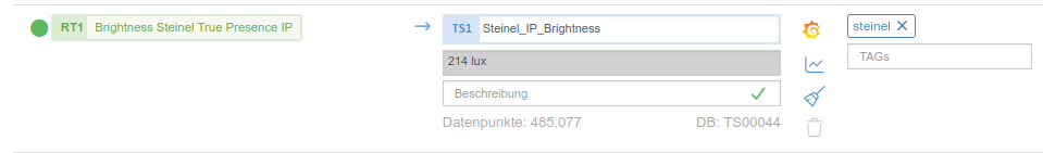

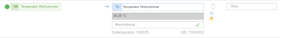

  • Verbesserte Listenansicht mit den Aktionen pro Zeitserie
  • neue Lösch-Funktion
  • größere Icons
  • Anzahl der Datenpunkte mit Tausender Trennzeichen

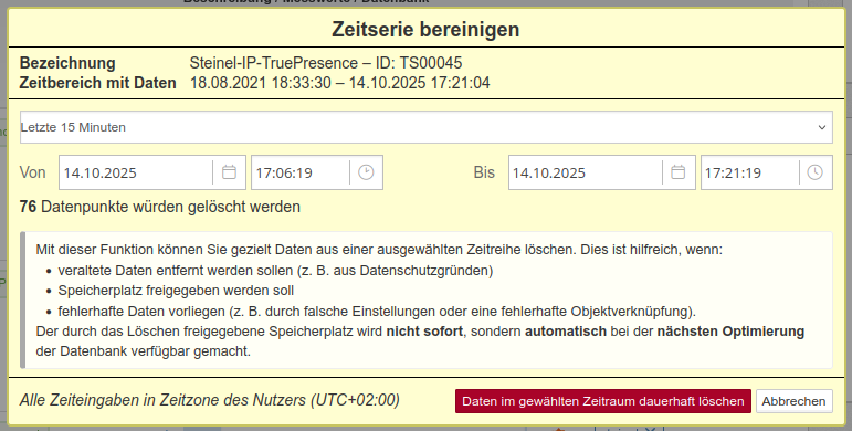

Neues Symbol für selektives Löschen
Neuer Assistent zum Löschen von Datenpunkten aus Zeitserien
Auswahl des Zeitraumes dessen Datenpunkte gelöscht werden sollen
Viele Detailanzeigen
  • Anzeige des Zeitbereiches, in dem Datenpunkte enthalten sind (erster bis letzter Datenpunkt)
  • Vorschau der Anzahl der von der Löschung betroffenen Datenpunkte je nach gewähltem Zeitraum
  • Wichtig: Zeitangaben richten sich nach der Zeitzone des angemeldeten Nutzers (nicht nach der Zeitzone des Servers)
Aus mehreren Zeitreihen auf einmal löschen
Über den Button "Weitere Zeitserien miteinbeziehen" können beliebig viele weitere Zeitserien miteinbezogen werden (jeweils alle Datenpunkte aus dem selben Zeitraum)
  • Die Sortierung der Tabelle kann "nach Bezeichnung" oder "nach Zeitserien DB ID" gewählt werden
  • Aus der Liste dann Zeitserien auswählen
  • Wichtig: Dies ist nicht umkehrbar, die Daten sind dauerhaft gelöscht
