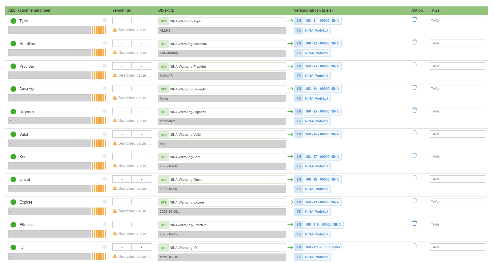

Ich beschäftigte mich gerade damit, NINA-Warnungen per REST-API abzufragen und auszuwerten. Um herauszufinden, ob die HTTP-Auswertungen der einzelnen JSON-Selektoren bei jeder Serverabfrage in der gleichen Reihenfolge (in der Reihenfolge der Abfragen in der UI) über den Dispatcher verschickt werden, habe ich alle Abfragen mit einer Zeitreihe namens NINA-Protokoll verknüpft:
Selbst wenn eine NINA-Warnung vorliegt und alle Auswertungen mit Werten versehen werden, werden diese nicht immer in die Zeitreihe geschrieben.
