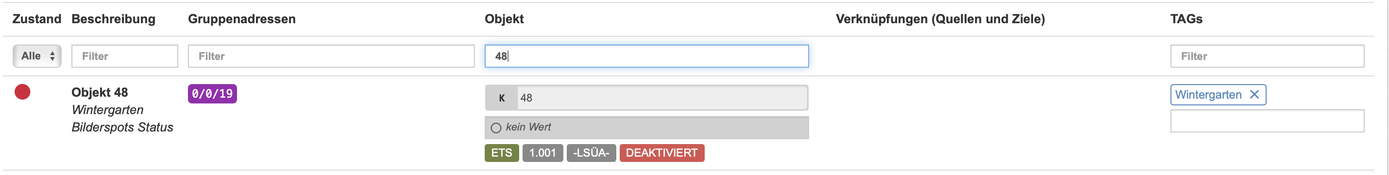

was'n das??? Ich habe das TWS Objekt 48, 1 Bit Schalten, der GA 0/0/19 zugeordnet. TWS programmiert und das Projekt importiert. In der KNX Objektverwaltung im Wolf wird mir zu dem Objekt angezeigt, dass in der ETS das Flag "Kommunizieren" abgeschaltet worden sei. Und, obwohl ich ein paar Aktionen produziert habe, am Bus des TWS scheint nix anzukommen.

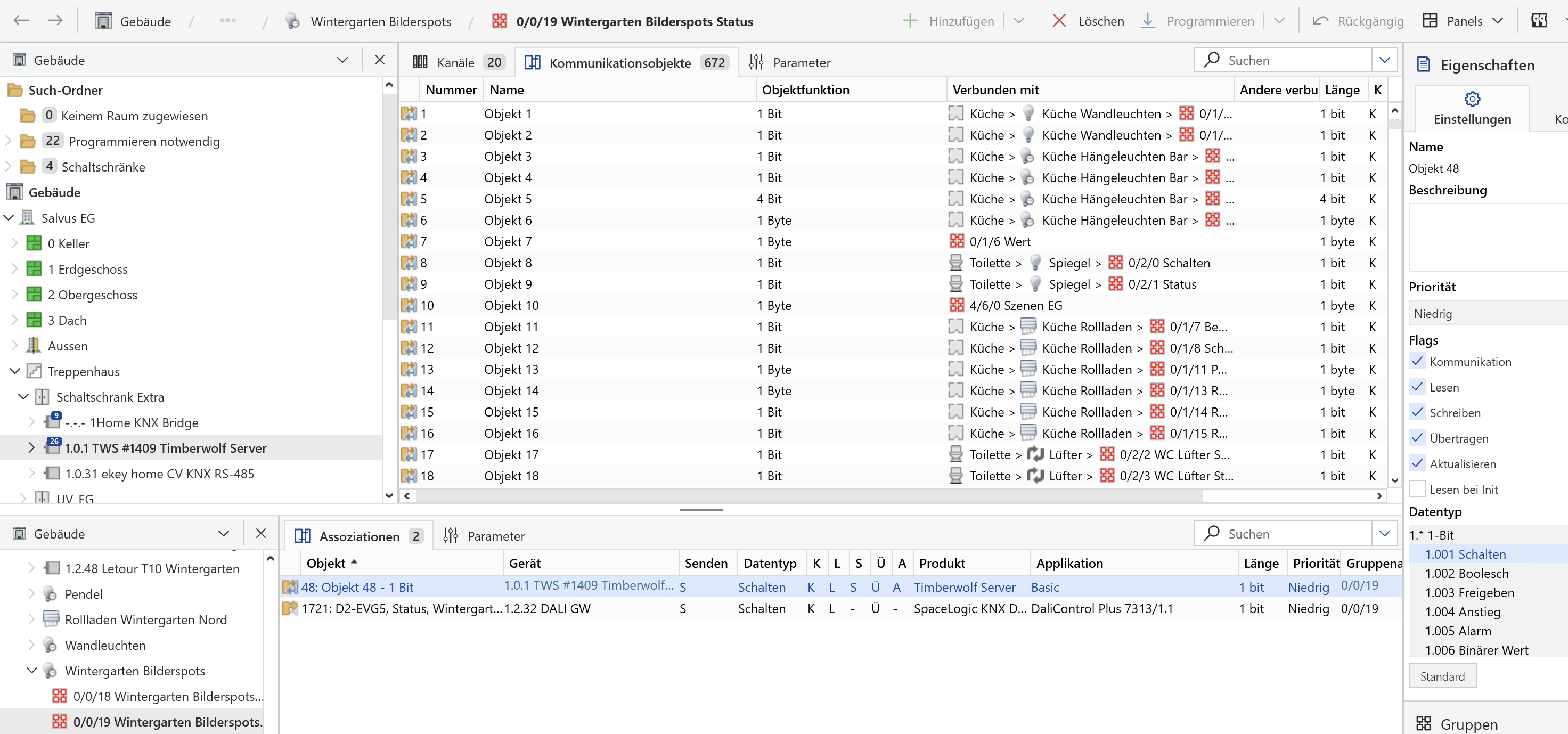

Wo in der ETS (6.2.2) soll das passiert sein? Sowohl am Objekt als auch der GA ist "Kommunizieren" gesetzt.

- unbenutztes TWS Objekt, das im Wolf Webinterface als nicht kommunizierend angegeben ist, in der ETS auf deaktiviert setzen - TWS programmieren (Part.). Der Wolf erkennt die Programmierung durch die ETS und fordert zum Neu Laden der Seite auf. Das Objekt ist im Webinterface noch da, aber mit rotem Marker, da es durch die Projektdatei bekannt ist. Es wird aber erkannt, dass das Objekt nicht durch die ETS programmiert ist.
- Objekt in der TWS App konfiguriert, einer Gruppe zugeordnet . TWS programmiert (Part). Der Wolf erkennt das wieder und nun ist alles in Ordnung, bis auf die Abweichung zur Projektdatei.
Allerdings kommt in zwei von drei Versuchen beim Programmieren ein Fehler in der ETS, dass das Applikationsprogramm nicht übereinstimmen würde, weswegen ie partielle Programmierung fehlschlägt.
Vermutlich hast du recht, dass das Laden des Applikationsprogramm das Thema ebenfalls behebt, jedenfalls hat ein weiteres Objekt im Webinterface nun ohne weiteres Zutun die korrekte Kommunikationseinstellung. Dieses Objekt war einer Gruppe zugeordnet.
Woher kommt es zu dieser Abweichung? Stellt der Wolf beim Import das für sich so ein, wenn ein konfiguriertes, aber keiner Gruppe zugeordnetes Objekt importiert wird? Ist das nicht ein Bug??

Die Frage aber bleibt, woher es kommt, dass Objekte in der TWS Oberfläche als „nicht kommunizierend“ angezeigt werden, obwohl die nie in der ETS so eingestellt wurden.
Und da man in der der Wolf-Webseite mit diesen Objekten nichts verknüpfen kann, macht das durchaus eine. Unterschied.
Mein Eindruck ist, dass dieses Verhalten nur bei konfigurierten aber keiner Gruppe zugeordneten TWS Objekten besteht.

Aber das Problem ist, das KO hat in der ETS das Kommunikations-Flag gesetzt, im Wolf aber nicht. Verbindest du eine GA in der ETS, sollte es laut ETS ja funktionieren und kommunizieren können. Aber eben nicht im Wolf, da bleibt das Flag "fehlend", obwohl es in der ETS gesetzt ist und Sinn macht.
Und es taucht im Busmonitor des Wolfs tatsächlich auch kein Telegramm auf…
