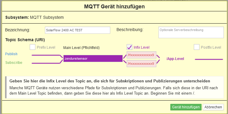

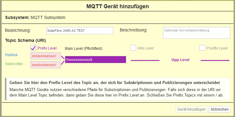

ich bin auf der Suche nach dem richtigen Weg und stöbere durch die MQTT-Client Funktionen des TWS. Dabei fiel mir auf, dass es möglich ist für Subscribe und Publish identische Infixes zu benutzen, aber nicht identische Prefixes. In beiden Fällen werden identische Werte rot hervorgehoben. Bei identischen Infixes kann das Gerät erstellen, bei identischen Prefixes wird der Button inaktiv.
Ich weiß nicht, was richtig wäre und welche Implikationen sich jeweils daraus ableiten. Der aktuellen Zustand finde ich aus Anwendersicht jedoch inkonsistent.

Habe auch das Problem es wäre sinnvoll identische prefix zu erlauben aus meiner Sicht. Bei mir hat zum bsp alles was aus und zum IoBroker geht IoBroker/ als prefix leider kann ich das so nicht einstellen. Gibt es einen Grund warum das nicht erlaubt ist @bondt ?
