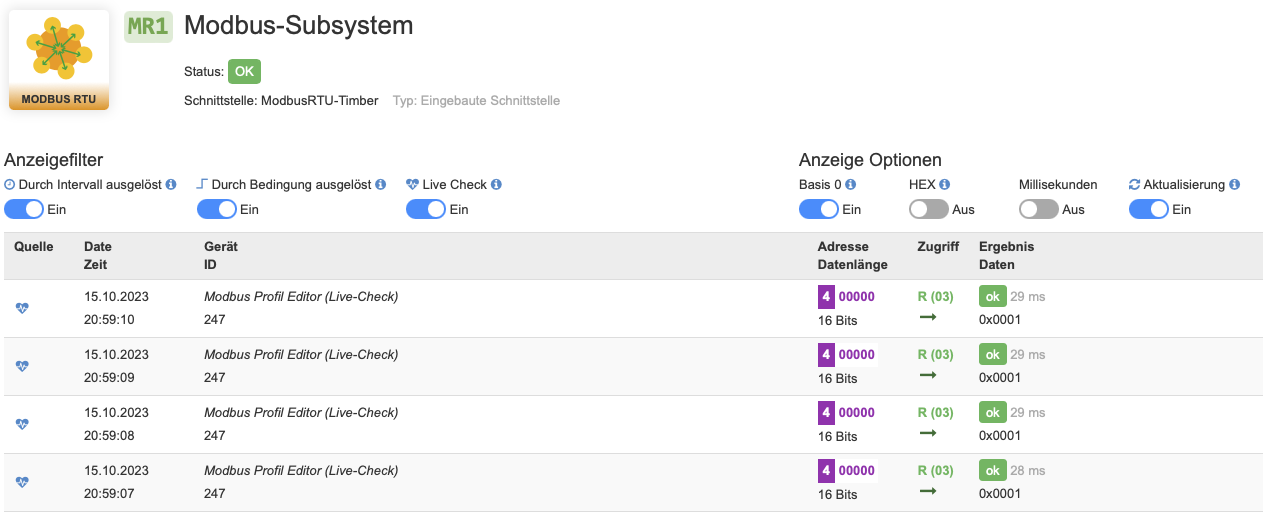

Ich glaube, das war es! Ich dachte, ich hätte 8N1 ausgewählt, habe dann aber gesehen, dass es anders war. Schon bekam ich bei der Abfrage der 30000 ein "Illegal Address", also eine neue Fehlermeldung. Mit der anderen Tabelle habe ich dann die 0000 abgefragt und meine erstes OK bekommen!
Edit: Die 35001 kommt! Es passt alles!
Herzlichen Dank, ich habe wohl gerade meine erste Modbus RTU Schnittstelle in Betrieb genommen. Ich glaube, ich präferiere weiterhin KNX und CAN :).
