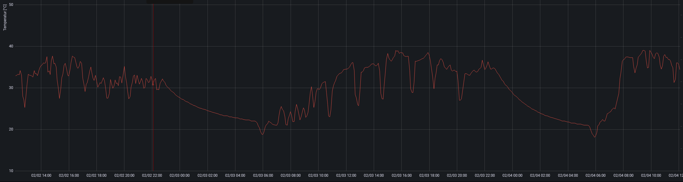

ich habe folgende Aufgabenstellung: Aufgrund baulicher Gegebenheiten, muss ich den Mischer für die Vorlauftemperatur eines Fussbodenheizkreises selbst ansteuern. KNX-seitig ist dazu alles vorbereitet (Jalousieaktor an Stellmotor, Steuerung durch Laufzeit und Angabe der % Stellung).
Für die Regelung würde ich ein PI(D)_awu hernehmen (damit steuere auch schon diverse Stellventile für einzelne Räume).
Leider sieht aber der -noch ungeregelte- Temperaturverlauf, der vom Heizkessel kommt so aus (erfasst über einen 1W-Fühler am TW):
Mit dieser "Unruhe" möchte ich aber keinen PI Regler füttern.... die FBH als System ist ja sehr träge und ich möchte den Stellmotor im Mischer nicht ständig hin und her laufen lassen...
Gibt es eine Möglichkeit im LE einen gleitenden Mittelwert über z.B. die letzten 30min zu generieren?

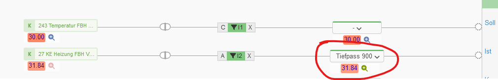

schau Dir mal den Tiefpass an

:doh: danke ... die Vorlesung über Regelungstechnik ist schon zu lange her...
Jetzt gibt es ja nicht nur ein eigenes Logikmodul Tiefpass... noch viel besser, ich kann das direkt als Konvertierungsfunktion am Eingang einstellen!
Ich teste und werde berichten!
