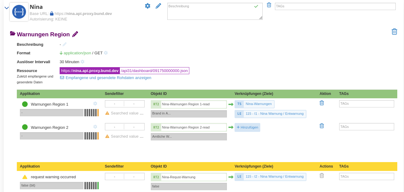

Hallo Zusammen,
mein Problem ist, was ich tun kann, wenn ich über die HTTP-API eine Schnittstelle abfrage, die JSON-Daten zurückgibt, jedoch nicht immer alle Schlüssel vorhanden sind. Ich möchte eine Aktion auslösen, wenn ein bestimmter Schlüssel fehlt.
Konkretes Beispiel: Ich möchte die NINA API abfragen und eine aktive Warnung in der Visualisierung anzeigen. Wenn eine Warnung aufgehoben wird, könnte es eine Entwarnung geben, die jedoch ebenfalls aus dem JSON verschwindet. Stattdessen wird nur noch ein leeres Array von der API zurückgegeben. Wie kann ich anzeigen, dass es keine Warnung mehr gibt, anstatt dass der letzte Text bestehen bleibt?

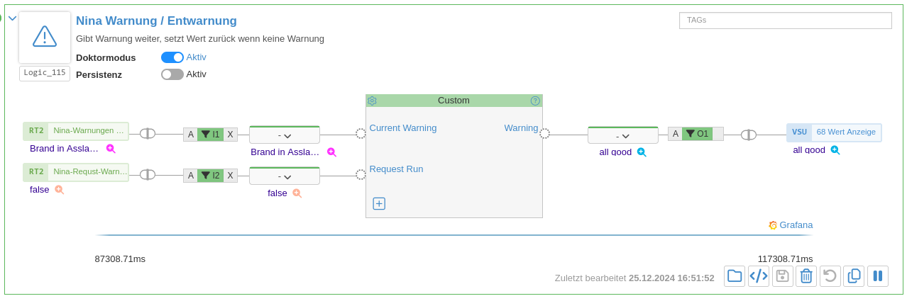

Meine Lösung ist, dass die Logik mit zwei Eingängen mit der HTTP-API verbunden wird, einen der die optionale Warnmeldung enthält und einer der immer aufgerufen wird wenn die Abfrage ausgeführt wurde. Beide Eingänge Triggern die Logik und es wird überprüft welcher Eingang die Logik gestartet hat, um die Entscheidungen zu treffen: Traf eine Warnmeldung ein und danach kann die Info dass die Abfrage lief → Warnmeldung weitergeben. Keine Warnmeldung vorher und die Abfrage wurde ausgeführt → Konstanten Text weitergeben, den man in der VISU in den Darstellungsregeln mappen kann.
Das Status-Objekt "request warning occurred" benutze ich aktuell nur als Trigger dass die Abfrage gelaufen ist und der Wert wird ignoriert. Man könnte das noch ausbauen, dass dann eine weitere Meldung angezeigt wird, dass die Warnungen nicht abgefragt werden konnten.

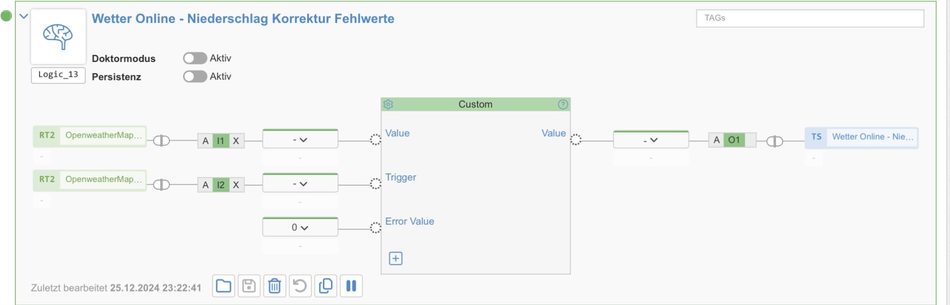

Ich wollte mich eigentlich gar nicht mit Custom-Logiken auseinander setzen, aber mit der Vorlage von Matthias hat es mich gereizt den Code etwas anzupassen. Mein erster Kontakt mit Custom Logiken war auch einfacher als erwartet. :handgestures-thumbupright:
Hier daher eine Abwandlung, die es ermöglicht fehlende float-Daten bei einer HTTP-REST Abfrage durch einen Fehlwert zu ersetzen. Der Fehlwert kann gewählt werden, voreingestellt ist 0.0.
Ich benutze die Logik um beim Abruf der Wetterdaten von openweathermaps.com fehlende Messwerte für Regen (es gibt nur Daten wenn es regnet) durch 0.0 l/h zu ersetzen.
