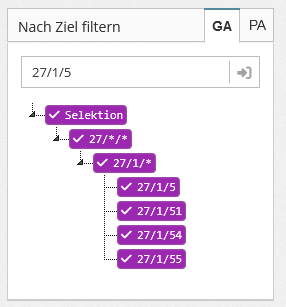

Das Thema ist auch mit der [V4.1] noch immer aktuell, ich hätte fast einen neuen Thread erstellt.
Ich fände es intuitiver, wenn bei Eingabe einer vollständigen (hier:) GA kein implizites Wildcard am Ende ergänzt würde.
Eigentlich möchte ich nur genau 27/1/5 filtern:
Der Weg die anderen Elemente wegzuklicken funktioniert natürlich. Insofern kein echtes Problem sondern "nur" UI-Optimierung.
