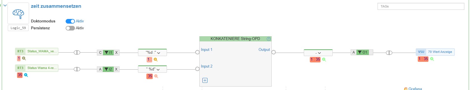

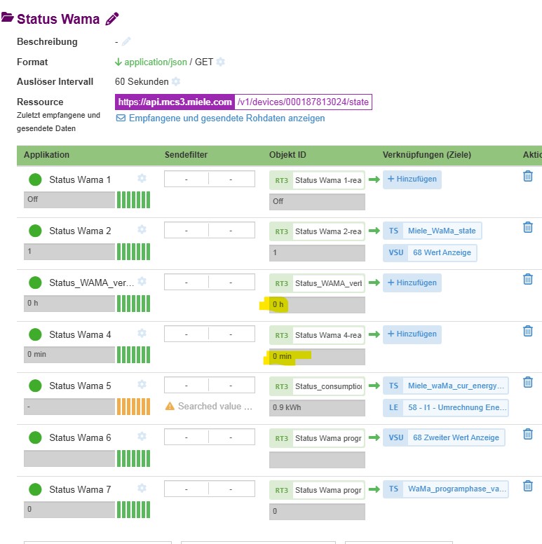

ich bin gerade dabei unsere neue Miele Waschmaschine und Trockner in unsere Visu zu integrieren.
Per Miele@Home API komme ich an die verschiedenen Status wie Programmphase und Energieverbrauch.
Außerdem bekommt man auch die noch verbleibende Zeit in integrer für Stunden und Integer für Minuten in getrennten Objekten.
Jetzt würde ich gern die verbleibende Zeit auch in der Visu anzeigen. Wie kann ich die beiden Informationen so zusammenpacken, dass ich sie wenigstens als Text anzeigen lassen kann?

ich möchte INT 1 + INT 2 in einen string umwandeln und dann in der Visu als "noch verbleibende Zeit" anzeigen.
in der API wird dem INT die Einheit mit angezeigt deshalb sieht es nach string aus.
VG Fabian

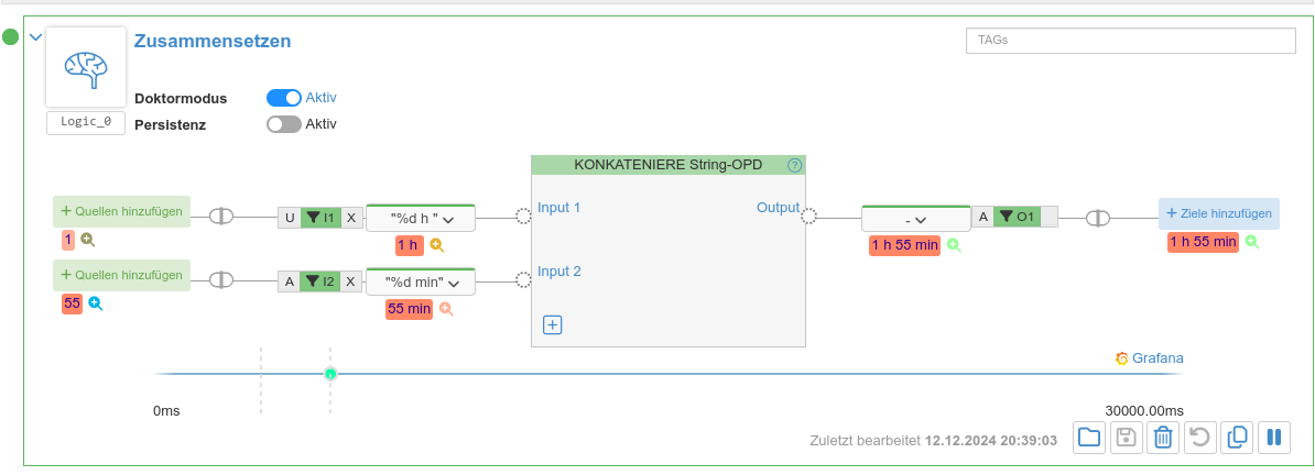

FabKNX hat geschrieben: ↑Do Dez 12, 2024 8:14 pm ich möchte INT 1 + INT 2 in einen string umwandeln und dann in der Visu als "noch verbleibende Zeit" anzeigen.
Mit einer "KONKATENIERE multiple String-Operanden" Logik sollte es funktionieren, wenn die die Eingänge für Stunde und Minute mit einer Eingangsfunktion umwandelt.

@ms20de
DAS war der Hinweis.
Jetzt funktioniert es bei mir auch.
Wenn man bei einem Input die Eingangsfunktion auf "Stringformat aus Ganzzahl" ändert. Dann tauchen im Verknüpfungsassistenten auch die Objekte mit INT auf. :dance:
VG Fabian
