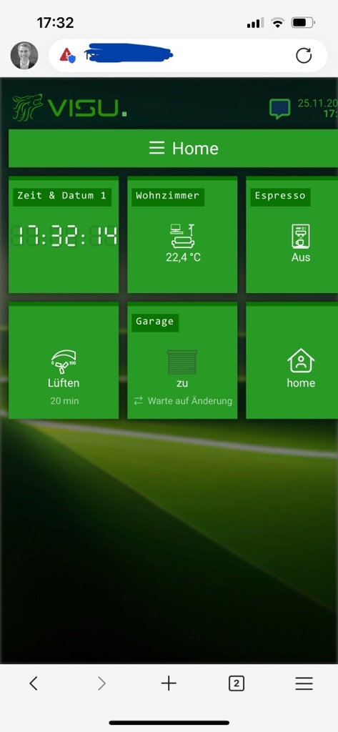

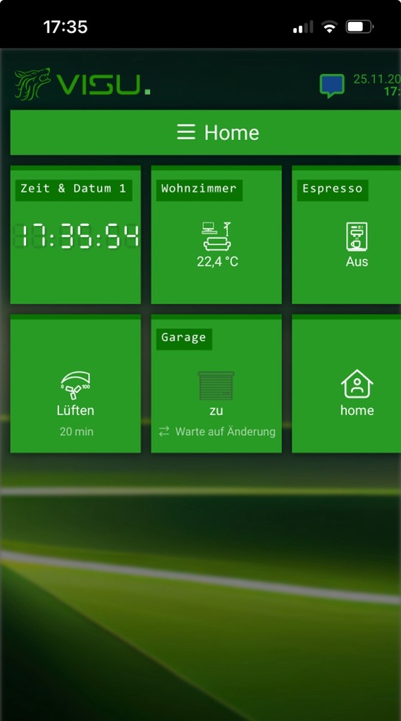

ich habe mir eine Visu im V4.5 IP1 erstellt und rufe die Seite im internen WLAN auf meinem iPhone 13 Pro (iOS 17.6.1) auf. Dabei ist mir aufgefallen, dass die Seite ein Stück zu breit dargestellt wird. Das trifft sowohl auf Safari als auch auf Edge auf dem iPhone zu.
Hier die Screenshots - in beiden Fällen wird rechts in Höhe des Doppelpunkts der Uhrzeit abgeschnitten. Das Bild lässt sich "scrollen", es fehlt also nichts, sondern es steht ausserhalb der angezeigten Bildschirmbreite.
Safari:
Edge:
Auf meinem Windows-PC in Edge wird es richtig dargestellt.
Liegt das an einer Einstellung bei mir oder ist es ein Bug?
Grüsse
André

Hallo André,
Variante 1: Im Visu-Editor Links auf den Tab Einstellungen gehen und den "globalen" Zoomfaktor anpassen.
Variante 2: Lokal in der Visu in deinem Fall oben auf Home/Einstellungen/Lokale Anzeige anpassen und je nach Wunsch "Layoutvorgabe ignorieren" und "Widget Reihenfolge" aktivieren. Diese Einstellung ist dann nur auf diesem Client
Martin
