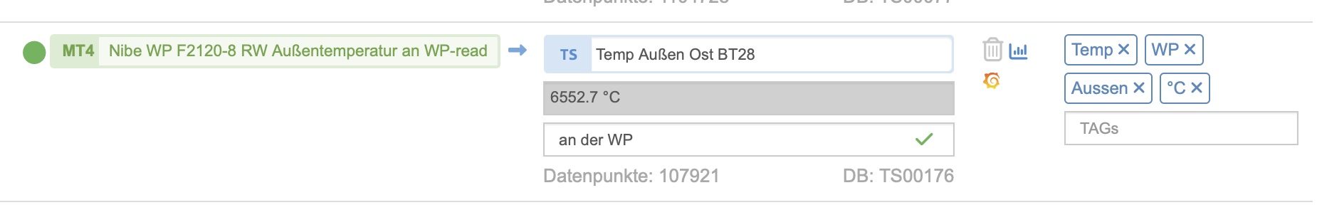

ich habe seit heute ein Problem, dass ein Temperatur, die aus dem Modbus korrekt gelesen wird sowohl in Grafana als auch der Visu vollkommen falsch dargestellt wird. Hier brennt scheinbar der Himmel :oops: :angry-extinguishflame:
Hier der Wert aus der WP:
Hier was Grafana seit 18 Uhr daraus macht:

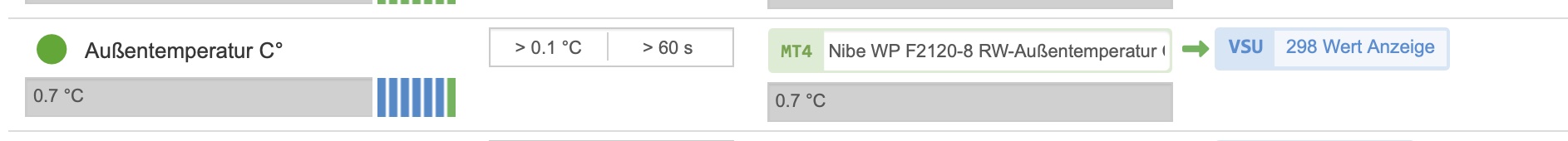

Und hier die Darstellung in der Visu:
Neu verknüpfen hat keine Änderung gebracht - weder Grafana, noch die Visu oder Modus sind zu der Zeit geändert worden.
Hatte jemand schon mal etwas ähnliches?
Danke und Gruß
Fabian
EDIT: der Zeitserien Manager scheint hier das Problem zu sein:
Zuletzt geändert von Mibr85 am Fr Nov 22, 2024 8:42 am, insgesamt 5-mal geändert.

Hallo Fabian,
bitte stelle doch ggf. zur Analyse mal das von dir genutzte Modbus-Profil zur Verfügung.
Danke :handgestures-salute:

Hallo Fabian,
das hört sich doch verdächtig danach an, als hätte es zum ersten Mal Minusgrade gehabt?
Könnte es mit der Darstellung des negativen Wertes im Modubs-Profil Probleme geben?
Beiträge: 2785
Hat sich bedankt: 1080 Mal
Hallo Matthias,
so ähnlich war auch meine Vermutung, daher die Bitte nach dem Profil. Perfekt wäre ergänzend der Link zur Doku des Herstellers.

Hier hatte ich so ein Problem wegen falschem Variablentyp.

Danke für die Antworten - allerdings läuft die Zeitserie seit 2 Jahren bisher ohne Probleme - und das Problem hat sich nach einigen Stunden wieder gegeben. Vielleicht ein Fehler im Möbus der Wärmepumnpe oder was auch immer.
