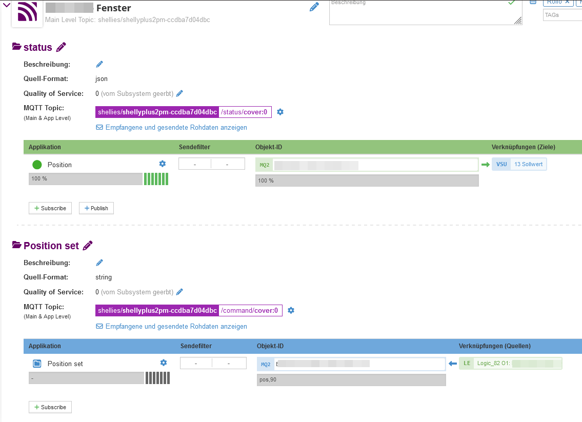

mein Kollege hat diesen Shelly, ich habe einen Screenshot von seinem TWS gemacht.
Bei ihn funktioniert es so: Aus dem Topic status wird der aktuelle Wert gelesen als JSON. Über das Topic command wird die Soll-Postition gesetzt als string.
Achtung der Shelly braucht in den Daten die Info "pos," vor dem Wert. Kann man einfach über eine Logik (String format (int)) zusammenbauen.

Hallo Matthias, also mal vielen Dank für die Hilfe mit der Vorgehensweise deines Kollegens funktioniert es perfekt. Was mich nur überrascht ist dass es mit dem Open/Close Befehl nicht geht. Aber jetzt hab ich ja mal die Grundfunktionalität hergestellt und kann weiter probieren.
