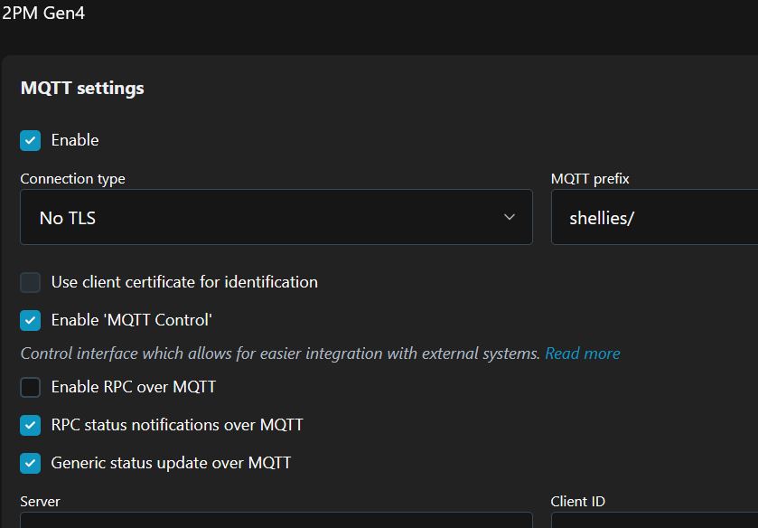

könnt ihr bitte mal die Einstellungen posten, die im Shelly unter MQTT hinterlegt sind?
So sieht es bei mir aus.
Beim Server 192.168.xxx.xxx:1883 habe ich auch die Portnummer mit angegeben.
Das Passwort enthält Groß- und Kleinbuchstaben sowie Ziffern und ein Pluszeichen.
Grüße Mirko

Hallo Mirko,
es wird sich damals nicht um einen 2PM Gen4 gehandelt haben und wahrscheinlich auch um eine andere Firmware im Shelly.
Um welches Problem geht es bei dir denn genau? Es macht keinen Sinn, einen alten und bereits beantworteten Thread zu kapern, der sich auf ein anderes Gerät bezieht. Bitte öffne daher gerne einen neuen Thread.

Der Shelly hat laut App eine Verbindung zu meinem MQTT-Broker, aber im TWS kann ich keine Daten empfangen.
Ich habe jetzt noch einmal genau geschaut und nun war der Fehler klar. Die Client-ID ist kein Bestandteil des Topic,somit habe die Client-ID nun hinter den MQTT-prefix gesetzt und die TWS-Abfrage wie oben in den alten Posts funktioniert.
Nun ist das Problem trotzdem gelöst.
Vielen Dank und noch einen schönen Restabend.
