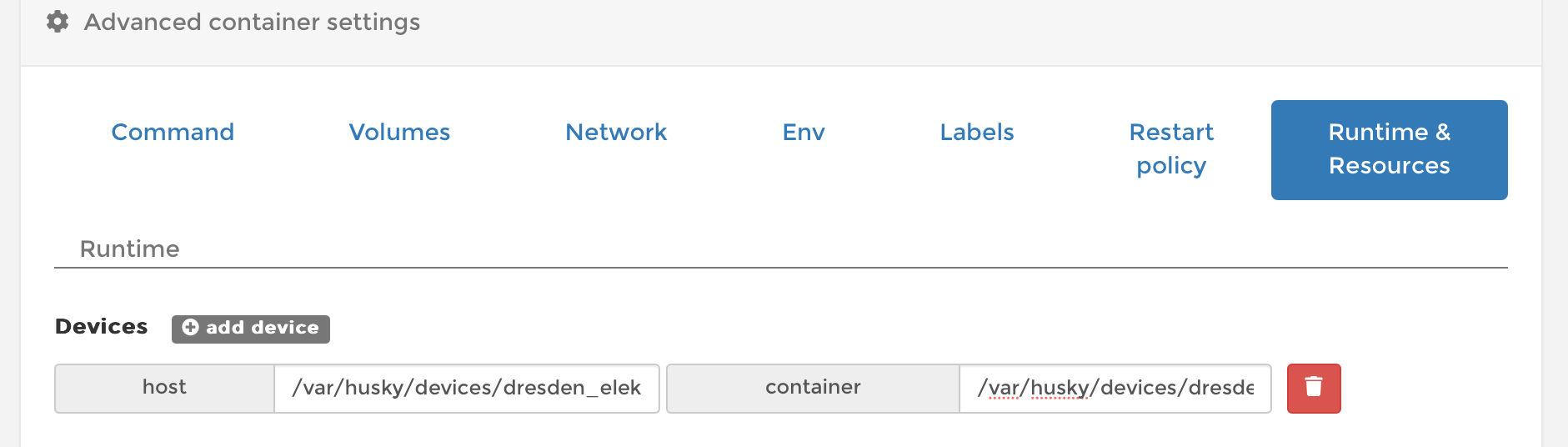

Moin,
ich habe den Stick einfach in Portainer in den Container durchgereicht. Mehr war nicht notwendig…
Mucki
