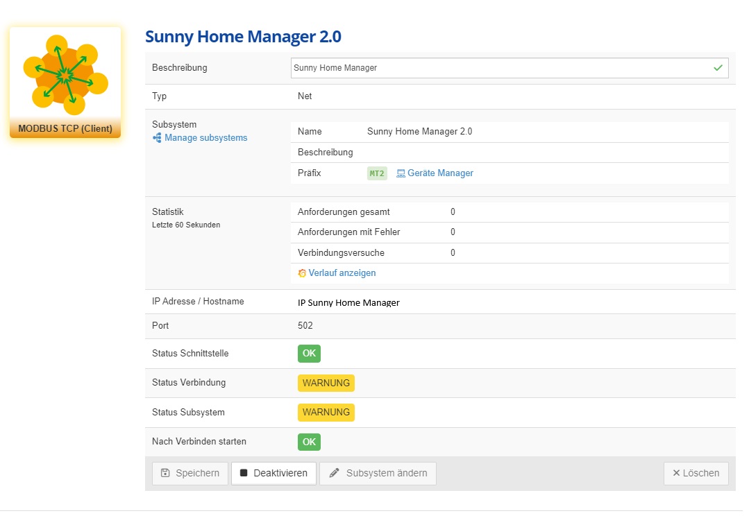

ich möchte gerne den SMA Sunny Home Manager auslesen, da die Daten, die mir der Wechselrichter (Tripower 10) liefert nicht ausreichen.
Die Anbindung des Wechselrichters hat ohne Probleme geklappt.
Leider scheitere ich an der Anbindung des Home Managers aufgrund eines "Kommunikationsfehlers". Ich hoffe ihr könnt mir weiterhelfen.
Den SHM 2.0 habe ich so konfiguriert, wie im Screenshot zu sehen.
Im Timberwolf habe ich die IP des Sunny Home Managers eingegeben.
Eine Kommunikation kommt nicht zustande. Woran kann das liegen? --> MOXA-Profil?

In der Konfiguration den evcc wird darauf hingewiesen, das eine Koommunikation mit dem SHM nur zustande kommt, wenn man den Netzwerkport im host Modus konfiguriert, ich habe keinen SHM, hab also das Problem auch nicht, aber nach anderen "merkwürdigen" Erfahrungen mit SMA würde ich mal in diese Richtung suchen.

@starwarsfan Ich möchte Netzeinspeisung und Netzbezug gerne abfragen. Das entsprechende Register des Wechselrichters liefert hier keine Rückmeldung.
Der SHM 2.0 stellt laut Doku genau diese Register zur Verfügung.
