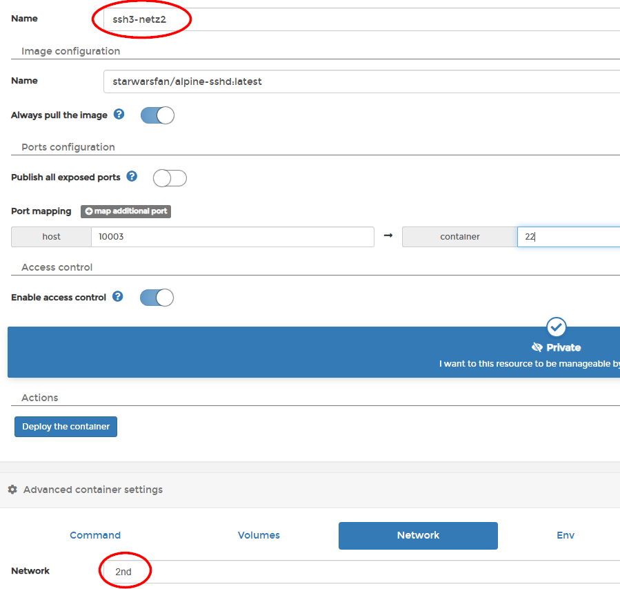

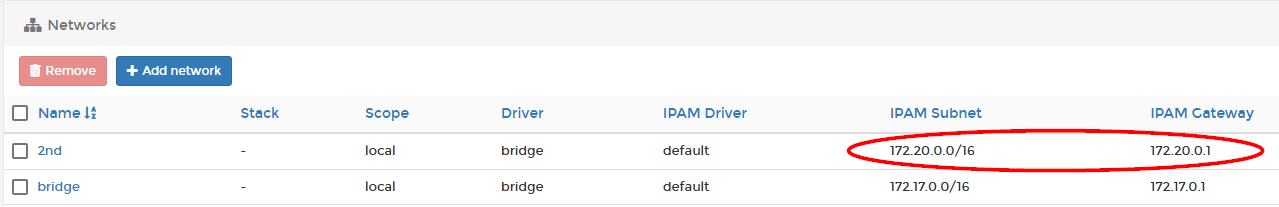

1. In Portainer ein neues Netzwerk anlegen. Ich hab's für das Beispiel hier einfach "2nd" genannt:
Damit gibt es nun das Standardnetz "Bridge" im Range 172.17.* und das Netz "2nd" im Range 172.20.*

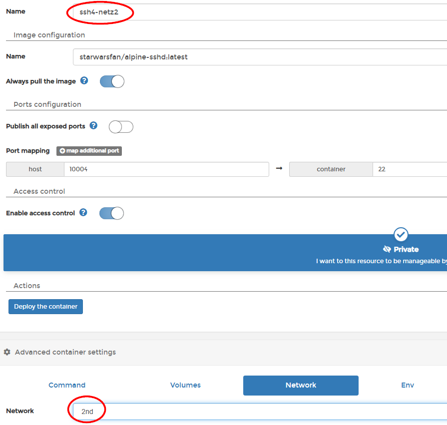

2. Die Container in die gewünschten Netze konfigurieren. Für das Beispiel habe ich vier ssh-Container konfiguriert, wobei die ersten beiden im Bridge-Netz und anderen beiden im 2nd-Netz sind:
Container #1:
Container #2:
Container #3:
Container #4:

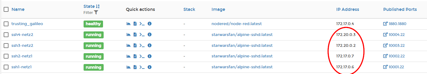

Damit befinden sich die Container in zwei verschiedenen Subnetzen:

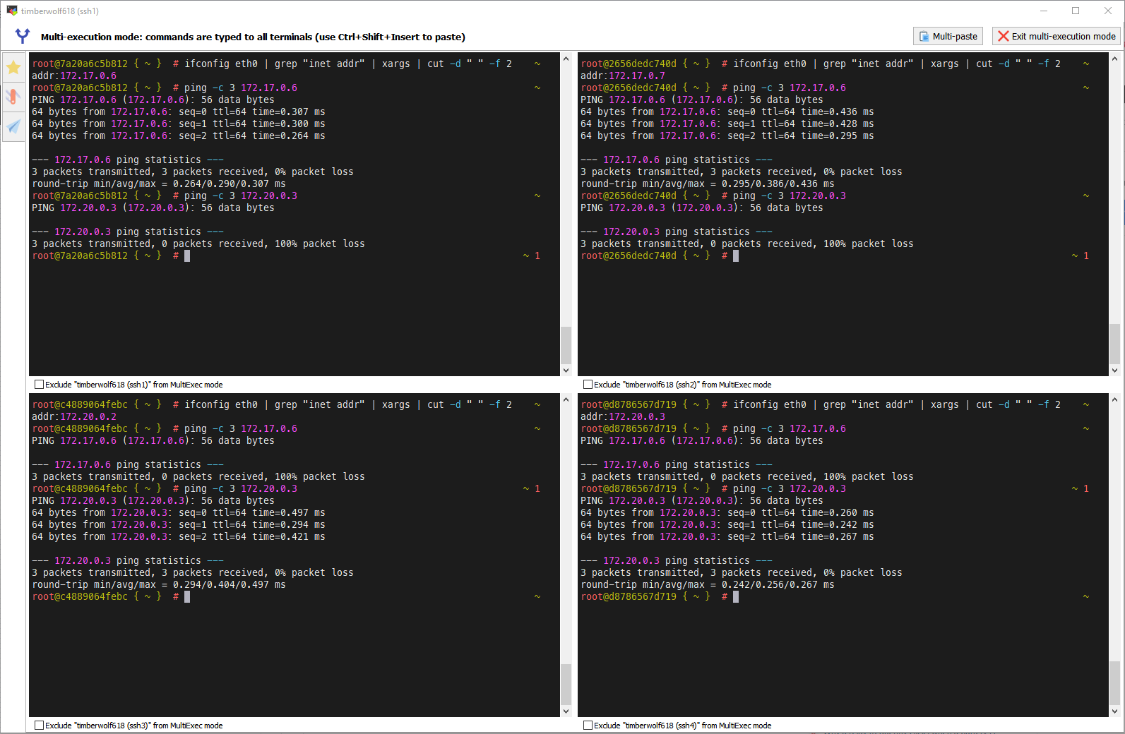

3. Test der Separierung. Dazu bin ich per ssh auf allen vier Containern und führe auf allen Containern gleichzeitig die folgenden Schritte aus:
- IPs der Container ermitteln
- Ping auf die IP eines Containers im Bridge-Netz
- Ping auf die IP eines Containers im 2nd-Netz
Im Screenshot sind die beiden oberen Container im Bridged- und die beiden unteren Container im 2nd-Netz. Dabei ist zu sehen, dass der erste Ping, also der Ping im Bridge-Netz nur bei diesen beiden Containern erfolgreich ist. Der zweite Ping auf eine IP im 2nd-Netz ist dann nur bei den beiden unteren Containern erfolgreich, weil sich diese im 2nd-Netz befinden.
Das ist schlussendlich genau das, was auch auf einem OpenShift-Cluster gemacht wird. Dort hat jeder Namespace seinen eigenen IP-Range resp. ein eigenes Subnet, womit die Separierung zwischen den Namespaces erreicht wird. Alle Container innerhalb eines Namespaces befinden sich im gleichen Docker-Netz und damit im gleichen Subnetz und können sich direkt unterhalten. Alles andere drumherum ist aus diesem Netz heraus nicht zu sehen und muss bei benötigtem Zugriff entsprechend geroutet werden. Somit ist das aus Netzwerksicht nichts anderes als ein weiteres (Sub)Netz.
Container #1:
Container #2:
Container #3:
Container #4:
