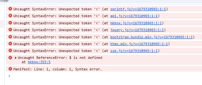

@ms20de (nicht eilig, für nach Deinen Ferien): Ich bekomme auf beiden Wölfen in der Dev-Konsole nach wie vor die "Uncaught SyntaxError" Fehler angezeigt, sobald ich via RevProxy darauf zugreife. Die einzelnen Einträge unterscheiden sich immer leicht, je nachdem auf welchen der gemappten Dienste man zugreift. Hier bei diesem Dienst sieht es so aus:
Any ideas?
