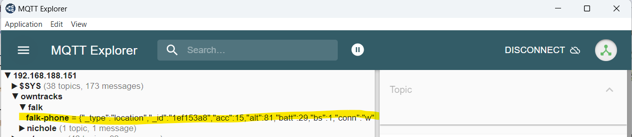

6. Wenn alles klappt geklappt hat, dann sieht man z. B. im MQTT-Explorer die ersten Nachrichten:

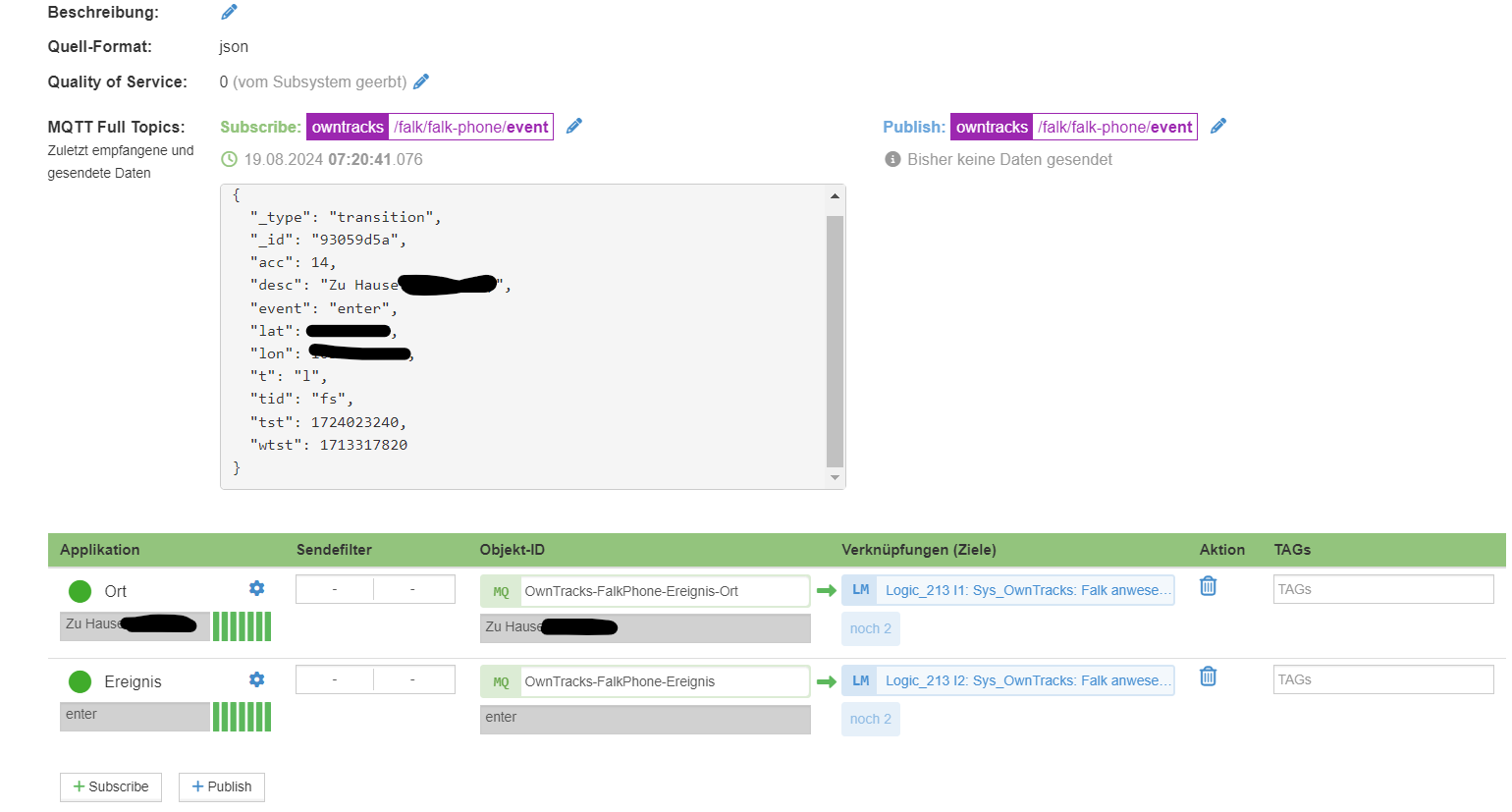

7. Nun geht es an die Auswertung im Timberwolf Server. Dazu im MQTT-Gerätemanager ein neues Gerät anlegen mit dem Topic, was man im MQTT-Explorer sehen kann:
8. OwnTracks sendet zwei grundlegende Nachrichtentypen, Location und Transition, beide als JSON. In der Location-Nachricht werden bei jeder (relevanten) Standortänderung die Position und andere Daten gesendet, die Transition-Nachricht wird jeweils beim Betreten und beim Verlassen eines definierten Ortes gesendet.
Für die Anwesenheitserkennung ist natürlich letztere revelant.

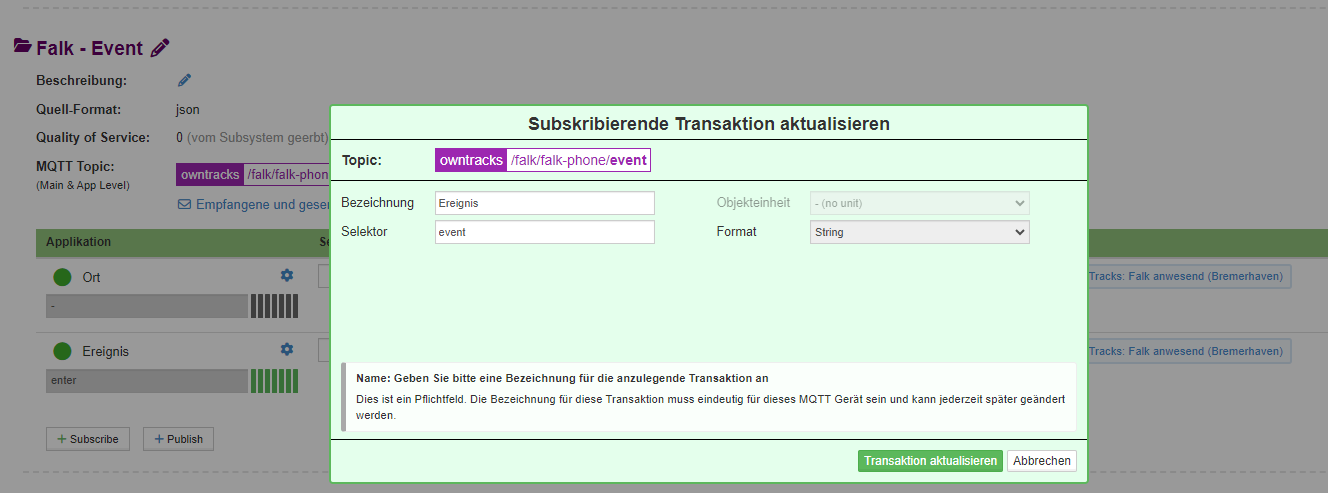

9. Daher habe ich ein App-Level-Topic einrichtet und zwei Subscriptions, eine für Event und eine für Ort.
Wenn man nur einen Ort definiert hat, dann reicht eine Subscription für Event, denn dann kann man relativ einfach "enter" und "leave" über eine UND-Logiken auswerten.
Da ich mit OwnTracks meine Anwesenheit zu Hause und im Büro mitschreibe, habe ich mehrere Orte definiert und nehme die Auswertung über eine Custom-Logik vor.

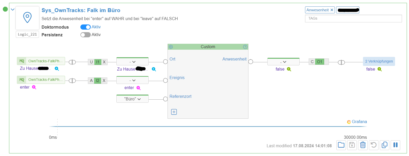

10. Die Logik für die Auswertung sieht dann so aus:
Und hier ist der Code dazu:

Hinweis: den Screenshot von der Logik habe ich erst heute gemacht, dieser zeigt V4.1 IP1. Die Logik ist aber schon älter und ist mit V4.0.1 hinreichend getestet.

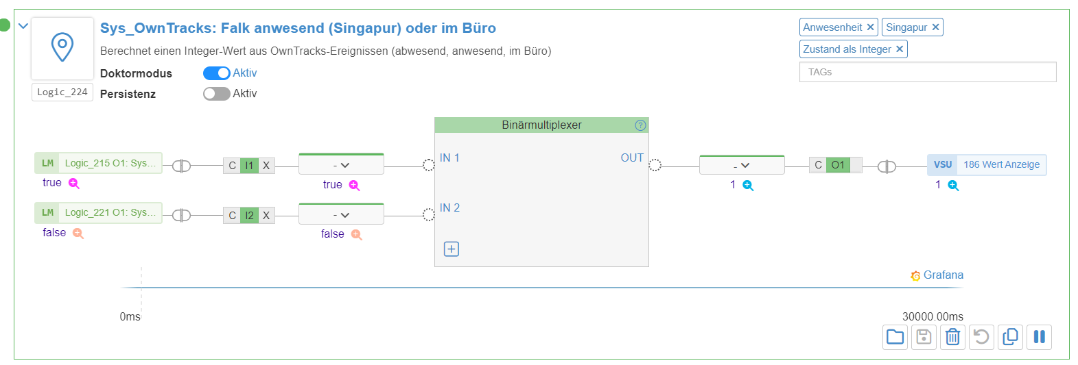

11. Das Ergebnis der Logik schreibe ich in eine Zeitreihe und schicke es über einen Binärmultiplexer, der mir eine Zahl aus den drei Zuständen (abwesend, anwesend (= Zuhause) und "im Büro" berechnet). Dies ist nur für die Darstellung in einem einzigen Visu-Widget von Bedeutung:
Damit ist die grundlegende Funktionalität gegeben. Ich habe OwnTracks jetzt seit Wochen auf meinem und dem Telefon meiner Frau im Einsatz, die Trefferquote liegt bei annähernd 100 Prozent.

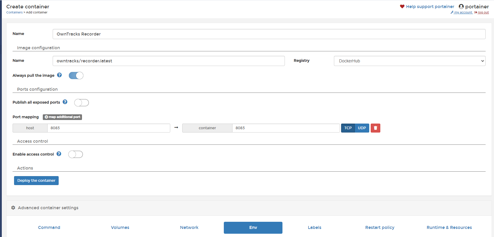

Es gibt auch einen eigenen Recorder, der in einem Docker-Container und damit auf Portainer läuft. Damit kann man die Standorte der Telefone ebenfalls tracken und sogar schön auf einer Karte anzeigen lassen.
Die Einrichtung erfolgt wie folgt:

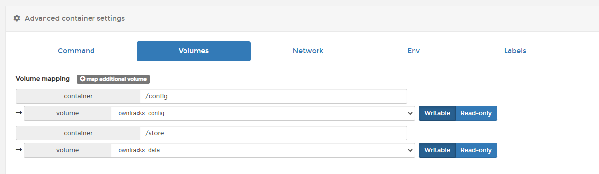

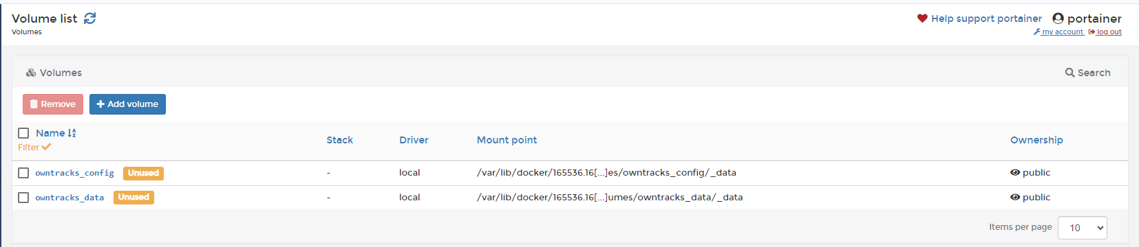

1. Zuerst zwei Volumes anlegen, eines für die Konfig und eines für die Daten:
2. Dann einen Container einrichten mit folgenden Einstellungen:
3. Die Volumes mappen:

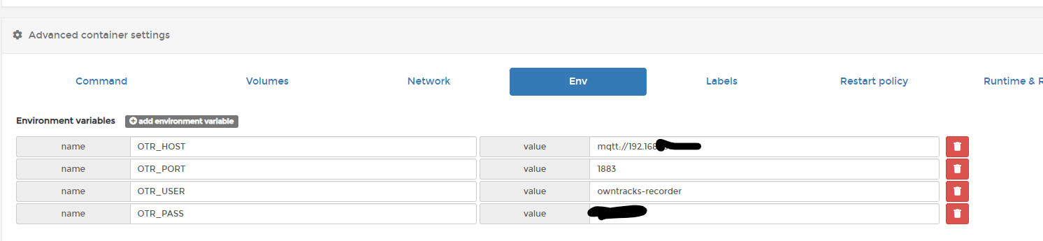

4. Und die Umgebungsvariablen anpassen:
5. Unter Restart Policy auswählen: Unless stopped.
6. Den Container erstellen, fertig ist die Laube.
Über die IP des Timberwolf Servers und den Port 8083 kann man dann auf die Webseite des Recorders zugreifen.

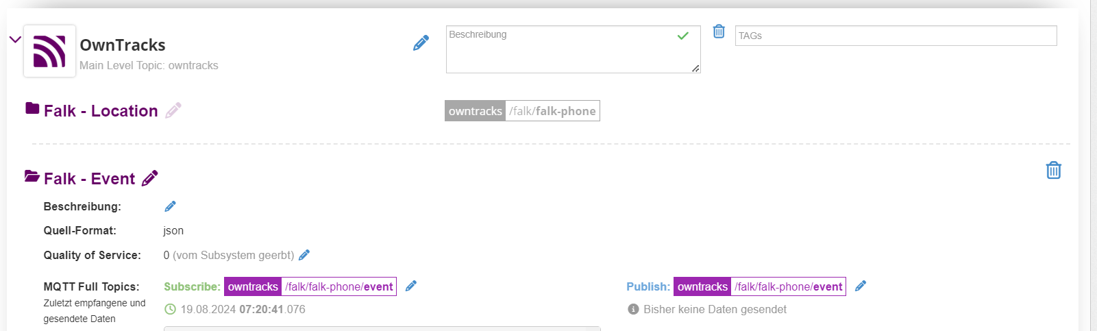

Kannst du noch die Einstellungen im JSON Selektor posten, mit dem du das Event abgreifst?
Danke Robert
Beiträge: 476
Hat sich bedankt: 364 Mal
Danksagung erhalten: 425 Mal
Hallo Robert,
vielen Dank für den Tipp mit HiveMQ. Ich kannte die Webseite zwar als hervorrangende Informationsquelle zum Thema MQTT, aber den kostenlosen Cloud-Service noch nicht.
Hier sind zwei Screenshots von den beiden Subscriptions für Evend und Location:
