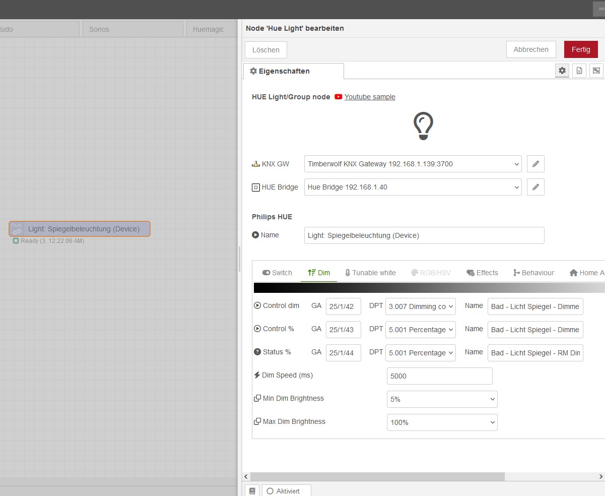

Puh...es ist toll, dass es den Weg über die REST-API gibt, aber wenn diese (schöne!) Anleitung noch gültig ist (viewtopic.php?t=3392), dann ist das sehr viel Aufwändiger als in KNXUltimate.
Hier ein Screenshot für die vollständige Verbindung einer Zigbee-Dim2Warm Leuchte und KNX mittels KNXUltimate.
Die Gateways müssen einmalig konfiguriert werden (d.h. KNX-IP SChnittstelle und Hue-Bridge), danach legt man lediglich je Leuchte einen Node an und trägt in den Eigenschaften die entsprechenden KNX-GA ein. (Auf der Seite Switch stehen noch die GA für ein/aus). Fertig.
Wenn es in der ETS noch "sauber" sein soll, fügt man die GAs noch einem Dummy-Gerät oder gleich dem Timberwolf-Server hinzu.
