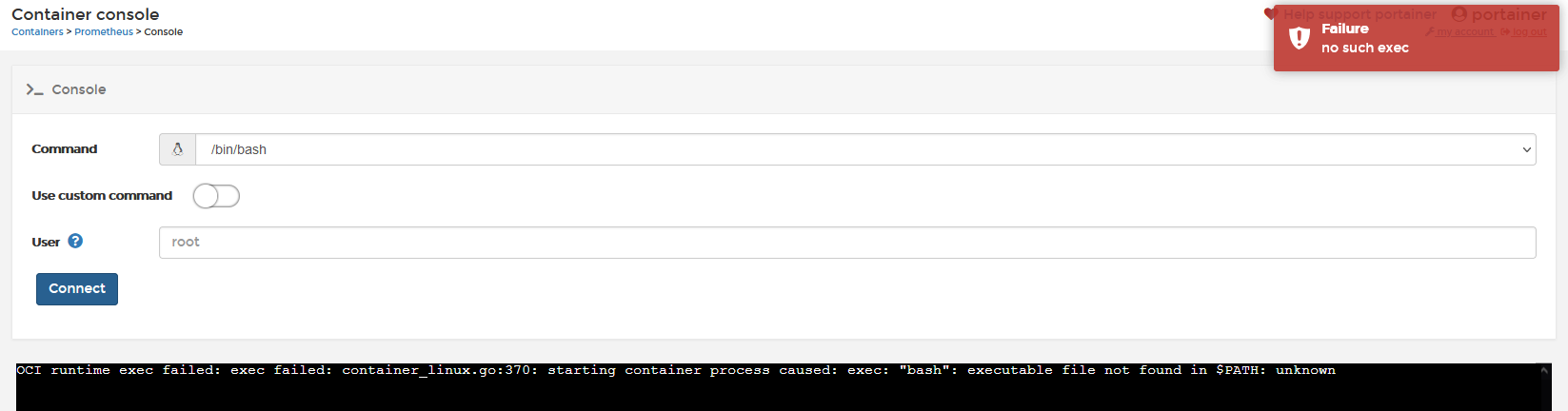

Hallo Juri @Sensej
Ich versuche gerade das TW überwachungs Dashboard zu integrieren, im moment scheitere ich an Schritt 3
Hast du eine idee woran das liegen könnte oder habe ich einen Denkfehler
Ich geh mal Davon aus das ich die Console vom Prometheus container öffnen muss, dabei erscheint aber folgende Fehlermeldung:Sensej hat geschrieben: ↑So Feb 07, 2021 12:46 pm Installationsanleitung: TWS-Monitoring mit Prometheus und Grafana
Schritt 3: “Node-Explorer” in die Datei prometheus.yml unter Targets einfügen
Die Datei “prometheus.yml” öffnen, unter “targets” neuen Eintrag “timberwolfXXX:9100” einfügen und speichern.

Hallo Micha,
ich kann mich jetzt nicht mehr richtig erinnern wie ich es damals gemacht habe aber mit mit einem ssh-Container und prometheus-Freigabe sollte es funktionieren.

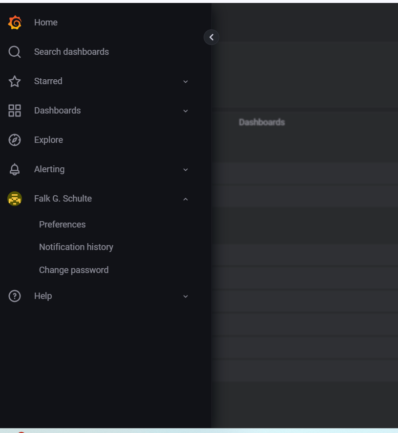

----- [V4.1 IP1] [Grafana 9.1.6] -----
ich bin gerade über das geniale Timberwolf-Dashboard gestolpert und wollte das gerne nachbauen. Allerdings scheitert es bei mir daran, dass ich in der Grafana-Instanz, die schon vorinstalliert ist, keine eigene Datenquelle hinzufügen kann. Das Zahnrad-Symbol ist ja überhaupt nicht vorhanden.
Oder übersehe ich hier etwas?
Zuletzt geändert von speckenbuettel am Mo Sep 02, 2024 4:45 am, insgesamt 2-mal geändert.
- Beiträge: 2779
- Hat sich bedankt: 1071 Mal
Hallo Falk,
bitte melde dich als admin am TWS an, dann stehen dir die Optionen auch zur Verfügung.

Hallo Jens,
ich bin am TWS als Admin angemeldet - trotzdem sieht die linke Seite von Grafana bei mir so aus:

Hallo Falk,
dann erkläre mir doch bitte den Namen „Falk G. Schulte“ auf dem Screenshot.
Also nicht als User anmelden, dem du Adminrechte zugewiesen hast, sondern explizit mit dem User „admin“.

Hallo Jens,
sorry, ich stand auf dem Schlauch
"admin" und "admin-Rechte" ...
Vielen Dank, als admin kann ich nun auch die Configuration sehen und bearbeiten.
