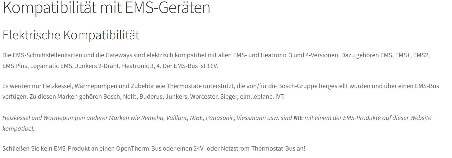

Für welchen Typ von Viessmann Wärmepumpe?deusericius hat geschrieben: ↑Mi Aug 28, 2024 11:48 am Für meine Wärmepumpte habe ich das Gateway S3 von BBQ Kees.

@maggyver
Geht hier ja um die Einbindung von Viessmann Geräten

Ah, sorry. Hab ne Buderus. Hab nicht genau geschaut was alles mit dem Gateway kompatibel ist.

maggyver
- Beiträge: 387
- Hat sich bedankt: 252 Mal
- Danksagung erhalten: 308 Mal
Hallo Micha,
genau deswegen ...
Benjamin hat es verstanden.
Das von ihm genannte Gateway geht nicht an Viessmann Geräten.
genau deswegen ...

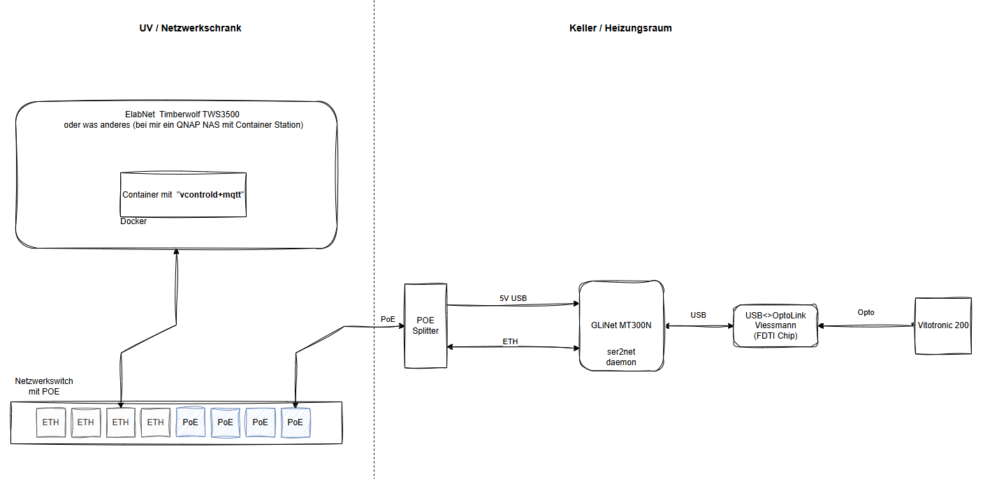

Hey @speckenbuettel
bin auch kurz davor sowas umzusetzen. Bei mir ist die entfernung zwischen UV/Netzwerk und Heizung zu groß, als das ich mit USB-Opto direkt an den Wolf oder nen Pi anklemmen könnte.
Mein ansatz ist das der OptoLink über ein ser2net daemon ins Netzwerk kommt. Dabei setze ich auf ein OpenWRT fähigen mini Router (z.b. GL-MT300N-V2), auf dem ich ser2net installieren kann. Auf der anderen seite ein Docker Container mit vcontrold.
[hsimg]ext/dmzx/imageupload/files/17a6e49ccba2 ... a76af1.png[/hsimg]

so kann man es auch machen. Ich hatte ja auch das Problem, dass meine Heizung zu weit entfernt und baulich getrennt vom Timberwolf Server steht, um einfach ein USB-Kabel zu legen.
Ich hatte mich schon mit vcontrold in Portainer beschäftigt, aber mir fehlte die Lösung zur Überbrückung der Entfernung.
Aus Erfahrung finde ich den Optolink-Splitter einfacher zu handhaben als vcontrold. Außerdem hat er den Vorteil, dass ich - zumindest für eine Übergangszeit, bis alles eingerichtet ist - die Vitoconnect weiter betreiben kann.
Ein Kästchen mehr ist auf jeden Fall erforderlich, ob ein Raspberry Pi oder der Router.
Vielleicht stellst du deine Lösung ja auch im Detail vor, wenn du sie umgesetzt hast?

statt hier ein weiteren Pi etc. zu betreiben, wäre es doch gut den Optolink-Switch im Portainer auf dem TWS zu betreiben, oder?
