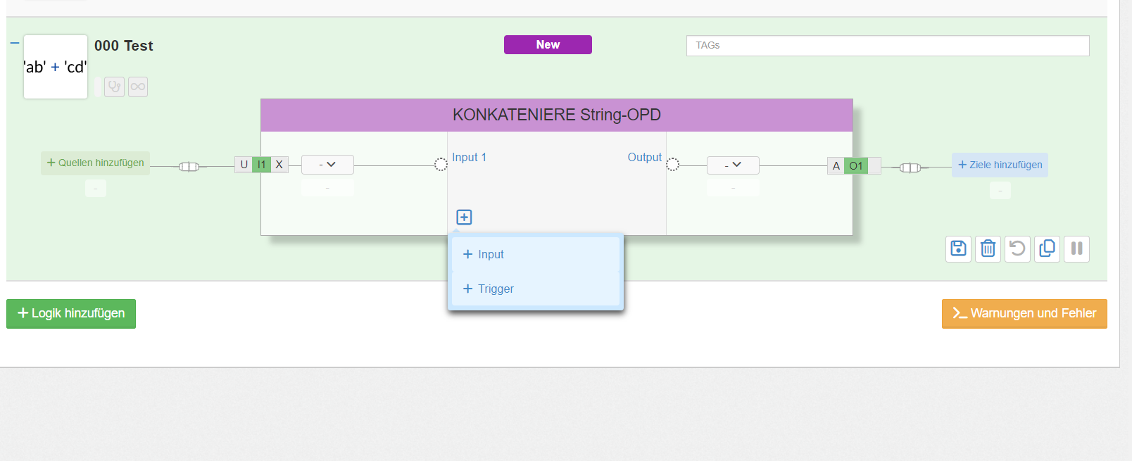

folgender kleiner Fehler ist mir kürzlich aufgefallen: die Logik "KONKATENIERE String-OPD" verfügt über keinen Inhibitor-Eingang. Über das Plus-Zeichen, über das man Trigger und zusätzliche Inputs hinzufügen kann, kann man keinen Inhibit-Eingang hinzufügen:
