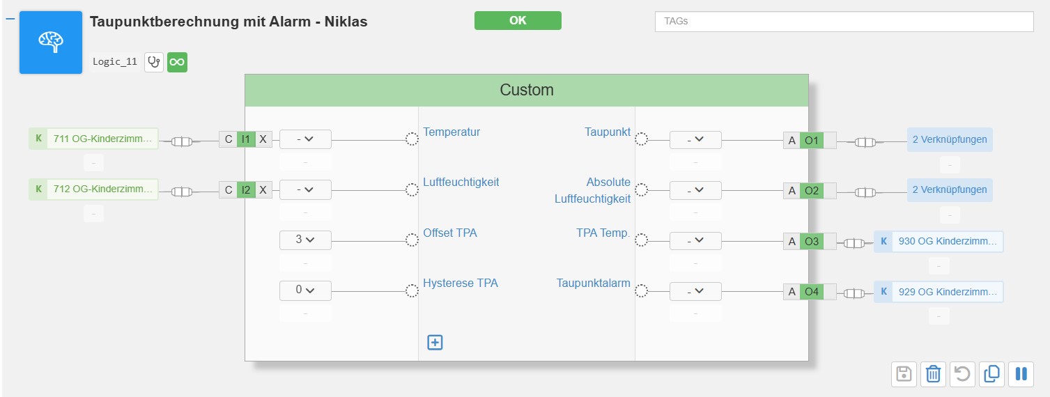

Ich dachte die eingestellte Taupunktalarmtemperatur und halt den Alarm auszugeben. Wie gesagt ohne hysterese geht’s auch. Da schaltet der Ausgang.

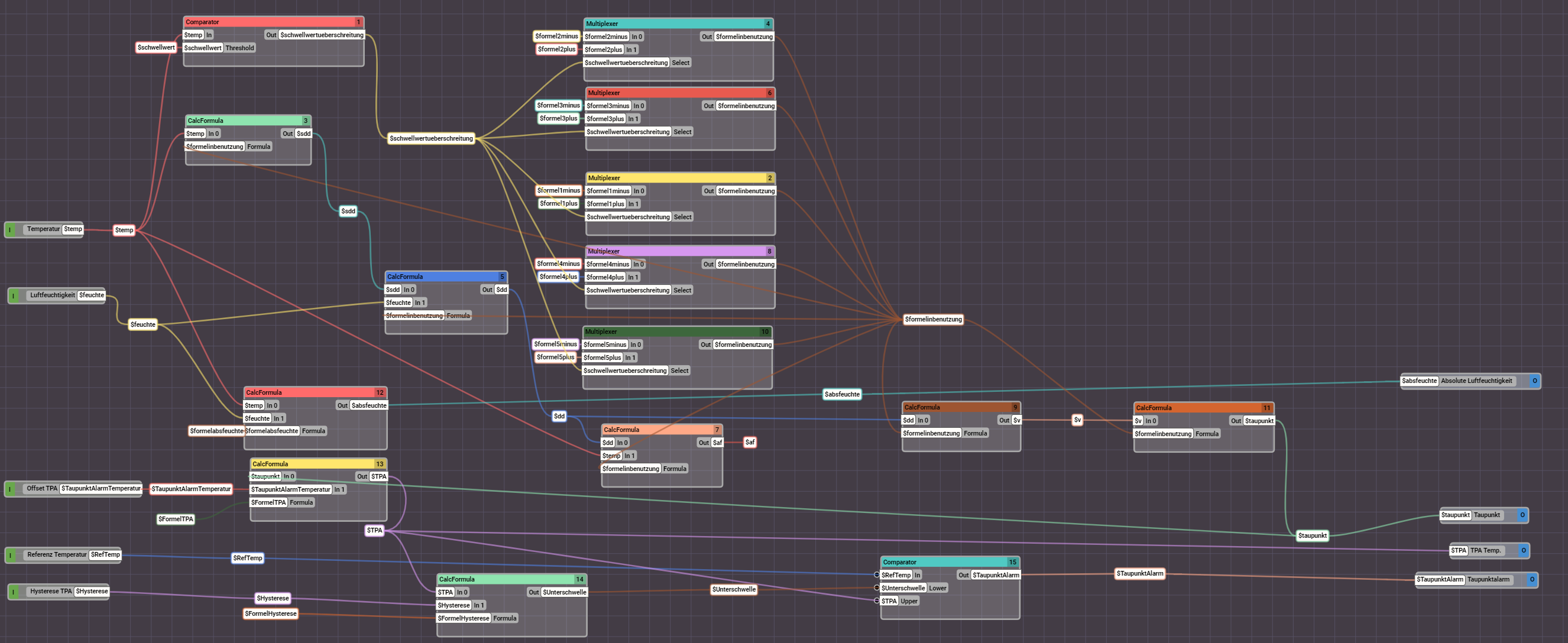

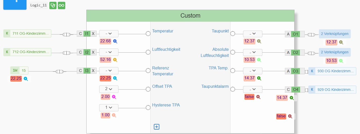

Hallo @hans4711 ,
ich habe das jetzt nochmal etwas modifiziert, da ich einen Denkfehler drin hatte.
Jetzt schaltet der Taupunktalarm innerhalb der Regeln.
Vielleicht kannst du mal drüber schauen.
! noch nicht ausgiebig getestet !

      //Comparator, prüft ob die Temp postiv oder negativ ist, True bei Plusgraden, False bei Minusgraden
      ["Comparator" , "$temp" , "$schwellwertueberschreitung" , "$schwellwert"],
      //Formel 1
      ["Multiplexer", ["$formel1minus", "$formel1plus"],"$formelinbenutzung","$schwellwertueberschreitung"],
      ["CalcFormula",["$temp"], "$sdd", "$formelinbenutzung"],
      //Formel 2
      ["Multiplexer", ["$formel2minus", "$formel2plus"],"$formelinbenutzung","$schwellwertueberschreitung"],
      ["CalcFormula",["$sdd","$feuchte"], "$dd", "$formelinbenutzung"],
      //Formel 3
      ["Multiplexer", ["$formel3minus", "$formel3plus"],"$formelinbenutzung","$schwellwertueberschreitung"],
      ["CalcFormula",["$dd","$temp"], "$af", "$formelinbenutzung"],
      //Formel 4
      ["Multiplexer", ["$formel4minus", "$formel4plus"],"$formelinbenutzung","$schwellwertueberschreitung"],
      ["CalcFormula",["$dd"], "$v", "$formelinbenutzung"],
      //Formel 5
      ["Multiplexer", ["$formel5minus", "$formel5plus"],"$formelinbenutzung","$schwellwertueberschreitung"],
      ["CalcFormula",["$v"], "$taupunkt", "$formelinbenutzung"],
      //Abs. Feuchte
      ["CalcFormula",["$temp","$feuchte"], "$absfeuchte", "$formelabsfeuchte"],
	  //Taupunktalarm
	  ["CalcFormula",["$taupunkt","$TaupunktAlarmTemperatur"], "$TPA", "$FormelTPA"],
	  ["CalcFormula",["$TPA","$Hysterese"],"$Unterschwelle","$FormelHysterese"],
	  ["Comparator" , "-$RefTemp" , "$TaupunktAlarm" ,["-$Unterschwelle","-$TPA"]]

Hallo @ThomasD,
ich habe die Logik getestet, funktioniert bei mir einwandfrei. Ich habe mal noch den Text und die Version angepasst.
Hier jetzt die offizielle Version 3:

    //var dd = sdd * (r/100);
    ["$formel2plus","string","X1 * (X2/100)"],
    ["$formel2minus","string","X1 * (X2/100)"],
    //var af = Math.pow(10,5) * mw/gk * dd/tk;
    ["$formel3plus","string","10^5 * 18.016/8314.3 * X1/(X2 + 273.15)"],
    ["$formel3minus","string","10^5 * 18.016/8314.3 * X1/(X2 + 273.15)"],
    //var v = Math.log10(dd/6.1078);
    ["$formel4plus","string","log10(X1/6.1078)"],
    ["$formel4minus","string","log10(X1/6.1078)"],
    //tp = Math.round( ((b*v) / (a-v))*100)/100;
    ["$formel5plus","string","((237.3*X1) / (7.5-X1))*100/100"],
    ["$formel5minus","string","((240.7*X1) / (7.6-X1))*100/100"],
    //Formel zur Berechnung der abs. Feuchte
    ["$formelabsfeuchte","string","(6.112 * exp((17.67 * X1)/(X1+243.5)) * X2 * 18.02)/((273.15+X1) * 100 * 0.08314)"],
	//Formel zur Berechnung offset TaupunktalarmTemperatur
	["$FormelTPA","string","X1+X2"],
	["$FormelHysterese","string","X1+X2"],
    //Variablen für die Berechnungen
    ["$schwellwert","float",0.0],
    ["$schwellwertueberschreitung","bool",false],
    ["$schwellwertueberschreitungint","integer",0],
    ["$sdd","float",0.0],
    ["$dd","float",0.0],
    ["$af","float",0.0],
    ["$v","float",0.0],
	["$TPA","float",0.0],
	["$Unterschwelle","float",0.0]
      //Formel 1
      //Formel 2
      //Formel 3
      //Formel 4
      //Formel 5
      //Abs. Feuchte
	  //Taupunktalarm

hans4711 hat geschrieben: ↑Di Jul 30, 2024 8:40 pmHier jetzt die offizielle Version 3:
Merci. Tolle Arbeit.
Hier die (inoffizielle) grafische Darstellung des künftigen Logik-Editors (hat Deinen Code eingelesen, Positionierung natürlich von Hand, ist noch Pre-Alpha Version, kann noch fehlerhaft sein, da nicht alle Module "drin" sind):
Geplant ist das mit der V5 im Winter. Wird jedoch nur mit einer V 5 Lizenz freigeschaltet werden, ist nicht Bestandteil freier Updates. Wer uns bei so einer aufwändigen Entwicklung unterstützen will, kauft bitte einen Wartungsvertrag für Lizenzen.
