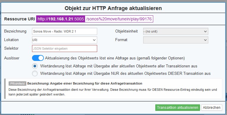

Bei den Einstellungen des Objektes ist der JSON Selektor ein Pflichtfeld (rot umrandet). Man kann die Einstellungen aber speichern, auch wenn das Feld noch leer ist. Der HTTP-Befehl wird auch korrekt gesendet, allerdigns das fühlt sich das für mich nicht "richtig" an. Wenn man für den JSON Selektor einmal einen Wert eingegeben hat, bekommt man den auch nicht mehr gelöscht. Es sieht im ersten Moment zwar so aus, aber nach dem Neuladen der Seite ist die Eingabe wieder da.

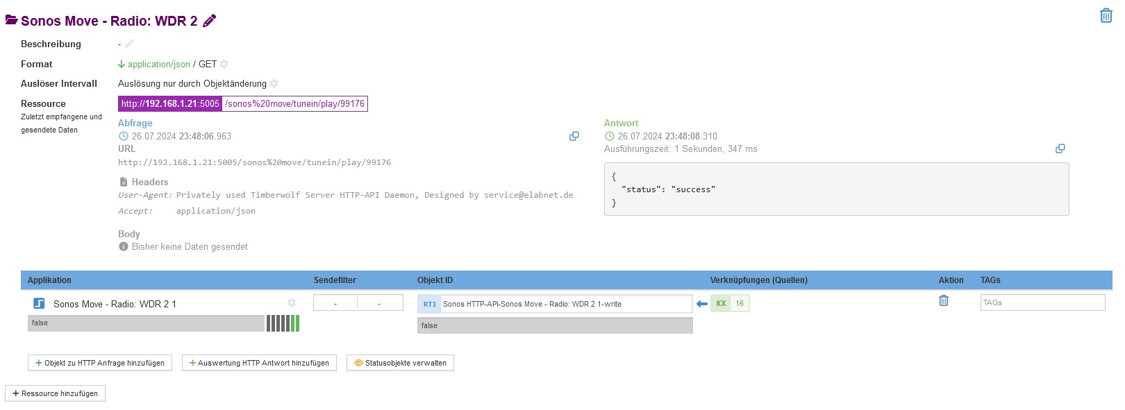

Hier ein Beispiel der Objekt-Einstellungen ohne, dass ich einen Selektor eingetragen habe. Das Fenste lässt sich speichern und schließen:
Und so sehen dann die übertragenen Daten aus (der Radio-Sender wird auch wirklich abgespielt):

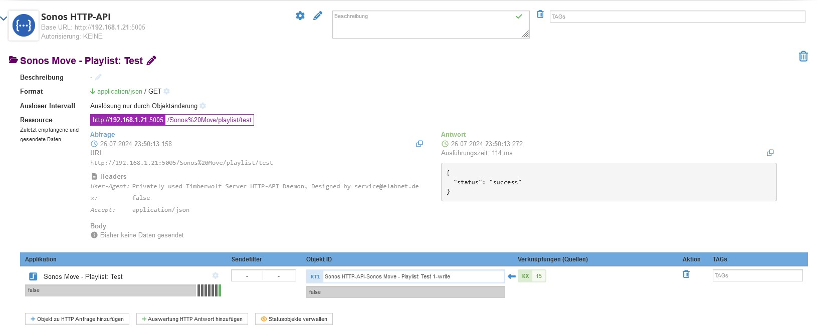

In diesem Beispiel habe ich als Selektor ein "x" eingegeben, dass ich nun nicht mehr wegbekomme (aber auch hier wird die Playliste abgespielt):
