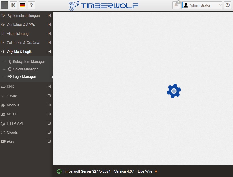

ich habe heute seit längerem (definitiv zum ersten Mal seit dem Update auf die V 4.0.1, eventuell auch zum ersten Mal seit dem Update auf die V4) versucht, den Logik-Manager zu öffnen.
Dabei hängt das System immer beim Öffnen (das Zahnrad dreht sich natürlich im Original):
Weder ein Neustart des Servers noch ein Löschen des Cache (Chrome) haben irgendeine Änderung bewirkt. Mit alternativen Browsern (Safari, Edge) funktioniert alles prima.
Falls wichtig - die Chrome version ist: Version 126.0.6478.127 (Official Build) (64-bit)
Hat jemand schon mal ähnliches beobachet (und eventuell gelöst)?
Ist jetzt nicht wirklich dringend, weil ich ja funktionierende Alternativen habe, wäre aber schon interessant, was da los ist...

wenn's in anderen Browsern geht und auch ein Löschen des Caches nichts bringt, dann ist die nächste Frage, welche Plugins Du im Chrome hast. Diese dann deaktivieren und schauen, ob eines davon der Übeltäter ist...

danke! Die paar Extensions, die ich am Laufen hatte, habe ich jetzt mal ausgeschaltet. Und prompt ging der Logik-Manager wieder. Und er geht immer noch, wenn ich die Extensions wieder einschalte... muss man nicht verstehen, aber das Ergebnis passt!
