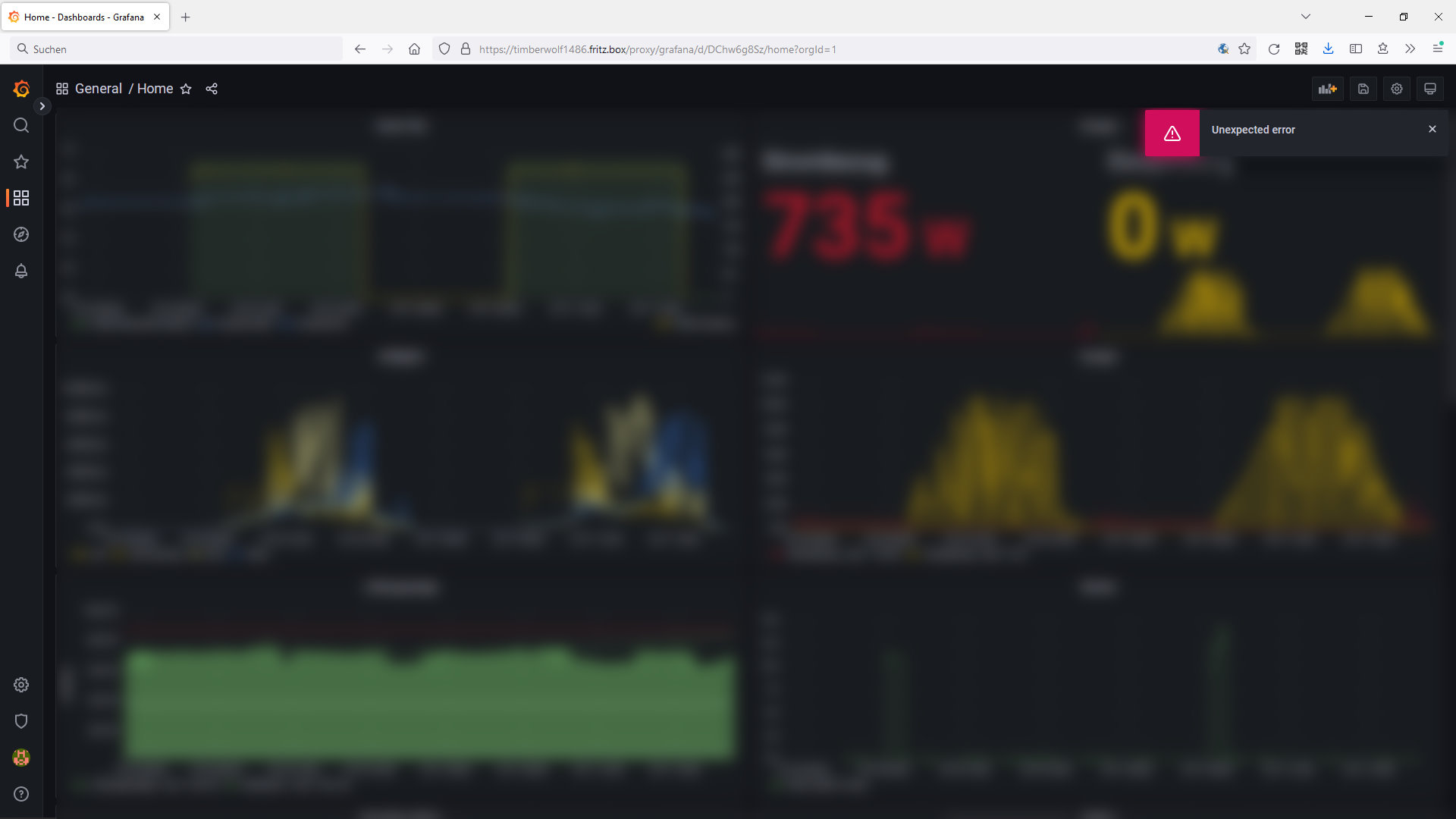

seit einiger Zeit bekomme ich in Grafana beim Laden des Dashboards ein Popup mit einer Fehlermeldung angezeigt "Unexpected Error".
Ich habe leider keine Stelle gefunden, an der ich eine ausführlichere Fehlermeldung anschauen kann. Ich habe in Grafana etwas herumgespielt und mir diverse (Test-)Anzeigen auf Basis des KNX-Busmonitor-Loggings erstellt. Alle Anzeigen funktionieren, aber ich will nicht ausschließen, dass ich da auch "komische" Dinge gemacht haben könnte.

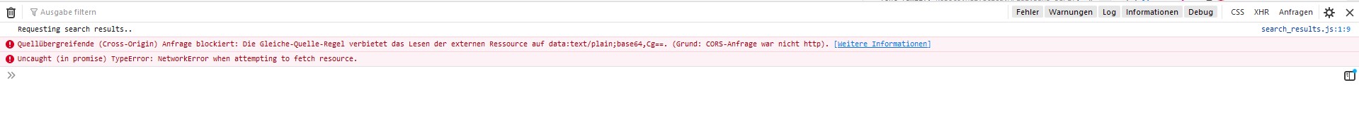

Durch Google bin ich auf die Idee gekommen, dass der Browser-Konsole helfen könnte. Dort habe ich immerhin dies gefunden:
Ich rufe Grafana im lokalen Netz über https://timberwolf1486.fritz.box/proxy/grafana auf (Firefox). Den Browser Cache habe ich auch schon mal geleert.

Ich kann nachher einen Screenshot machen, aber da sieht man nichts spannendes. Der Fehler erscheint oben rechts als Popup (ohne Schaltflächen oder „x“) und verschwindet auch nach wenigen Sekunden wieder.
Daher meine Frage, ob es irgendwo einen Fehlerlog gibt?
VG Stefan
Edit: Es gibt doch ein "x" im Fehler-Popup. Das Fenster verschwindet aber mit nächsten Klick - egal irgendwo hin. Daher mein Eindruck es wäre nur ein kurzes Popup.

So hier ein Screenshot der Fehlermeldung. Da die Graphen einige private Informationen beinhalten habe ich die Abbildung geblurrt.
► Text zeigen
Wichtig ist: alle Panels funktionieren und zeigen die gewünschten Daten an. Es ist keine Fehlfunktion feststellbar.
Noch ein paar Beobachtungen zum Fehler:
- Der Fehler erscheint einmalig nach dem Neuladen der Grafana-Seite ("F5") mit ca. 8 Sekunden Verzögerung. Es ist dazu nach dem Neuladen keine weitere Aktivität (Klicken, Scrollen) nötig.
- Das Verhalten ist zu 100% reproduzierbar.
- Dies passiert nicht nur auf dem Dashboard, sondern auf jeder Grafana-Seite (Search, Configuration, ...)
- Durch das Wechseln der Seiten bzw. Klicken von Links wird der Fehler nicht ausgelöst.

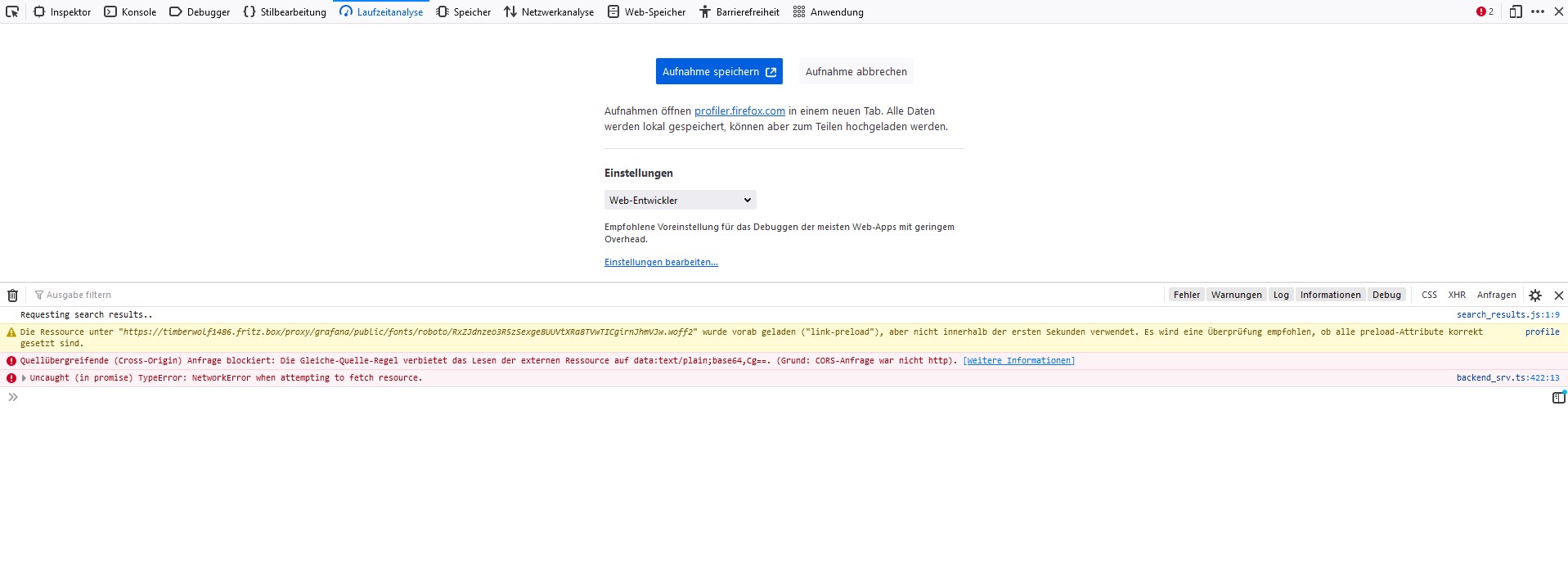

Die Entwickler-Konsole vom Firefox zeigt zeitgleich mit dem Aufpoppen der Fehlermeldung Folgendes an:
► Text zeigen
Ich hoffe ihr könnte damit etwas anfangen, mir sagt das nämlich alles überhaupt nichts :shifty:
