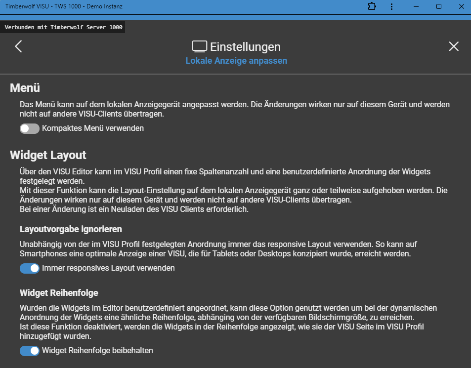

Sun1453 hat geschrieben: Do Jun 27, 2024 12:32 pm Hallo zusammen, also man kann aktuell im TWS eine Visu bauen die eine bestimmte Reihenfolge aber auch Spalten Anzahl hat. Das ist das VISU-Profil was auf einer VISU-Instanz wirkt / läuft.
Das ist völlig richtig, aber heutzutage sollte eine VISU immer responsive sein. Grade bei meinen Kunden bete ich gebetsmühlenartig vor, dass sie sich ein günstiges iPad oder Android Pad besorgen + eine schicke Wandhalterung, bzw. das ganze auf dem Handy bedienen sollen.
Die überteuerten Branchenlösungen für Visualisierungen sind alle das Geld nicht wert. Leider kann dann natürlich nicht eine(!) VISU für alle Geräte herhalten und man müsste quasi für jedes Gerät eine eigene Visu anlegen. Das kann man machen, wäre dann aber technisch gesehen ein Rückschritt.
Gerade weil ich auch aus der IT im Bereich Webdesign u.ä. komme wäre dies eine Lösung, die man vor 15-20 Jahren gebaut hätte. Heutzutage passen sich die Darstellungen ausnahmslos alle an die vorhandene Bildschirmbreite an. So sollte es auch bei den VISUS sein, zumal die bestehenden Frameworks für Darstellungen (react, node usw.) das alles von Haus aus schon mitbringen.
Ich halte den Wartungsaufwand mehrere VISUs für unterschiedliche Geräte für einen Kunden zu entwickeln langfristig für viel zu groß, wenn ich ehrlich bin.
Es sei denn ihr habt noch eine Lösung an die ich nicht gedacht habe?

chtonian hat geschrieben: Do Jun 27, 2024 12:13 pmich fände es auch wichtig, wenn eine Sortierung auch im Responsive Modus möglich wäre.
Gibt es.
Die Reihenfolge in der "benutzerdefinierte Anordnung" anpassen und am VISU Client diese beiden Einstellungen tätigen:

Hallo Stefan und Michael,
zunächst, bitte versteht mich nicht falsch, ich bin absolut begeistert von der VISU und den Möglichkeiten. Derzeit arbeite ich an einer Mischlösung zwischen Node-Red und Timberwolf, um alle möglichen Anwendungsfälle abzudecken.
Die von euch beschriebene Lösung ist für den aktuellen Anwendungsfall völlig ausreichend und daher fein für mich soweit. Schön wäre es vielleicht wenn man die Client Einstellungen bereits defaultmäßig vorgeben könnte, so dass die Option (die meiner meinung nach Standard aktiv sein sollte) nicht manuell auf dem Kundengerät aktiviert werden müsste.
Danke nochmals für die tolle Arbeit!

Hallo Sebastian,
ah okay also das zeigt doch noch in eine andere Richtung als wie ich das bisher verstanden habe. Also du meinst man sollte diese Client Einstellungen an der VISU Instanz anbinden, welche das jeweilige VISU-Profil ausliefert. Somit würde man bei der VISU Instanz die Layoutvorgabe des Profils ignorieren und die Reihenfolge aber beibehalten und dies für alle Nutzer der Instanz so definieren. Würde aus meiner Richtung her Sinn machen für eine der kommenden Ausbaustufen.

Genau. So würde man 2 Fliegen mit einer Klappe schlagen.
1. Man kann im VISU Editor für die aktuelle Instanz ein 3,4,5 Reihen Design vorgeben und die Widgets so anordnen, dass sie gruppiert einen Sinn ergeben (Stichwort Gruppierung - Widgetgruppierungen, die noch stärker visuell abgetrennt sind als die derzeitigen Farboptionen / Headlines in den Widgets wären auch stark), aber dann auf dem darstellenden Endgerät responsive angezeigt werden. Durch die "Vorgabe" der Reihenfolge bleibt dann auch bei Umbrüchen der Widgets die vorgegebene Gruppierung bestehen. (Wenn ich ganz ehrlich bin, auch ich hab mir das video (nicht komplett) angeschaut, aber die Option im Client war mir bis gestern gar nicht bekannt - sehr versteckt)
2. Durch einen Override in der VISU Instanz für das darstellende Gerät kann ich festlegen, ob ich standardmäßig annehme, dass der Kunde z.b. auf einem Smartphone steuern will, oder halt auf einem iPad/fernseher, whatever, und damit dann das Verhalten bereits im Vorfeld festlegen, ohne dass ich dem Kunden erklären muss, welche Einstellungen er wo auf seinem Gerät ändern muss. (Nur IT-Leute verstehen "Immer responsive Layout verwenden" :) )

Alles klar vielleicht kann man das mit der nächsten Anpassung an den Visu Instanzen mit umsetzen,
das man bei der Client Auslieferung pro Visu Instanz die Standard Client Einstellungen einzeln definieren kann. Weis ja nicht wieviel Entwicklungsaufwand das ist.
