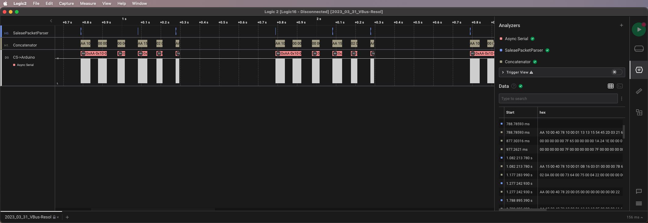

Ein kleiner Test mit Multimeter, Oszilloskop und Saleae Logic bestätigte, dass es sich tatsächlich um die passende Dokumentation handeln musste. Offensichtlich steckt hinter meinem Cosmo Uno tatsächlich ein Resol Gerät. Der Logic Analyzer zeichnete fleißig Telegramme auf, die immer wieder dieses Schema zeigten:
Die Rohdaten sahen so aus:
AA 10 00 40 78 10 00 01 13 13 14 51 56 23 04 1D 64 00 75 00 04 22 38 22 38 22 05 46 30 09 00 00 01 45 00 00 00 00 00 7F 00 00 00 00 00 7F_00 00 00 00 00 7F 65 00 00 00 00 1A 24 1E 00 00 01 3C 24 1E 00 00 01 3C 00 00 00 00 00 7F 00 00 00 00 00 7F 00 00 00 00 00 7F_00 00 00 00 00 7F 00 00 00 00 00 7F 00 00 00 00 00 7F 00 00 00 00 00 7F 00 00 00 00 00 7F 00 00 00 00 00 7F
AA 15 00 40 78 10 00 01 0B 16 03 01 00 00 00 7B 64 00 75 00 04 22 38 22 38 22 05 46 00 00 71 58 0C 2A 01 08 00 00 00 76 00 00 00 00 00 7F_02 0A 00 00 00 73 64 00 75 00 04 22 00 00 00 00 00 7F 01 0B 00 00 00 73 00 00 00 00 00 7F
AA 00 00 40 78 20 00 05 00 00 00 00 00 00 00 22

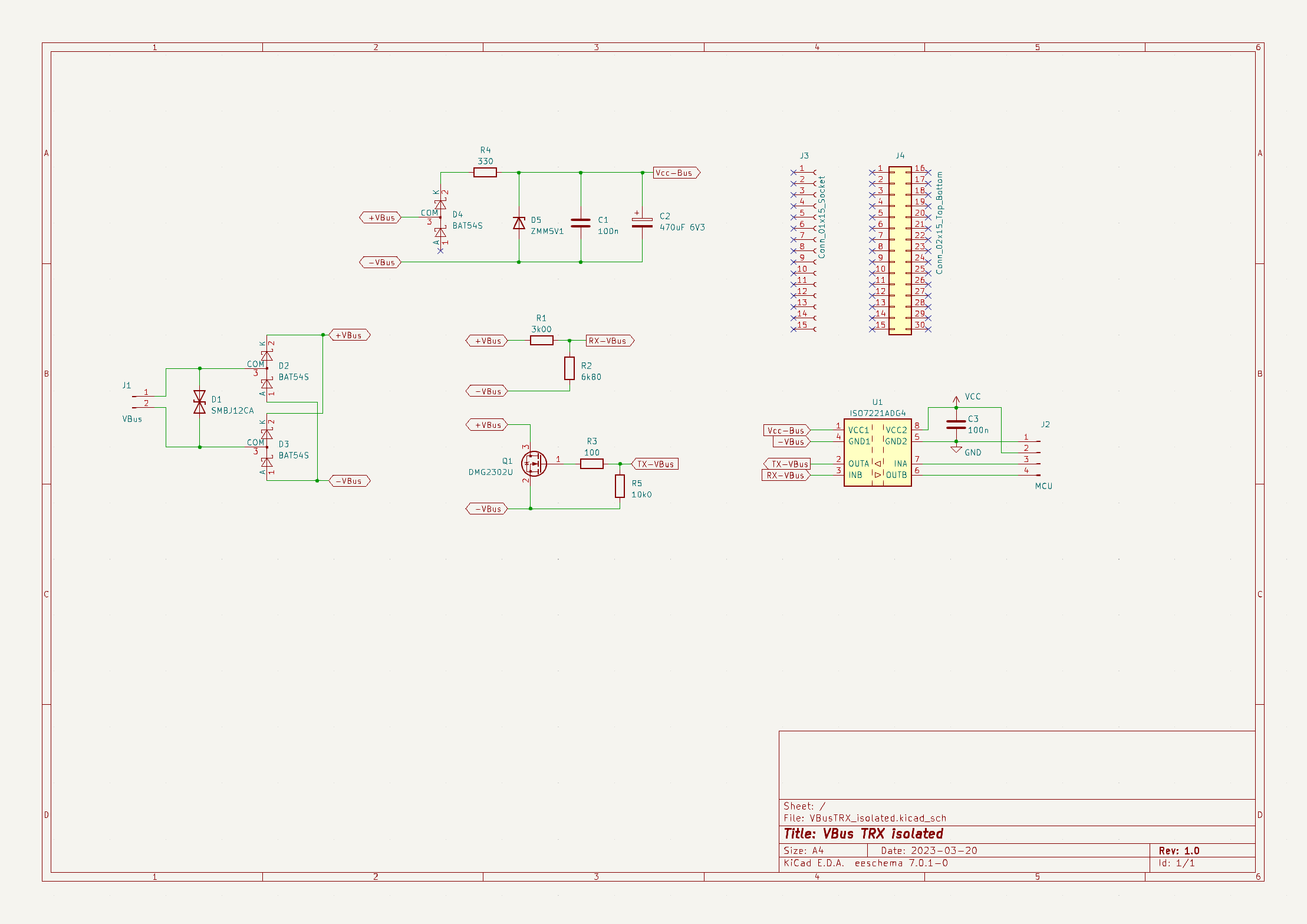

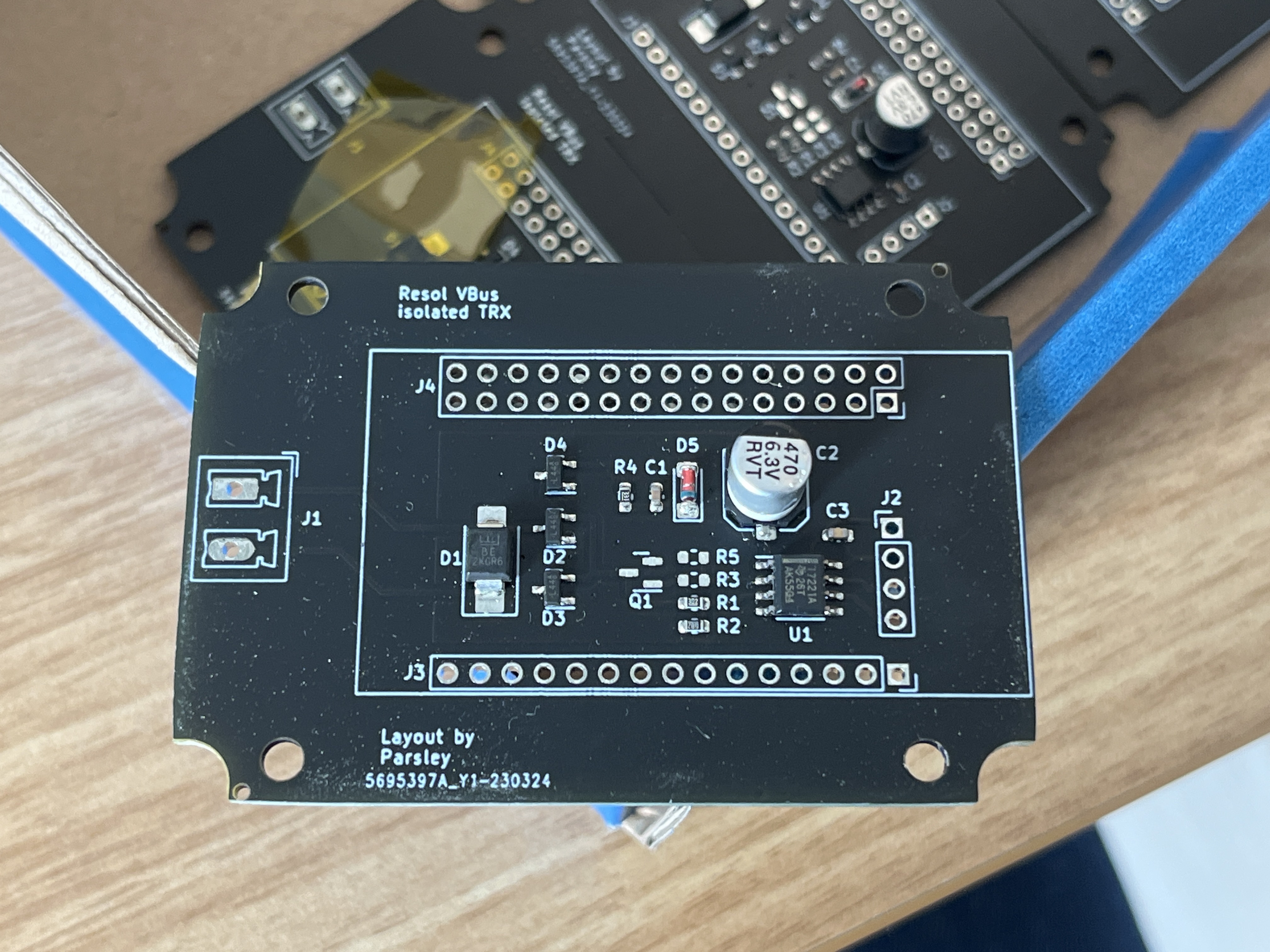

An dieser Stelle war ich ermutigt nach Jahren mal wieder eine Platine zu routen. Eagle war inzwischen Out und KiCad der neue heiße Sch... und so habe ich mich "mal eben schnell" dort eingearbeitet und diese Schaltung gezeichnet:

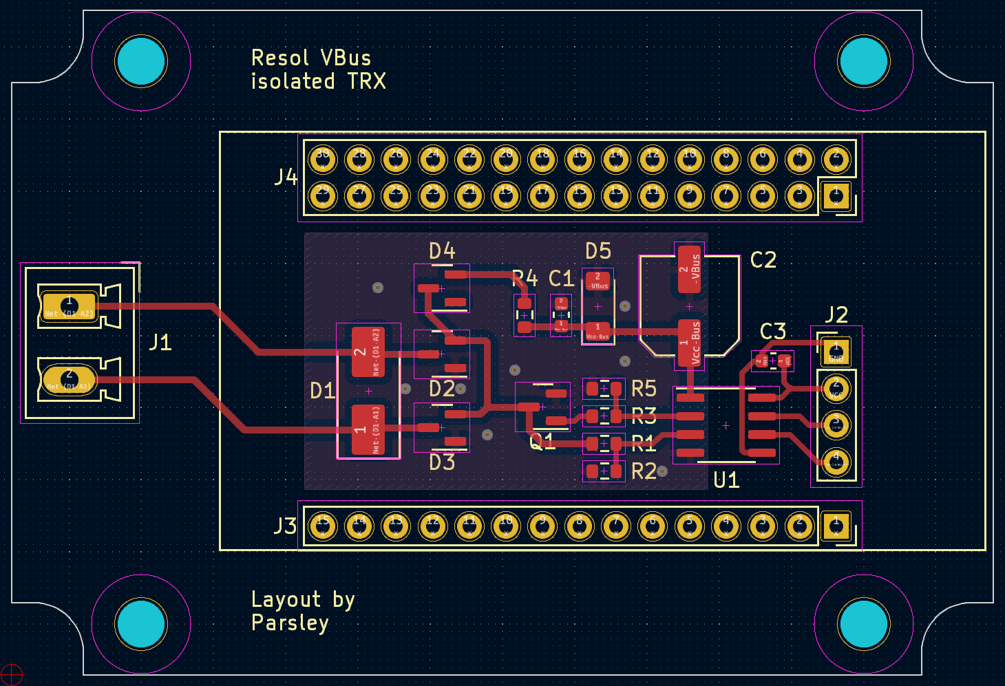

Footprints aussuchen und Platine routen sah am Ende so aus:

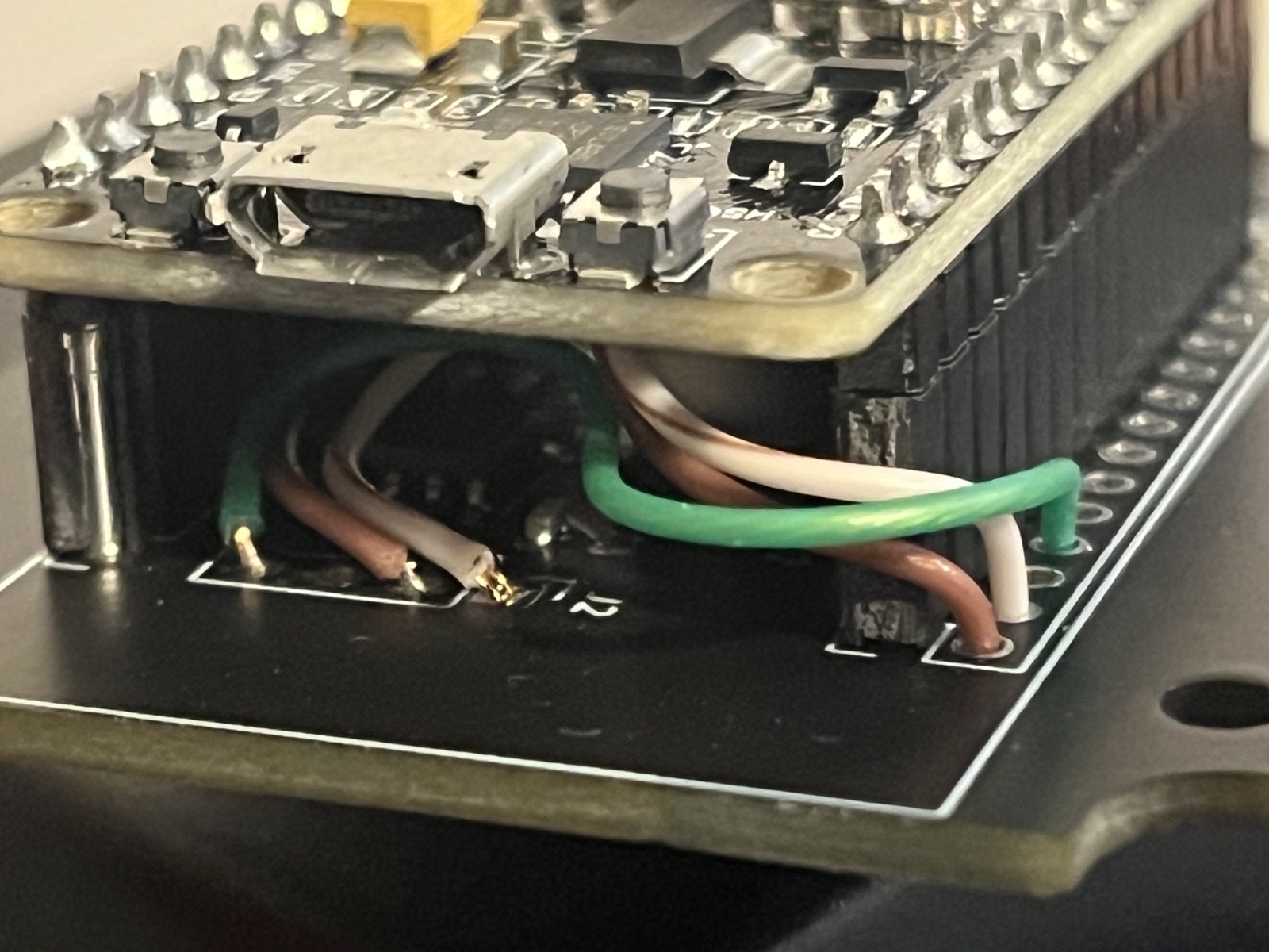

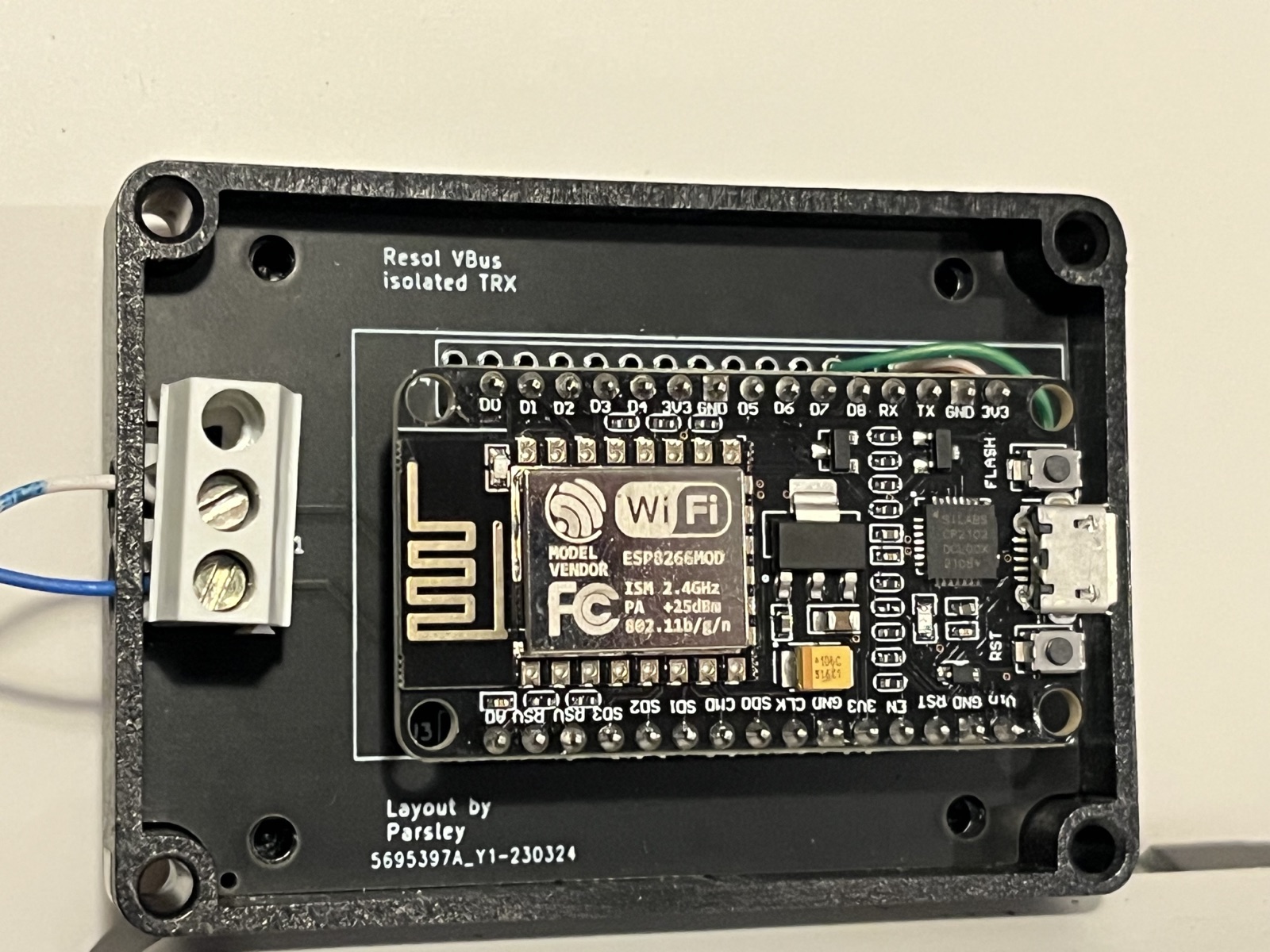

Erklärung: Zu diesem Zeitpunkt hatte ich ein ESP8266 und ein ESP32 NodeMCU board auf meinem Tisch liegen und mir war noch nicht klar woran ich den VBus anschließen wollte. Ich hatte aber eine deadline (ein Familienurlaub) vor dem ich die Platine bestellen wollte und darum habe ich das "Lochraster-Prinzip" gewählt: Die 4 Pins von J2 (GND, 3,3V, TX, RX) sind nirgendwo hin verbunden. Die 3 Lochreihen können zB NodeMCU Platinen verschiedener Breite/Bauart aufnehmen. Mit ein bisschen Fädeldraht können dann die Pins von J2 auf die passenden Beinchen der aufgesteckten NodeMCU verbunden werden. Wie das bei mir aussieht kann man weiter unten in den Bildern sehen.
Die Suche nach Bauteilen war etwas nervig und am Ende habe ich den für mich bequemsten Weg gewählt und alle SMD Bauteile direkt von JLC-PCB bestücken lassen. Der Preisunterschied von unter 3$ für 5 nackte Platinen zu mehr als 39$ (38,23€ Endpreis) für 5 SMD-bestückte Platinen ist zwar heftig, aber im Vergleich zu Bestellung von Mindermengen an Bauteilen, die ich von insgesamt 2 Shops bestellen und selbst auflöten hätte müssen...
Die durch die Bestückung etwas erhöhlte Produktionsdauer war auch ein Grund, warum ich die Bestellung unbedingt vor dem Urlaub abschicken wollte, damit die Wartezeit durch den Urlaub "verkürzt" werden konnte. Also abwarten und die Zeit sinnvoll nutzen für die Software.

Ein paar Wochen nach der Bestellung kam die ersehnte Lieferung und nach ein wenig Löterei konnte eine bereits mit Tasmota vorbereitete ESP8266 NodeMCU aufgesteckt werden.

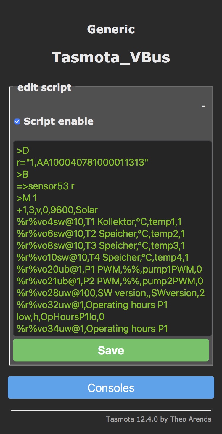

Jetzt musste noch das SMI-Script angepasst werden. Mit Hilfe der Dokumentationen des Resol VBus und des Tasmota-SMI sowie meines Bus-Mitschnitts habe ich dieses Script erstellt:
>D
r="1,AA100040781000011313"
>B
=>sensor53 r
>M 1
+1,3,v,0,9600,Solar
%r%vo4sw@10,T1 Kollektor,°C,temp1,1
%r%vo6sw@10,T2 Speicher,°C,temp2,1
%r%vo8sw@10,T3 Speicher,°C,temp3,1
%r%vo10sw@10,T4 Speicher,°C,temp4,1
%r%vo20ub@1,P1 PWM,%%,pump1PWM,0
%r%vo21ub@1,P2 PWM,%%,pump2PWM,0
%r%vo28uw@100,SW version,,SWversion,2
%r%vo32uw@1,Operating hours P1 low,h,OpHoursP1lo,0
%r%vo34uw@1,Operating hours P1 high,h,OpHoursP1hi,65536
%r%vo36uw@1,Operating hours P2 low,h,OpHoursP2lo,0
%r%vo38uw@1,Operating hours P2 high,h,OpHoursP2hi,65536
%r%vo64ub@b0:1,Store Cooling,,StoreCool,0
%r%vo65ub@b0:1,System Cooling,,SystemCool,0
%r%vo67ub@b1,Antifreeze,,Antifreeze,0
%r%vo68ub@b0:1,Collector Cooling,,CollectCool,0
%r%vo69ub@b0:1,Max Store Temp,,MaxStoreTemp,0
%r%vo72uw@1,Error Mask 1,,ErrorMask1,0
%r%vo74uw@1,Error Mask 2,,ErrorMask2,65536
Welches auf dem WebGUI von Tasmota dann so aussieht:
