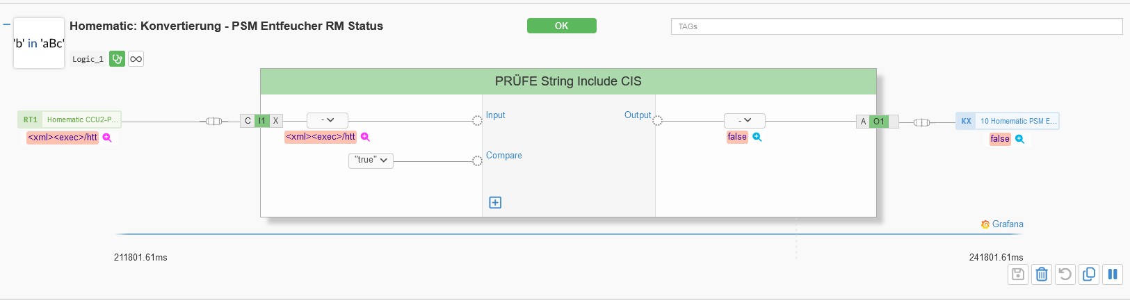

der letzte Ansatz nach Durchsuchen des Texts klingt gut, da sehr einfach und übersichlich. Nur leider klappt es nicht.
Kann es sein, dass die Länge der Eingabestrings auf 20 Zeichen begrenzt ist? Im Doktormodus kann ich jedenfalls nicht mehr als 20 Zeichen eingeben. Ist das die richtige Logik?
Wenn ich in einem Test-String manuell "true" zwischen ein paar Zeichen und/oder xml-Tags verstecke klappt es immerhin.
EDIT: Die Such-Funktion beschränkt sich sogar auf die 15 Zeichen, die man im roten Vorschaufenster sieht. Wird das "true" in der Vorschau hinten abgeschnitten schlägt auch die Funktion auf "false" um.
