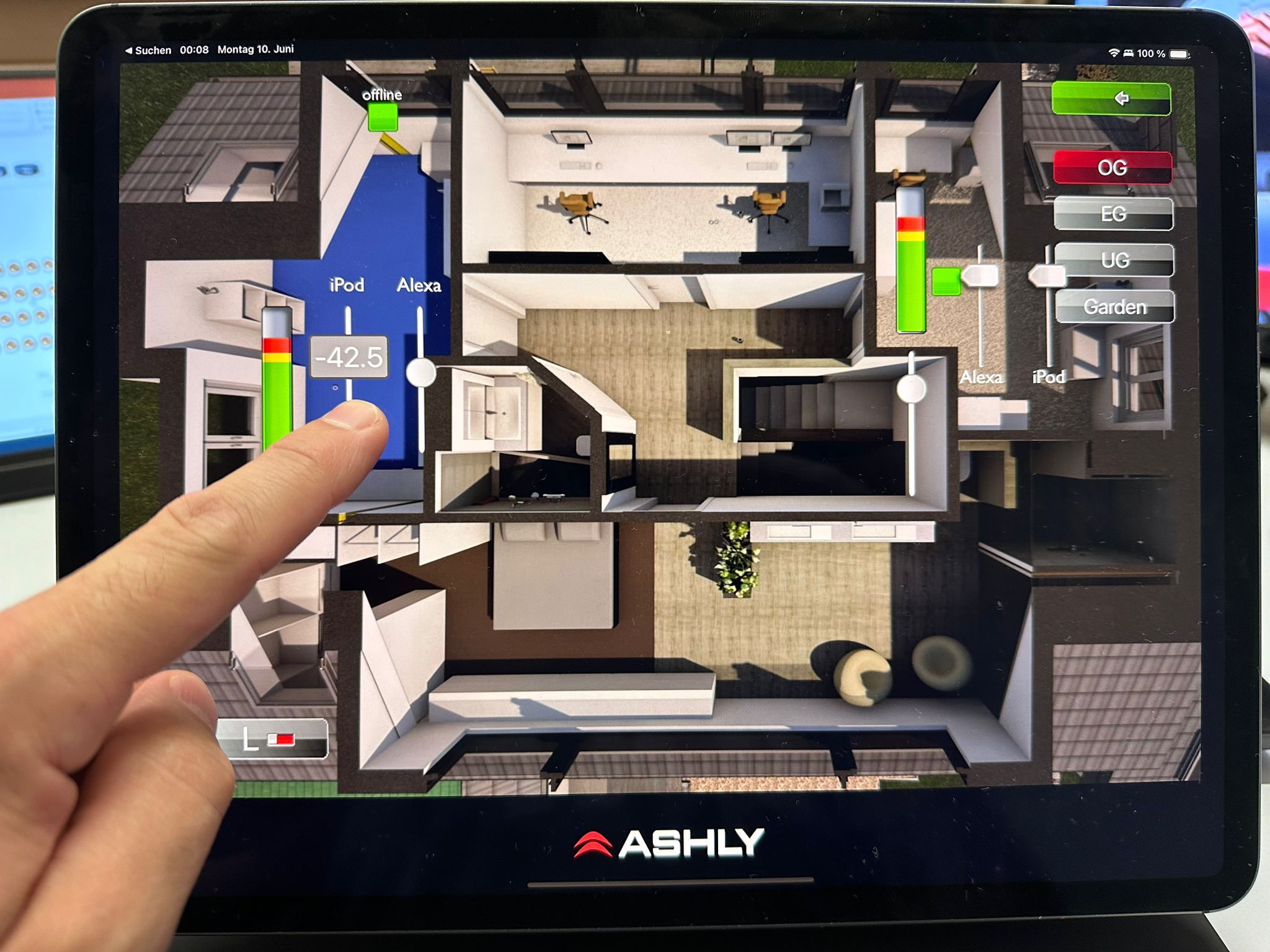

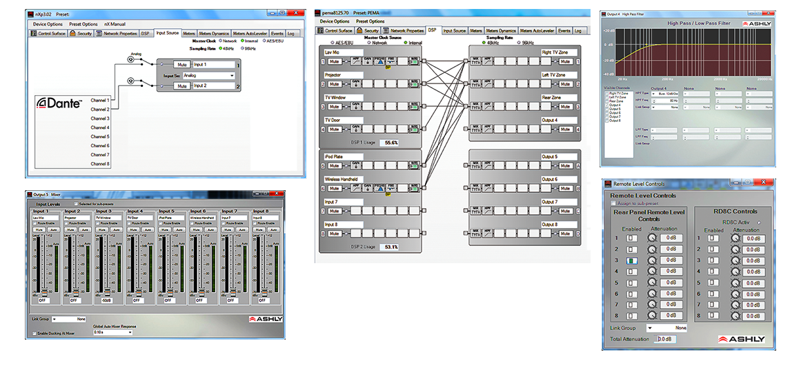

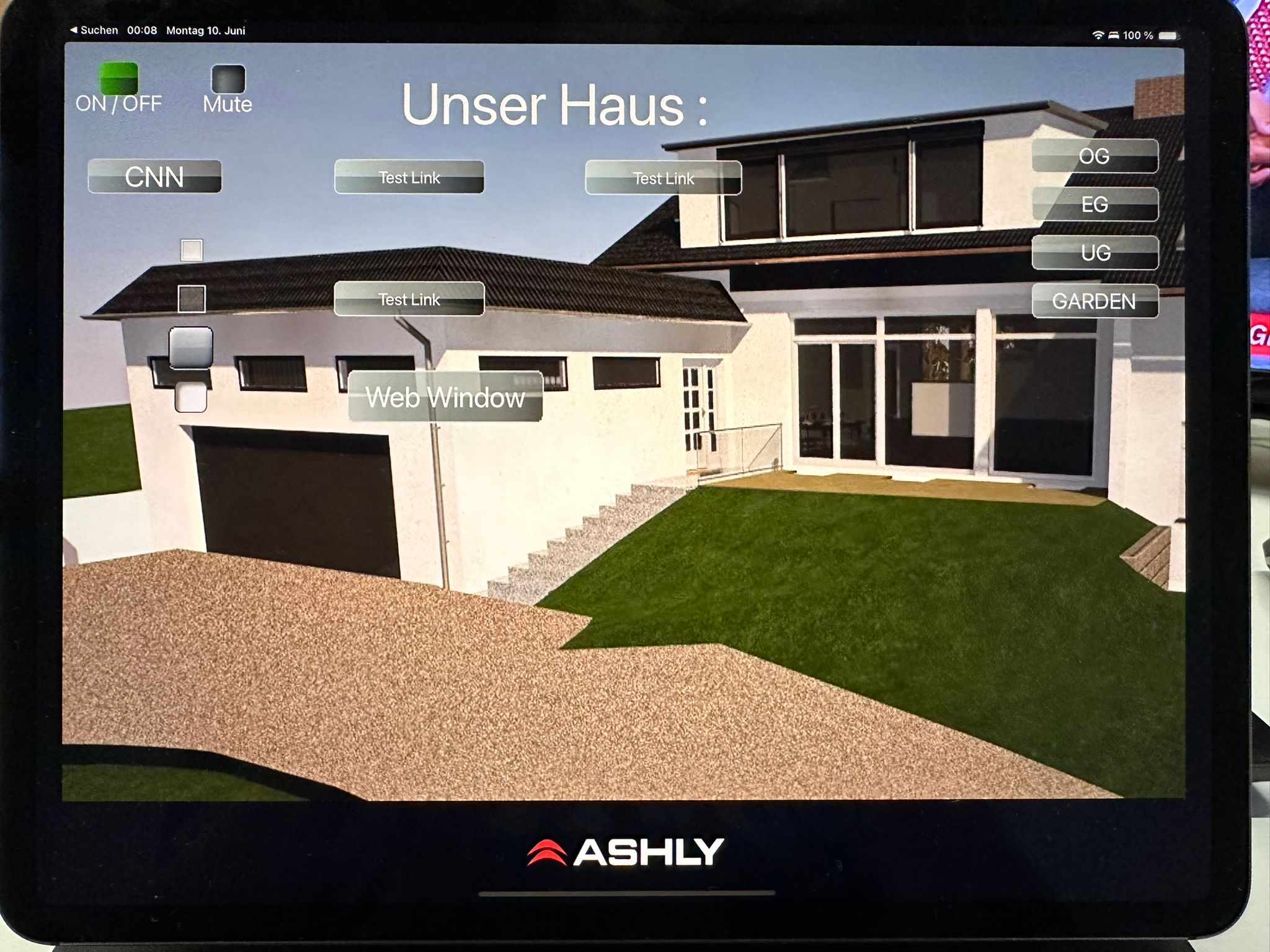

Hi zusammen,
Stefan hat wohl schon recht, die Integration wird sich nicht lohnen / rechen, eben auch weil es zuviele Systeme auf dem Markt gibt als dass man damit gut Werbung machen könnte und weitere Kunden aus diesem Grund sich für einen Timberwolf entscheiden würden. Russound ist einfach zu wenig verbreitet in Europa, wenn dann schon eher Sonos (wohl aber für viele Kunden wieder zu teuer als Whole Audio System).
Oder - und das würde vielleicht etwas Sinn machen im Sinne Werbung und Funktionenmerkmal für den TWS - eine einfache Integration von verbreiteten offenen Systemen wie z.B. Logitech Media System.
Ich bin einfach ein Fan von visualisierten Bedienungen, weil es einfach einfach ist und enorm den WAF Faktor steigert. Das war letztlich mein Punkt für die Ashly Systeme mit der - sehr einfachen - Erstellung einer eigenen, persönlichen App. Hier mal ein paar Screenshots (war nur ein Test und das geht natürlich noch noch in schön
mit den Anzeigen / Bedienelementen). Ich hab das einmal meiner Family gezeigt und sofort kam: "JA, genau das wollen wir, da sehe ich, wo ich was machen kann". Wenn jemand "tinkern / basteln" will dann hat Ashly im Hintergrund auch schier undendliche Möglichkeiten.
Nachteil ist, dass das momentan ein "Standalone System", losgelöst vom TWS ist. Aber vielleicht kann man ja irgendwann von der TWS VISU aus eine App öffnen, das wäre schon toll.
Björn
