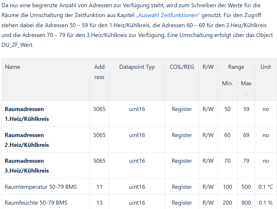

bei meiner WP gibt es Multiplexer Adressen. Z.B. die 5065 je nachdem welchen Wert ich in das Register schreibe unterscheidet die WP ob ich einen Raum Steuern will oder die Warmwassertemperatur usw.
Im NodeRed prüfe ich ob sich der Wert geändert hat, wenn ja wird die 5065 mit 50 beschrieben und 2 sek. später wird der Feuchtigkeitswert mit 10 Multipliziert und die Adresse 13 beschrieben. Alles abhängig von der Änderung des Feuchtigkeitswertes.
Wie kann ich das mit dem TWS umsetzen, das ich z.B. zuerst auf die Adresse 5065 eine 50 schreibe und danach auf die Adresse 13 die Raumfeuchte für den 1. Raum?

Hier nur mal ein Auszug aus der Beschreibung, es gibt noch komplexere Szenarien:
Thomas
... ich habs geändert. Ich dachte wenn ich das im ModBus Unterforum schreibe ist es klar, sorry!Ich lese z.B. immer einfach alles was als ungelesene Beiträge daher kommt dass das hier um Modbus Register und Adressen geht, wäre nicht schlecht wenn das zusätzlich irgendwo mit im Titel auftauchen würde.
Genau, ich muss zuerst eine Adresse beschreiben (5065 auf 50 z.B.) und dann mehrere weitere Adressen (können so bis 18 Adressen sein). Die 2 Sek. sind nicht fix habe ich halt so im NodeRed drin und das funktioniert.In dem was ich verstanden habe willst eigentlich nur einen Trigger haben der erst eine Modbusadresse beschreibt und bevor irgendetwas anderes schreibend am Modbus passiert eine weitere Adresse mit einem anderen Wert beschrieben wird.
