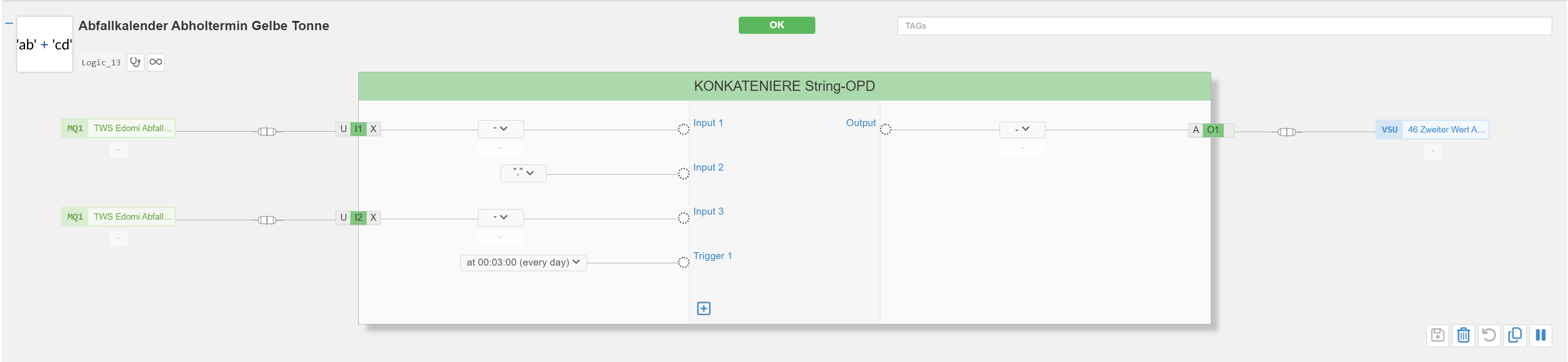

Nun möchte ich auf dem TWS mit Hilfe der Funktion 'Konkateniere' einen String aus dem verkürzten Wochentag und dem Datum zusammensetzen, um dies in der Visu anzeigen zu können.
Am Ende sollte der String z.B. so aussehen: Mo, 22.04.2024, wobei nach dem Komma, wegen der besseren Lesbarkeit und weil dies die übliche Darstellungsweise ist, ein Leerzeichen eingefügt werden soll.
Die Funktion sieht bei mir so aus:
An Input 1 der Logik ist der verkürzte Wochentag, Input 2 soll [Komma][Leerzeichen] sein und Input 3 ist das Datum.
Leider gelingt es mir nicht, das Leerzeichen nach dem Komma einzufügen. Es wird im Logikeditor immer entfernt. Ich habe schon probiert, den String in Input 2 in einfache oder doppelte Anführungszeichen zu setzen (', ' oder ", "), aber dann werden die Anführungszeichen immer mit ausgegeben.
Zurzeit sieht die Darstellung in der Visu so aus:
Was muss ich tun, um nach dem Komma nach dem verkürzten Wochentag ein Leerzeichen hinzuzufügen?

Hallo Piet,
hast Du es mal mit einer echten HTML-Entität versucht? Also " "?

mit der nächsten Insider Preview kommt ein Fix hierfür. Dann kann man Leerzeichen angeben, die dann auch berücksichtigt werden.
Hinweis: Anführungszeichen sollen keinesfalls eingegeben werden, da dies dann auch zu Problemen mit dem Dr. Modus führen kann, die die Influx DB hier Fehler führt (an den TE: Dies ist das Problem aus dem geöffneten Ticket). Das ist aufwändiger zu fixen und wird erst ein andermal erfolgen.
Die neue Insider Preview 11 kommt womöglich heute noch, wir arbeiten derzeit noch dran.

gute Idee, aber nein, darauf es mit einer echten HTML-Entität zu versuchen bin ich nicht gekommen - brauche ich aber auch nicht mehr, da es einen Patch geben wird :D
@StefanW
vielen Dank für die schnelle Reaktion und das sehr schnelle Bereitstellen eines Patches - toller Service! :D
