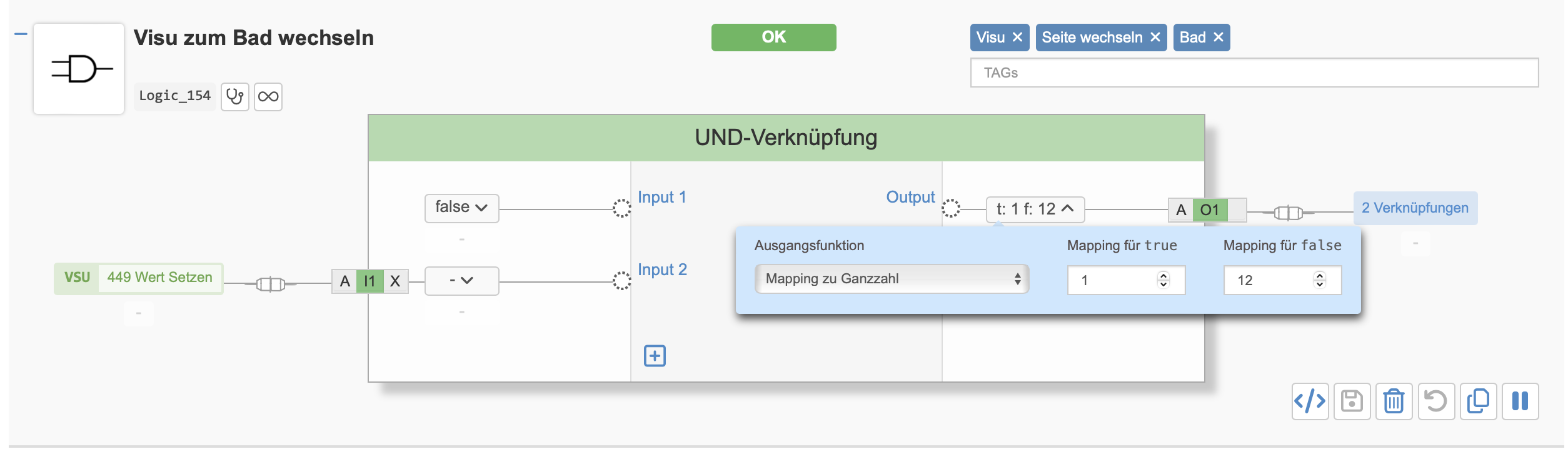

Mach Dir eine Logik, z.B. so:
Bildschirmfoto 2024-04-21 um 17.58.33.png (153.97 KiB) 581 mal betrachtet
Input 1 ist immer false
Input 2: Da sendest Du mit Visu hin. Das A heißt, dass Immer getriggert wird, wenn Du einen Button klickst.
Output: true ist egal, passiert ja eh nicht. False ist die Seiten-ID zu der Du wechseln möchtest.
Output verbindest Du mit dem "Seite wechsel zu für Instanz für ..."-Objekt der Instanz
Im Widget stellst Du ein:
- Fähigkeiten konfigurieren > Allgemein > Wert durch Nutzer setzen
und
- Fähigkeiten konfigurieren > Kachelansicht > Wert durch Nutzer durch Antippen des Widgets setzen
In der Datenverbindung setzt Du dann die Logik ein:
Wert setzen:
... (egal) => VISU => Input 2 der Logik
Wert Anzeige:
VISU <= Output der Logik
Klickst Du dann auf das Widget, triggert das die Logik und diese fordert die Instanz auf die Seite auf die ID zu setzen, die in der Logik angegeben ist.
Das ist natürlich nur ein Workaround, bis man Werte mit dem Widget senden kann und nicht nur Bool-Werte.
Damit kannst Du schon einmal die Seiten wechseln.
