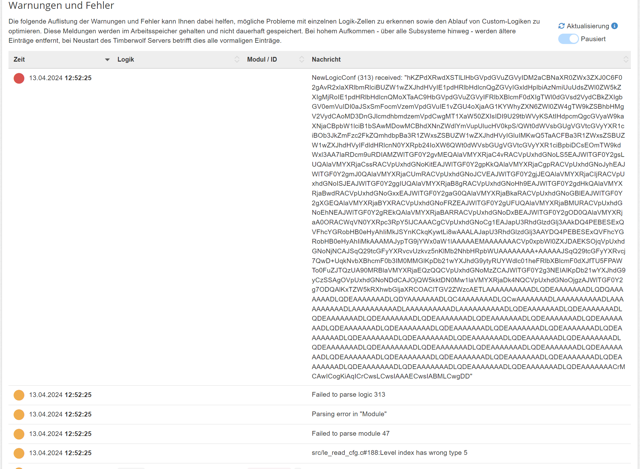

Ja, ist eine Custom Logik. Ja, hab nach dem Update ein Reboot gemacht und auch das Cache gelöscht.
Und so sehen die Warnungen und Fehler aus:
Gruss, Hanspeter

Hi Hanspeter,
ja, die Fehlermeldung ist kryptisch, etwas binäres.
in der V4 gibt es eine komplette Überarbeitung des Checks von Custom Logiken.
Magst Du mal die Custom Logik (also die gleiche Definition) komplett neu einstellen, damit der neue Check wirksam werden kann und sehen, ob was gemeldet wird?
