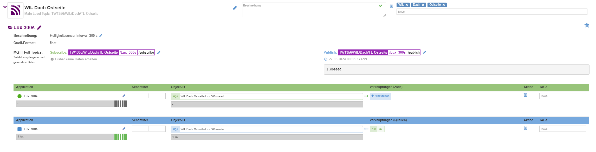

Sendeeinstellungen am neuen TWS:
Ich sende die Daten mit postfix "/publish" an MQTT.

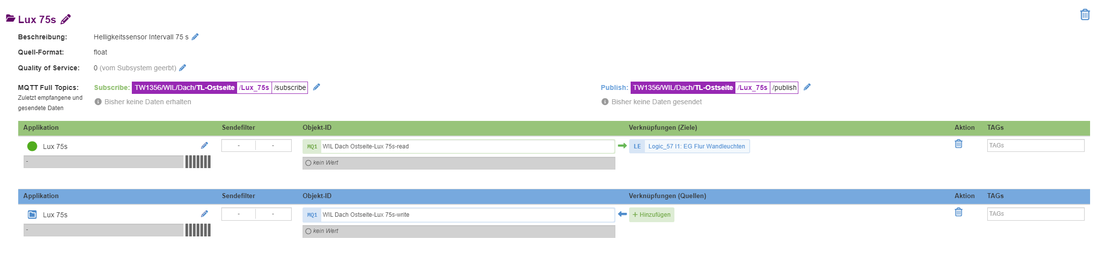

Normalerweise habe ich die Einstellungen auf dem anderen Gerät genauso vorgenommen:
D. h. auch hier empfange ich mit "subscribe" und sende mit "publish".
Diese Daten kann ich aber nur empfangen, wenn ich auf dem alten TWS die Einstellungen "verdrehe":
Hier habe ich "publish" bei "subscribe" eingetragen (und umgekehrt), dann empfange ich die Daten.
Ansonsten erfolgt keine Datenübertragung.
