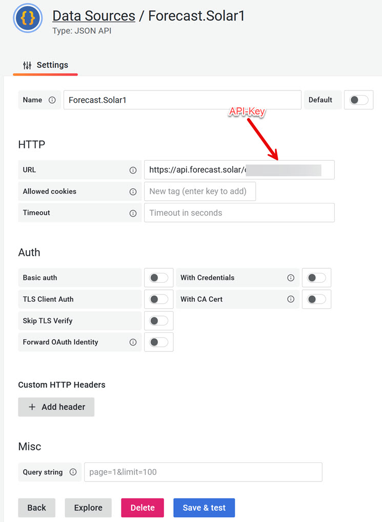

die JSON API war von meinen Versuchen sogar noch angelegt. Als URL habe ich "https://api.forecast.solar/estimate/50/10/5/0/30" eingetragen.
Wo kommt der API Key denn hin? Vielleicht magst du ja mal einen Screenshot der Data source Seite und deiner Query posten. Das wäre bestimmt für mich und andere sehr hilfreich.
Edit: API Key braucht man nur, wenn man die Personal Lizenz hat. Ich möchte erstmal mit Free testen.

Hallo Dominic,
hier mal die DataSource:
ohne abschließenden /
Und das hier ist der JSON-Export meines Dashboards:
Ich habe bei mir drei Strings über je eine Query hinterlegt. Die konkreten Daten sind mit XX anonymisiert.
Viel Erfolg.
Viel Erfolg.

Hallo Jens,
nochmal vielen Dank für deine Hilfe. Hat prima geklappt.
Jetzt muss ich nur mal schauen, ob die Prognose für 29,58 kWp auch realistisch ist. Mangels Anlage habe ich ja keinen Vergleich.
