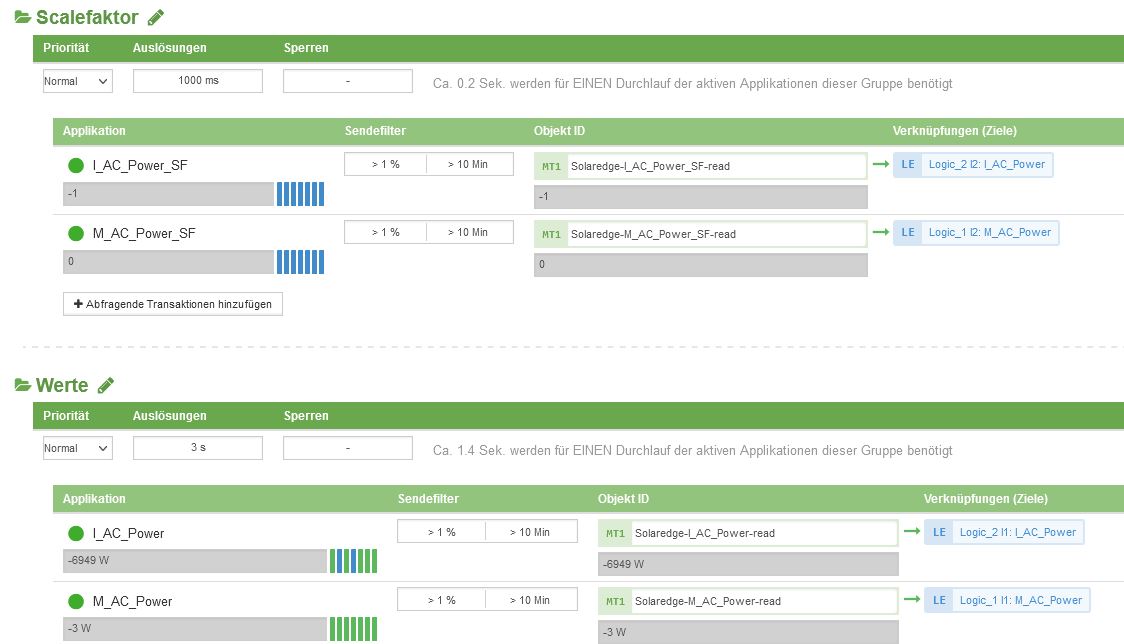

ich bin aus Verzweiflung über den X1 beim TWS gelandet, insb. wegen der VISU die nun kommt.
Ich habe den TWS nun in Betrieb genommen und fange an, meine Modbus Geräte auszulesen.
Ich habe mir eine Logik gebaut, um Werte zu berechnen.
Allerdings funktioniert das nicht und ich weiß nicht warum.
Danke im Voraus.

Jetzt ist es doch aber so, dass die Objekte in der Reihenfolge geholt werden, wie es die Register vorgeben, oder? Der Scaling Factor (SF) liegt dabei immer hinter dem eigentlich Wert. Das heißt, dass hier ja erst der Wert aktualisiert wird und dann ggf. noch der alte SF verwendet wird. Dadurch entstehen entsprechende Peaks.
Also dachte ich mir, dass ich einfach
  • Eingang 1 (aktueller Wert) auf "Update" stelle (Logik wird nicht ausgeführt) und
  • Eingang 2 (Scaling Factor) auf "Always" stelle

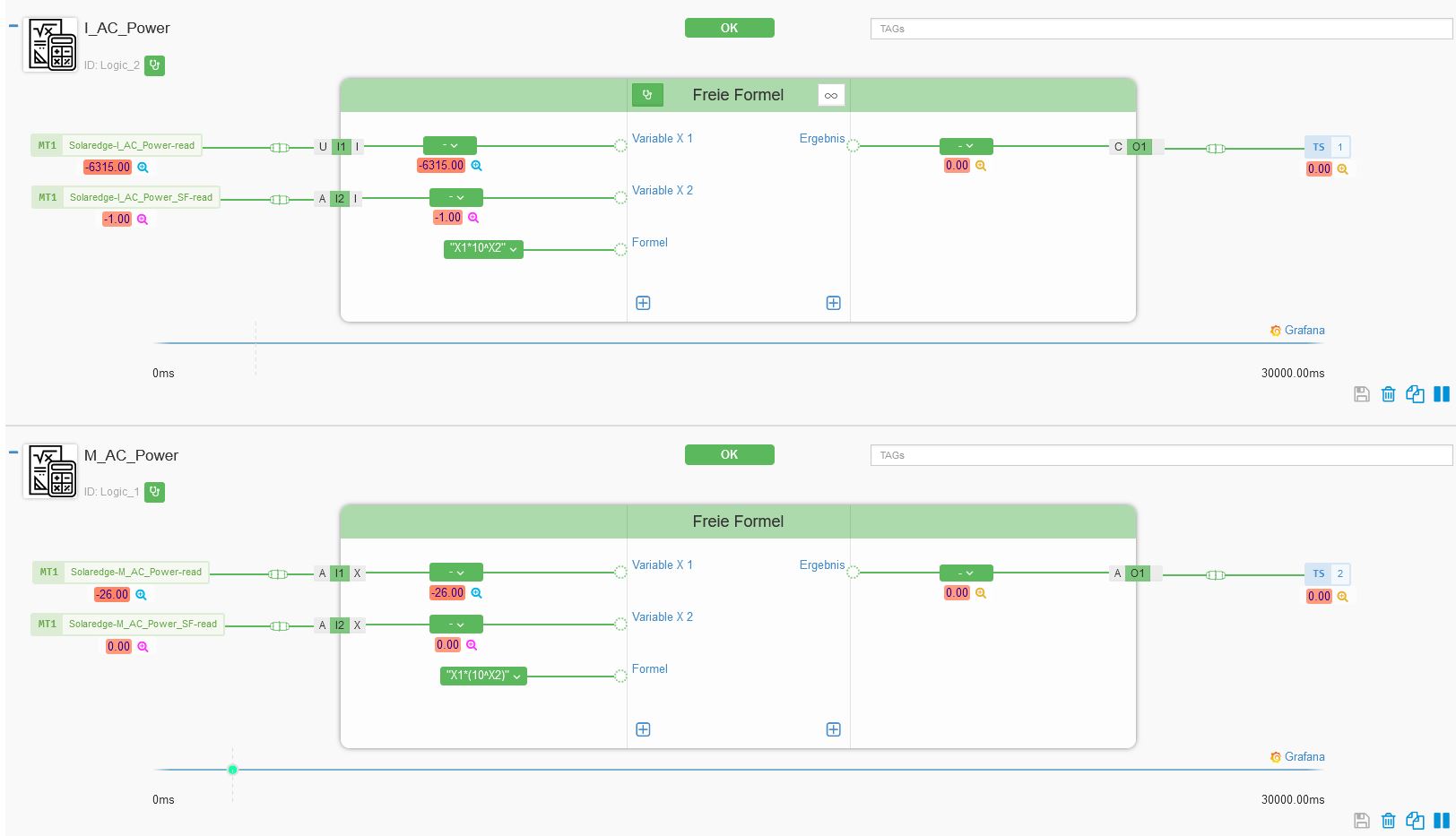

Dann habe ich noch alle Filter für den SF entfernt, damit jeder Lesevorgang zur Ausführung der Logik führt. Damit jetzt nicht der Ausgang ständig neue Werte liefert, habe ich diesen auf "Change" gestellt.
So sollte immer mit dem aktuellen SF gerechnet werden, oder?
Ich habe mir das mal so nachgebaut, allerdings spuckt die Logik mir keine Werte aus. Warum ist das so?
Edit: Als Ziel habe ich je eine Zeitserie "float" angelegt. Erschien mir die einzig logische Option. Ebenso habe ich den Eingang mit I oder X, das Updateverhalten gewechselt, als auch die Formel mit "x" oder mit/ohne Klammer probiert. Immer ist das Ergebnis 0. Ich zweifel schon selbst.
Zuletzt geändert von Parsley am Fr Feb 16, 2024 9:31 am, insgesamt 6-mal geändert.
Grund: Link auf gelöschten Doppelpost entfernt.
Grüße, Kai

Hallo kmk?
Das sollte so passen und ich kann es bei mir nicht nachvollziehen. Die Logik sieht gleich aus und rechnet richtig.
Gib mal manuell Werte an den Eingängen ein und berichte, ob dann der Ausgang richtig berechnet wird.
Bitte gib noch deine TWS Firmware-Version an.

Habe mal eine eine Logik nur mit Zahlen erstellt, die rechnet was aus!
Nun habe ich dort Werte verknüpft und es geht. Das gibts ja gar nicht. :confusion-scratchheadyellow:

Das Freie Formel Modul hat einen Boolean Ausgang wenn die Berechnung nicht klappt.
Ab Firmware Version 4.0 (verfügbar für Insider) gibt es einen Logik Log mit dem an die Fehler schnell finden kann.
Fehler hier wahrscheinlich ein zusätzliche Anführungszeichen am Beginn der Formel.
