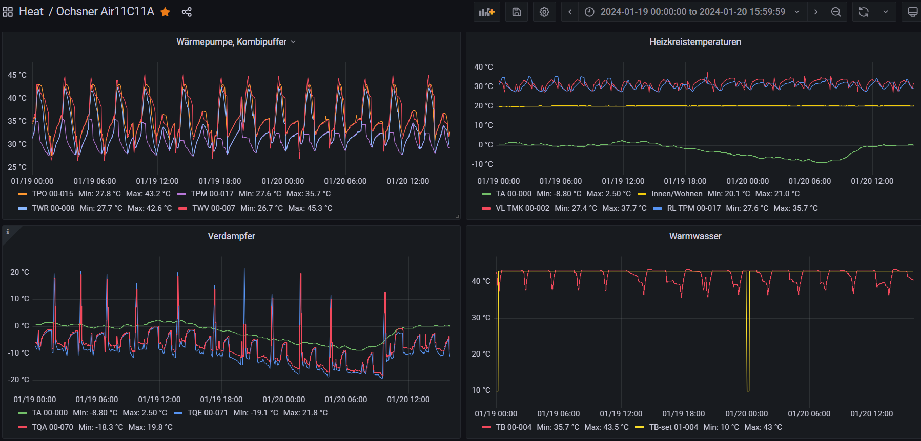

Heizungsoptimierung
- Die ersten Werte der Wärmepumpe werfen Fragen auf, vor allem Warmwasser Kombispeicher.
- Temperatur fällt bei jedem Abtauvorgang komplett zusammen, so als würde die Wärme aus dem "Boilerbereich" oben und nicht aus dem "Pufferbereich" unten entnommen.
- Die Wärmepumpe scheint nach Heizungswasserlauf abzuschalten und kurz danach für Warmwasserbereitung wieder anzuschalten - besser wäre doch sie läuft durch und nur das Umschaltventil schaltet auf Warmwasser-Zweig, oder? Taktung minimieren. Siehe Strom-Chart, dort sieht man die Taktung auf den 3 Phasen.
Das erste was mich aber nun besonders beschäftigt ist der massive Abfall WW-Temperatur oben im Speicher bei Abtauvorgang. Habe leider niemanden mit vergleichbarer Anlage der ebenfalls Daten bereitstellen könnte.
Das mal als Einstieg in das Thema - Kennenlernen der Kurven, Fühlertemperaturen, Betriebsmodi, etc.
Uwe

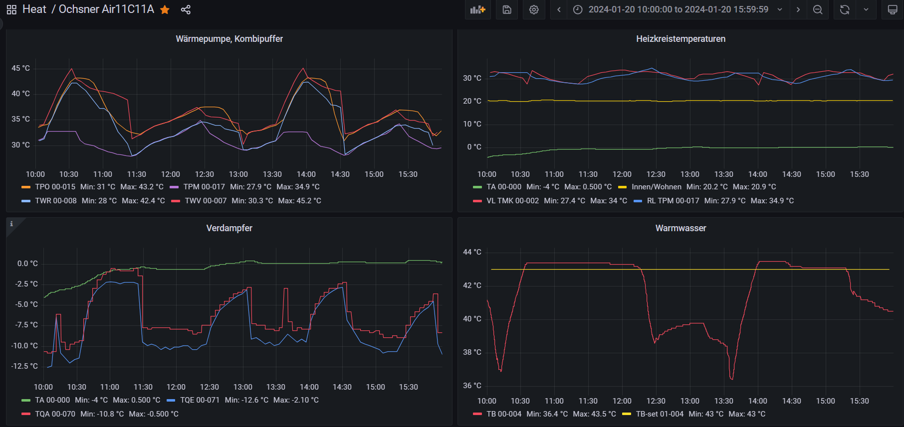

Zu den Charts:
Der kurze Einbruch der gelben SOLL-Linie bei WW ist ein Test mit 15 Minuten Zeitprogramm (das wird wieder raus genommen, oder echtes Zeitprogramm erstellt um Nachts WW-Bereitung auszusetzen!
Das erste Bild sind 16h, das Zweite 6h (sozusagen "zoom").
