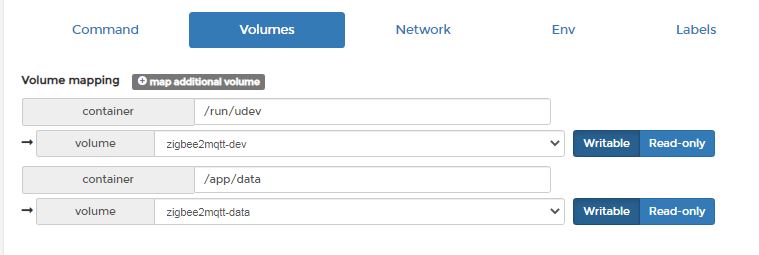

Unter Volumes legst du /app/data und /run/udev an. Welche Zigbee Hardware benutzt du?

Nur beim Docker komme ich leider nicht weiter, folgende Einstellungen habe ich gemacht, Container wird auch erstellt ich bekomme aber weder Zugriff per console noch sehe ich die angelegten volumes über denn ssh-all-volumes:
- name: koenkk/zigbee2mqtt:latest
- port mapping: 8080
- volumes: siehe Schreenshot unterhalb
- network: Heimnetz gewählt (macvlan) + eine IP vergeben

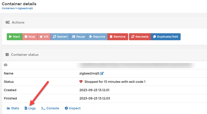

Hast du dir mal deine Logs zum Container angesehen? Siehe hier:
oder auch hier:
