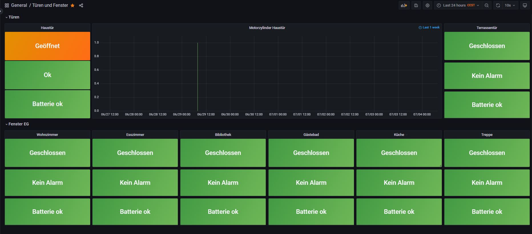

ich habe mal eine Frage an die Grafana-Spezialisten:
Ich habe ein Dashboard als Übersicht für Türen und Fenster (viewtopic.php?f=26&t=1633&start=85). Die Fenstersensoren sind EnOcean-Sensoren von Eimsig, die folgende Zustände per EnOcean versenden:
- Geschlossen
- Gekippt
- Geöffnet
- Glasbruchalarm
- Batterie schwach
Die EnOcean-Telegramme gehen über ein Weinzierl-Gateway auf den KNX-Bus, und dort auf jeweils separate Gruppenaddressen für gekippt und geöffnet (jeweils vom DPT Boolesch).
Den Zustand eines Fensters möchte ich in einem Element in Grafana darstellen und benutze dafür die Transform-Funktion:
- Zustand = SUMME (Gekippt + Geöffnet).
Das Ergebnis ist 0 bei geschlossen, 1 bei gekippt und 2 bei geöffnet.
Soweit, so gut. Leider gelingt es mir nicht, mehrere Zustände eines Fensters (Öffungsstatus, Alarm, Batterie) in einem Panel darzustellen. Das Probelm bei "Transform" ist dass entweder alle Datenreihen dargestellt werden oder nur das Ergebnis. Und das Ergebnis immer ganz unten.
In einer Abfrage also
- Gekippt
- Geöffnet
- Glasbruchalarm
- Batterie schwach
so darzustellen dass nur
- Öffnungsstaus (als Transform)
- Glasbruchalarm
- Batterie schwach
angezeigt werden, ist mir bisher nicht gelungen.
Hat jemand eine Idee?
In meinem Dashbord sind daher die einzelnen Zustände jedes Fensters in mehreren Panels dargestellt. Keine Ahnung ob das einen EInfluss auf die Performance hat, aber eleganter wäre alles in einem Panel (für jedes Fenster).
Für die Haustür gibt es natürlich keinen "gekippt"-Status, daher auch keine Transform-Abfrage. Man sieht einen kleinen Unterschied in den Panels: dadurch dass das Haustür-Panel alle drei Zustände enthält sind die Abstände zwischen den Elementen etwas kleiner. Das ist etwas unschön, aber eher vernachlässibar. Ich könnte das Panel ja auch auf drei separate Panels aufteilen.

@Sensej: Mapping verwende ich ja schon. Das funktioniert.
Das Problem ist, dass ich gerne in einem Panel zwei Queries und eine Transformation (basierend auf zwei anderen Queries) darstellen möchte. Das bekomme ich aber nicht hin - entweder ich sehe alle Queries (oben) und die Transformation (darunter). Oder ich benutze in den Einstellungen für die Transformation die Option „Replace all fields“, dann sehe ich nur die Transformation und nicht mehr die übrigen Queries.
Die Queries sind
- Fenster gekippt (0 oder 1)
- Fenster geöffnet (0 oder 1)
- Glasbruchalarm
- Batteriealarm.
Die Transformation ist die Summe aus „gekippt“ und „geöffnet“ und kann somit die Werte 0 (geschlossen), 1 (gekippt) oder 2 (geöffnet) annehmen. Diese Werte werden gemappt um den entsprechenden Text und die Farbe anzupassen.
Hoffe meine Frage ist nun verständlicher?

speckenbuettel hat geschrieben: Mi Jul 05, 2023 4:03 am Hallo,
Hi Falk,
so muss es auch gehen
Beispiel
select sum(Status) AS Status from
(SELECT last(Val) as "Status" FROM KNX_LINE1 WHERE GA='GA1'),
(SELECT last(Val) as "Status" FROM KNX_LINE1 WHERE GA='GA2')
GA1 und 2 musst du durch deine ersetzen
Statt KNX_LINE kannst du deine TS verwenden
MfG Juri
