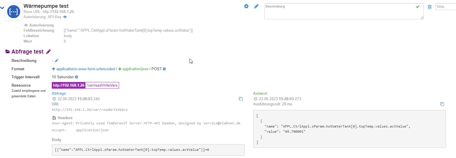

ich bin gerade dabei meine Wärmepumpe per HTTP-API anzubinden.
Es geht hier um eine Bartl Wärmepumpe, dort ist die KeEnergy Steuerung verbaut.
Jetzt habe ich es über ein umweg geschafft den Wert erfolgreich auszulesen, in dem ich den Selektor der Anfrage über den API-Key in den Body eingefügt habe.
Das Problem ist das ich nicht die Eckigen klammern im Selektor einfügen kann, ich habe auch schon versucht über den Logik Editor diese Anfrage an das Abfrage Objekt zu senden.
Was mache ich hier Falsch?
Gruß Jens

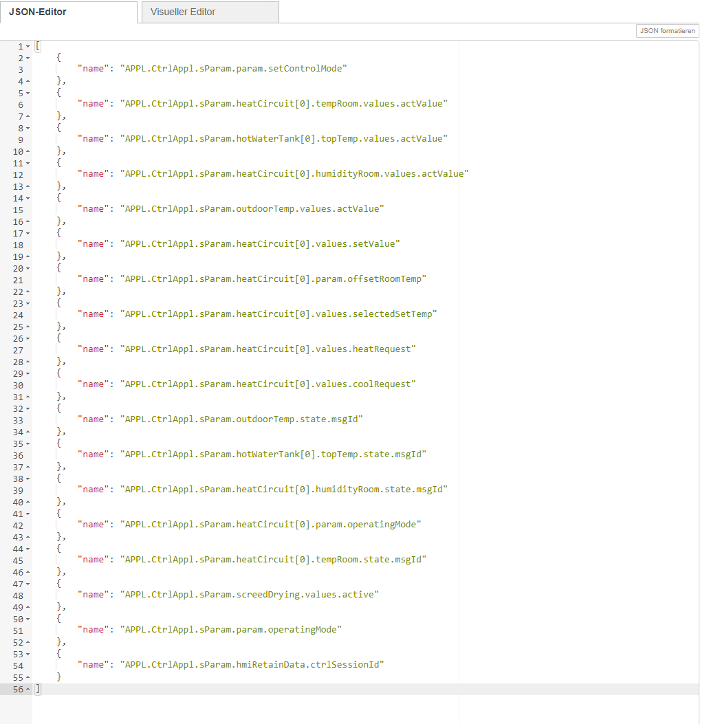

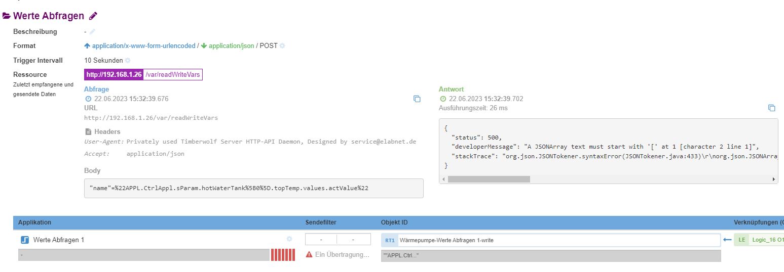

Die anfrage für den Request lautet wie folgt:
[{"name":"APPL.CtrlAppl.sParam.hotWaterTank[0].topTemp.values.actValue"}]
Wenn diesen aber bei Objekt anfrage in einfüge Selektor einfüge steht nur noch folgendes drinnen:
["name""APPL.CtrlAppl.sParam.hotWaterTank[0].topTemp.values.actValue"]
Die Klammern und der : wird entfernt.
Gruß Jens

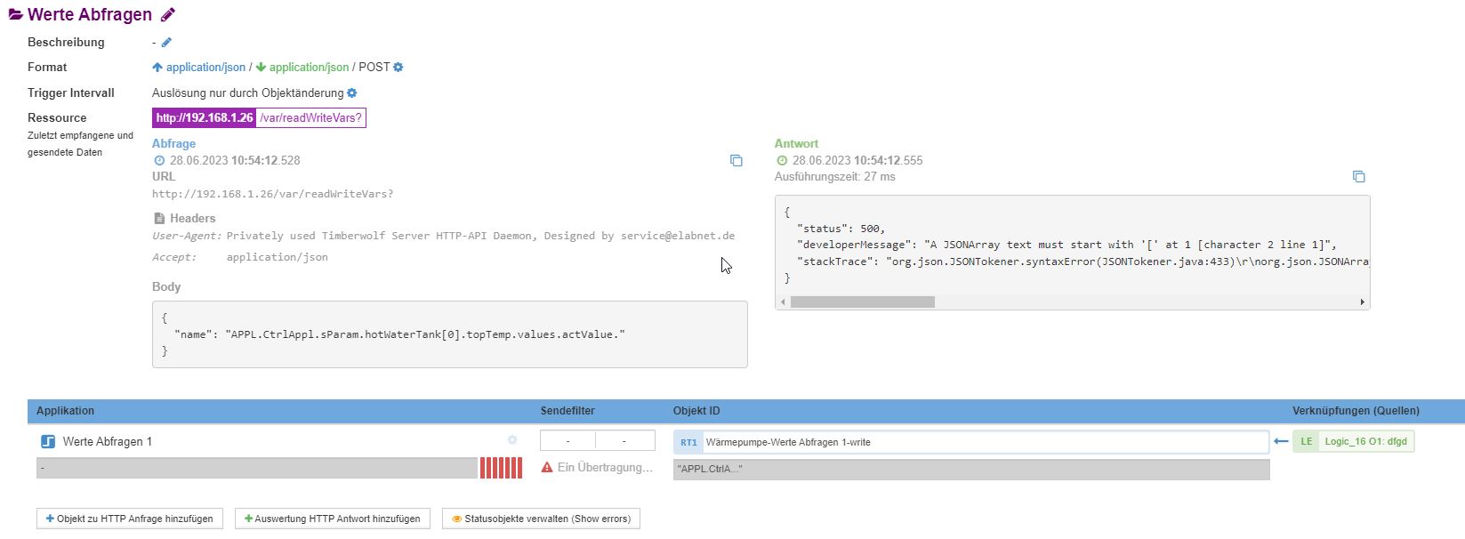

Und nochmal, der Selektor lautet [0].name. Das verknüpfst du mit einem Logik Stringbaustein mit dem Inhalt APPL.CtrlAppl.sParam.hotWaterTank[0].topTemp.values.actValue.

Hallo MrWilson,
ich habe versucht wie von dir beschrieben den Selektor und die Logikanfrage zu ändern.
Hier bekomme ich nur den Status 500 von der Steuerung zurück.
Ich habe zu Testen die Anfrage in Node-RED eingebaut, hier funktioniert die Anfrage Problemlos.
Anbei das JSON Befehl.
Ich würde mir gerne den Umweg über Node-RED sparen.

Du hast im Selektor wahrscheinlich das Array nicht eingefügt. [0].name müsste im Selektor stehen.
