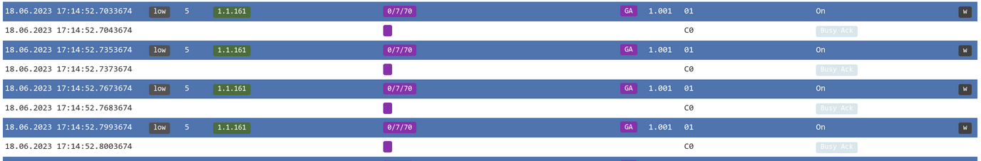

Aus irgendwelchen Gründen hat mein KNX seit heute Mittag eine deutlich höhere Buslast - und alle Pakete werden 4x gesendet.
Im Busmonitor sehe ich nun "Busy Ack" Einträge wie:
Was bedeutet denn "Busy Ack"?
Ich kenne neben "Nack" natürlich ein "Busy" und ein "Ack", aber nicht beides gleichzeitig.

Hallo Chris,
handelt es sich dabei nur um Telegramme die vom TWS gesendet werden?
Mir ist das vor ein paar Tagen auch aufgefallen und ich bin noch dabei zu ermitteln.
Bei mir betrifft das bisher nur Telegramme, die der TWS auf den Bus sendet, z. B. Temperaturen von 1-Wire-Sensoren.

Hi Chris,
Chris M. hat geschrieben: So Jun 18, 2023 11:32 pmWas bedeutet denn "Busy Ack"?
eigentlich bedeutet die Meldung nur "BUSY".
Woher "BUSY ACK" kommt, weiß ich nicht, das mag in den Tiefen der Spezifikation stehen oder einfach nur ein Fehler sein, wobei man es tolerant sehen könnte als "ein BUSY wurde aktiv Acknowledged".
==> Wir prüfen das bei Gelegenheit.
Irgendwas ist womöglich bei Deinen Geräten mit der Last überfordert, nicht selten sind das alte Linienkoppler oder es ist ein Gerät defekt. In der Folge führt das BUSY zu Telegrammwiederholungen.

Jetzt wollte ich das genauer wissen
StefanW hat geschrieben: Mo Jun 19, 2023 11:39 amWoher "BUSY ACK" kommt, weiß ich nicht, das mag in den Tiefen der Spezifikation stehen ...
im ersten Dokument der KNXA ist es dann auch schon aufgetaucht.
Diese Rückmeldungen sind alle "Acknowledges" nur dann eben vom Typ Positive / Busy / Negativ:
Ich nehme an, unser Entwickler hat einfach aus dem Standard das Dekodierungsflag abgeschrieben

Danke, so etwas hatte ich vermutet.
Evtl. kann das "Busy Ack" zukünftig in "Busy" umbenannt werden, damit nicht noch jemand mit so einer Frage kommt :)
(Und keine Ahnung wie "Nack" aktuell heißt, ich würde aber erwarten, dass es als "Nack" angezeigt wird)
