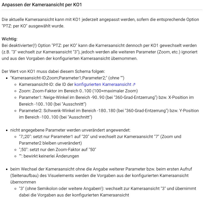

Hi Robert,
Wenn Einzelbilder bei einem Event gespeichert werden, wieviele sind dies dann? Nur eines oder mehrere? Sind da auch Bilder dabei VOR dem Ereignis?
Jep. Umsomer nehmen wir die Herausforderung auch an, wir wollen ja der beste Server im Markt sein, auch was die Kamera-Integration betrifft.Robert_Mini hat geschrieben: ↑Mi Apr 12, 2023 9:04 pmIch hab mich schon über die vielen Wünsche und Anforderungen gewundert, denn das meiste kann aus meiner Sicht keine der Visus...
Wir macht die Edomi das? Dazu muss die Kamera ja nicht an die Visu senden sondern an Edomi? Wie bekommt dann die Visu den Stream? Macht Edomi ein Re-Stream oder hofft man, dass die Kamera mehrere Streams kann?Robert_Mini hat geschrieben: ↑Mi Apr 12, 2023 9:04 pmIch hatte dazu EDOMI im Einsatz, das besitzt ein DVR-Modul, das Einzelbilder zyklisch und per Event speichern kann.

2. Kann man am Visu Client (im laufenden Betrieb) Bildparameter ändern wie digitaler Zoom / digitaler PAN / Helligkeit / Farbe / Sättigung?
Es können Bildparameter eingestellt werden, aber ich habe damit keine Erfahrung. Sieht aber so aus, dass mit Hilfe eines Objektes ein bestimme Kameraeinstellung eingerichtet werden kann. Hier ein Ausschnitt:
