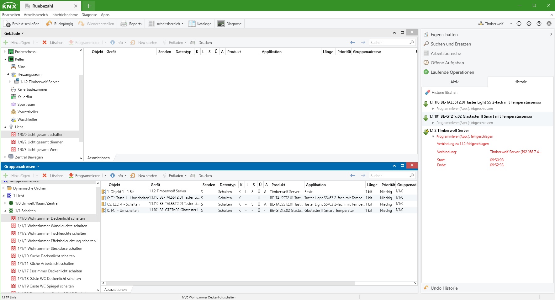

Beim Programmieren der Applikation kann der TWS nicht programmiert werden, siehe Screenshot.
Habe ich da einen Denkfehler? Ziel ist die Übermittlung der Universalobjekte, damit ich am Ende per Tastendruck auf dem MDT Glastaster über KNX zum TWS und dann per http die Hue-Schnittstelle ansprechen kann. Dafür muss ich wohl ein Universalobjekt via ETS zum TWS programmieren, oder bin ich da auf dem Holzweg?

Rolf hast du denn mittlerweile allen Tunneln eine PA zugewiesen und programmiert (Programmier Modus aktivieren)? Foto Geräte Übersicht ETS
Das sollte als aller erstes funktionieren, bevor du die Applikation programmierst.

Hallo Michael,
ich kann ja nichts mehr programmieren auf dem TWS, also auch keine Tunnel-PAs zuweisen. Genau das ist mein Problem (wenn ich nicht hier ein Verständnisproblem habe und man das doch direkt über das Webinterface des TWS machen kann statt über die ETS).
