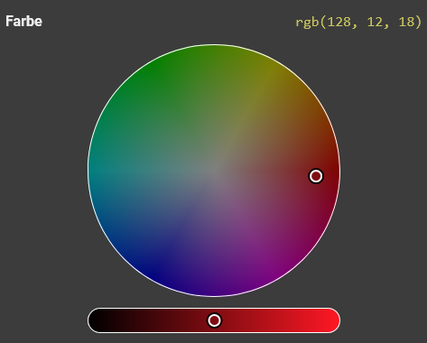

Frage 1: Welcher Farbwähler
Wir haben zwei Vorschläge:
Variante A: Farbe mit Sättigung im Kreis und Helligkeit im Slider (gegenseitige Beeinflussung)
Beispiel Rot (Hell)
Beispiel Rot (Mittel-Hell)

Hab diesmal als Erster abgestimmt :-).
Der Mensch ist mMn ein Gewohnheitstier, d.h. ab besten wie gewohnt außer etwas nervt, daher:
- Farbraum RBG (die LEDs selber sind ja auch RGB), die wenigsten kennen die anderen Farbräume überhaupt.
- Die Wählscheibe mit der Helligkeit zu Koppeln ist ebenfalls unüblich (Photoshop...)
- Farbe im Slider ist wesentlich sensibler und schwerer einzustellen. Die Helligkeit ist wesentlich weniger sensibel (Wahrnehmung!).
- Anzeige der RBG Komponenten finde ich ein nettes Feature, Eingabe finde ich nicht notwendig (ist ja nicht so genau). Für exakte Farbstimmungen braucht es eine Szene oder ähnliches per Schaltfläche aufrufbar...

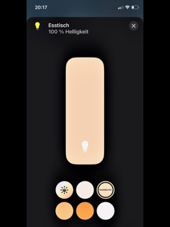

Hey Stefan,
zu den Fragen 1 bis 3 kann ich nichts sagen, habe ich keine Meinung oder bin da völlig leidenschaftslos ;)
Ich selber habe aktuell nur ein paar Hue TW Lampen im Einsatz und Steuer diese über Apple Home. Ist alles noch nicht in Szenen eingebunden und deswegen finde ich es sehr angenehm über Apple ein paar Voreinstellungen definieren zu können.
Ich stelle mir eigentlich vor, dass ich später nicht ständig an der Farbe spielen muss/will, sondern ein paar Werte voreinstelle und die dann über Szenen abrufe. Vielleicht ist dann eine Farbwerteingabe zum abgleichen doch hilfreich, hoppla doch eine Meinung.
Aber mit der Thematik habe ich noch keine Erfahrung

Moin
Von mir nur eine Stimme für Frage1 Variante A. Das kommt mir am intuitivsten vor, weil der Helligkeitsschieber dann identisch ist wie bei reinen Dimmern (ohne Farbe). Somit könnte eine Kachel/Widget eines Dimmer und einer RGB-Leuchte nahezu identisch aussehen. Bei RGB kommt halt nur der Kreis hinzu.
Zu allem anderen sage ich nichts, weil ich bisher zu wenig mit Farbe gemacht habe.
