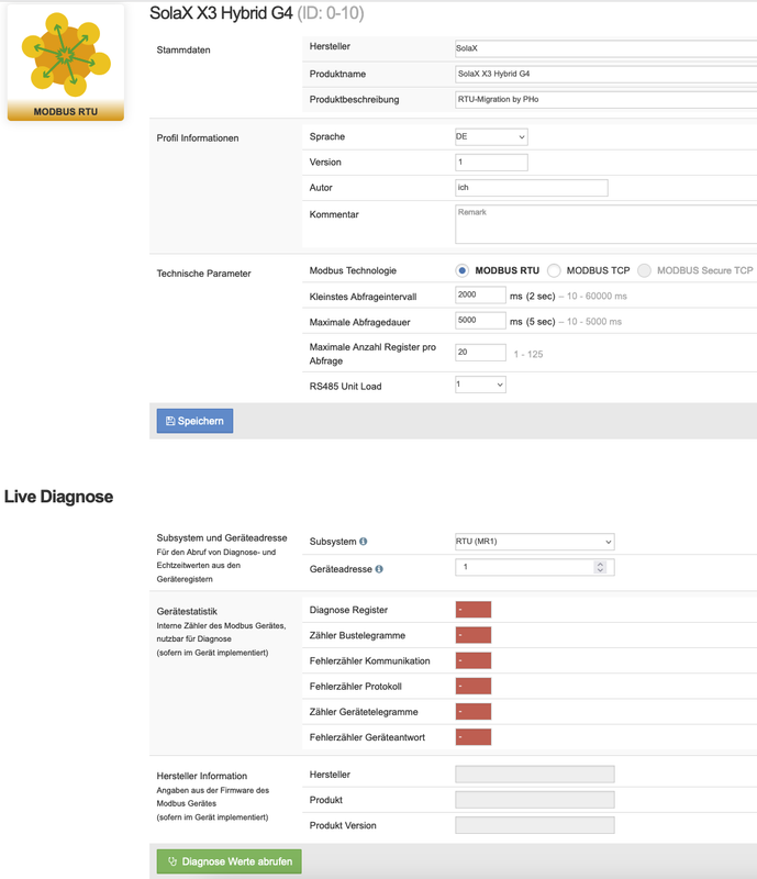

Ich bekomme die Verbindung via Modbus RTU aber nicht hin. Hat das schon wer probiert?
Ich habe folgende Konfiguration:
blaue (4, A) und weiß-blaue (5, B) Ader vom Inverter an RS485 des TWS angeschlossen. Am TWS TX+ und RX+ verbunden, TX- und RX- verbunden.
Dann habe ich das TCP-Modul von mediafreak genommen und auf Modbus RTU umgestellt, 19200 Baud und Adresse 1 gewählt:
Ich bekomme aber keine Verbindung:
Hat wer eine Idee?

@pholler
bitte immer einen eigenes Thema aufmachen und nicht im Profil Thema diskutieren.
Laut Anleitung sieht es aber richtig aus. https://de.solaxpower.com/wp-content/up ... ual-DE.pdf
Bitte schreibe mir noch deine TWS Softwareversion, dann ergänze ich die im Tietel.
Bitte in deiner Signatur noch ergänzen, ob ein Reboot möglich ist wenn Elabnet mal auf deinen Server schauen müsste für die Lösung eines Problems.
Das spart zeit beim nachfragen.
Vielen Dank

Hallo Peter,
verwende einfach den beiliegenden WLAN Stick und verbinde ihn mit deinem Netzwerk.
Der Zugriff erfolgt über Modbus/TCP und das Kabel kannst du dir sparen.
lg Gerd
