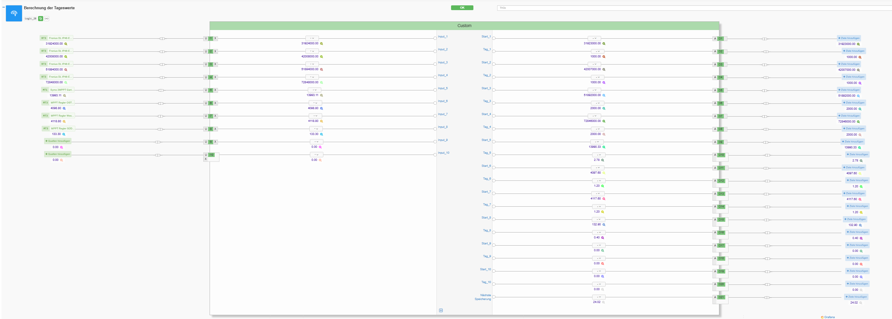

Sieht gut aus, alle eingangswerte wurden in der Nacht gesetzt und nun wird im eingestellten Intervall die Differenz berechnet.
Es wird keine Umrechnung gemacht, also das was man rein Steckt kommt als Startwert und als Differenz am Ausgang raus, ich habe Anlagen die mir kWh liefern und welche die mir Wh liefern und genau so kommen die Differenzen dann raus.
Mann kann diese Logik dann für alles nehmen wo man die Tagesdifferenz aus Energie Werten haben möchte. ( PV-Anlagen, Solar Thermie-Anlagen und Strom Zähler) um sie dann z.B auf den KNX Bus zu geben weil eventuell, wie bei mir dort die Werte der Visu her kommen.
Ich lassen die Logik noch einen Tages Wechsel machen, wenn der geht kann ich mein Node-Red Flow damit ablösen.
Logik stelle ich dann hier bereit, für die Bastler.....

Beitrag von SchateMuhl »
So, ich würde sagen der Baustein läuft und macht genau das was ich möchte.
Man legt am Input ein Objekt welches z.B einen Energiewert von einem Zähler / PC-Anlage / Wallbox usw. bringt.
Die Logik checkt alle 10 Sekunden ob am Eingang ein Wert > "0" anliegt, wenn ja wird dieser Wert als Start Wert gespeichert und ab diesen Moment wird alle x Sekunden oder x Minuten (je nach dem wie das Cron Objekt eingestellt ist) die Differenz aus dem Start Wert und dem Aktuell anliegenden Eingang berechnet und am Ausgang Tag ausgegeben.
Außerdem wird immer zum neuen Tag der Start Wert neu gesetzt.
Alle Eingänge werden separat auf Wert > "0" gecheckt.
Die Berechnung erfolgt momentan alle 5 Sekunden, was natürlich zu oft ist, aber zum Beginn und zum Testen wenn man sehen will ob es geht genau richtig.
Zur Live Schaltung dann einfach diesen Wert hier anpassen.
["$Diff_Crontab","string","5/10 * * * * *"], ---> ["$Diff_Crontab","string","0 0/10 * * * *"], für alle 10 Minuten.

Wer so etwas benötigt kann damit gern spielen.
Andreas
