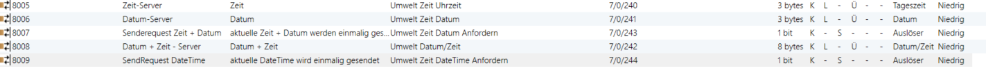

Im TWS sind im Default für die hier relevanten KOs 8005 und 8008 die Leseflags gesetzt. Ändert man jedoch die Konfiguration bei "Sendeintervall Zeitserver" z.B. auf stündlich, dann wird das Leseflag entfernt. Möchte man das GT II Feature für Uhrzeitbezug nach Busspannungswiederkehr nutzen, dann muss man das Leseflag händisch wieder setzen. Meine Konfiguration sieht dann z.B. so aus:
Kann mal bitte jemand testen, ob bei einem Leserequest auf KO 8008 bei Sendeintervall DateTime == niemals (nur lese request und Senderequest) und gesetztem Leseflag ein Response kommt?
Bei Leserequest auf KO 8008 bekomme ich keinen Response - bei Trigger auf KO 8009 gibt es ein DateTime auf den Bus.
