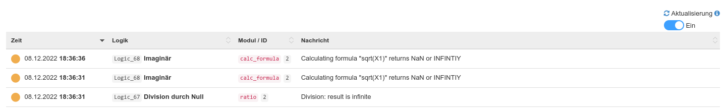

3. Logik Diagnosemonitor
Eine der umfangreichsten Erweiterungen ist der neue Logik Diagnosemonitor. Damit lassen sich Fehler in der Logik finden, die sich einem sonst nicht ohne weiteres erschließen, wie z.B. Zirkelbezüge (die zu deaktivierten Logikzellen führen), Division durch Null, falsche Wertebereiche einzelner Logiken usw. Alle Tester haben berichtet, dass Sie mit dem neuen Logik Diagnosemonitor Fehler in Ihren Logiken gefunden haben, die ihnen zuvor nicht bekannt war.
Der Logik Diagnosemonitor wird unterhalb des Logik Managers angezeigt.
Hinweis: Dieser Diagnosemonitor ist derzeit "Experimental", es ist durchaus möglich, dass dieser nicht in der Hauptversion für FeaturePack ULTRA veröffentlicht wird.

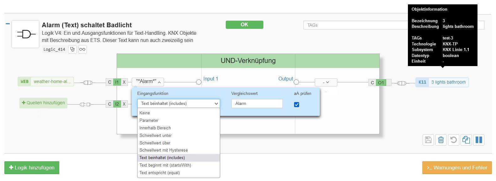

4. Verbesserter Logik Manager V 4.0 mit Eingangsfunktionen für Text
Alle bestehenden Logikmodule mit Booleschen Eingängen wurden erweitert um drei neue Funktionen in zwei Varianten für Handling von Objekten des Datentyp Text
  • Prüfung des Objektwertes ob dieser den angegebenen Teilstring (Vergleichswert) beinhaltet - Case Sensitive und Case Insensitiv
  • Prüfung des Objektwertes ob dieser mit dem angegebenen Teilstring (Vergleichswert) beginnt - Case Sensitive und Case Insensitiv
  • Prüfung des Objektwertes ob dieser einem String (Vergleichswert) entspricht - Case Sensitive und Caase Insensitiv
Damit können nun neben Objekten mit Datentyp Ganzzahl und Fließkommazahl nun auch Objekte mit Datentyp String mit Logiken mit Booeleschen Eingängen verknüpft werden. Die Wandlung erfolgt durch diese Eingangsfunktion.

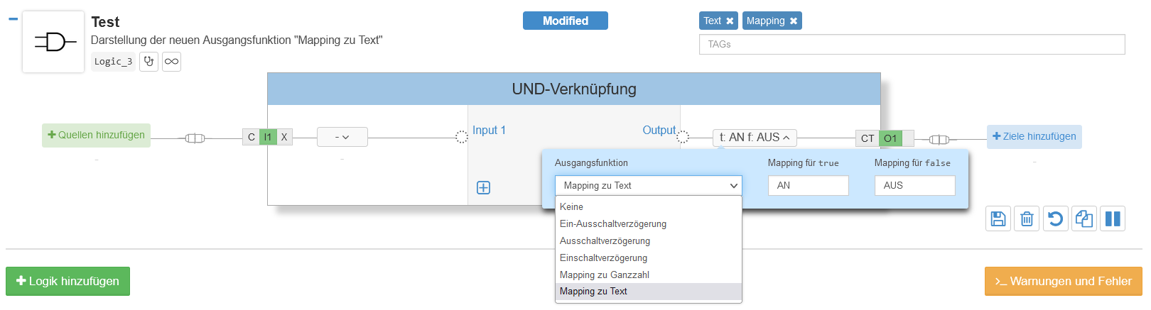

Neuheit: Es gibt jetzt auch eine neue Ausgangsfunktion "Mapping zu Text":
Damit kann man sich nun separate Logikzellen für das Mappen zu Text sparen, weil das jetzt gleich enthalten ist.
